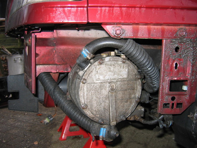

Heb de bumper er maar afgehaald want de verdamper bleek inderdaad links achter de bumper te zitten. Er zitten twee elektromagneten op. 1 bovenop en 1 aan de zijkant. Heb er even spanning op gezet via de accu. bij de ene aan de zijkant hoor je de "plunjer" "klikken" Bij die aan de bovenkant niet...
De Vialle verdamper
Nu probeerde ik de elektrmagneet aan de bovenkant los te krijgen...maar dit lukt niet. Er zit een metalen beugeltje om heen met aan de bovenkant een boutje. Als ik deze eruit draai..komt er geen beweging in, m.a.w ik krijg die elektromagneet niet los! :-x
De bovenste elektromagneet met metalen beugeltje..
Laat me weten hoe jullie dit opgelost hebben. Want ik wil heel graag weer permanent op gas kunnen rijden!

De Vialle verdamper
Alvast bedankt voor jullie reacties.
Jacco

De elektromagneet boven op de verdamper moet je inderdaad hebben, boutje losdraaien en evt. wat kruipolie er boven op spuiten daarna voorzichtig een beetje heen en weer draaien tot ie loskomt, (zat bij mij ook erg vast),daarna nakijken zoals beschreven in mijn vorige antwoord.
Als je er niet uitkomt mail me maar ff.
Groeten Rene
ps metalen beugeltje blijft aan de magneet zitten.

Mensen,
Vanavond weer onder de auto gedoken. De bovenste elektromagneet los gemaakt. Getest, toen schoon gemaakt met wasbenzine...weer terugzetten. EN LOPEN ALS EEN ZONNETJE!!..hij was gewoon vuil!
Iederen hartelijk dank voor het meedenken en de goede tips! Ben weer helemaal blij met mijn volvo!
