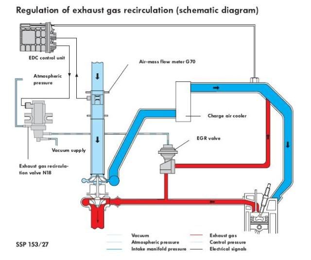

Eerst een klein beetje chemie om de onderliggende kracht te begrijpen. Bij een verbranding van diesel in een cilinder worden hoge temperaturen bereikt. Deze temperaturen zijn zo hoog dat zuurstof (O 2 ) en stikstof (N 2 ) samen een binding aangaan en zo stikstofoxiden (NO x ) vormen. De gevormde oxiden zijn stikstofmonooxide (NO) of stikstofdioxide (NO 2 ), al naar gelang de beschikbare zuurstof en de bereikte temperatuur. Deze oxiden zijn erg slecht voor het milieu omdat ze bijdragen tot de vorming van zure regen en tevens de vormding van smog in de hand werken.
Dus om de NO x uitstoot te reduceren is het enkel nodig om de temperatuur tijdens de verbranding te reduceren. Maar dit is sneller gezegd als gedaan. De meeste methoden hadden neveneffecten in de aard van vorming van grote hoeveelheden koolstofmonoxide (CO), een hoger verbruik, dure aanpassingen, etc.
De tegenwoordige EGR verlaagt de temperatuur door gebruik te maken van een inert gas. Lucht kon niet gebruikt worden omdat het zuurstof en stikstof bevat (die in eerste instantie het probleem zijn). Koolstofdioxide (CO 2 ) bleek een goed inert gas te zijn. Nu was de vraag nog, van waar moet dat gas komen? Om het niet te moeilijk te maken, namen ze gewoon de uitlaatgassen. Dat is een vruchtbare bron van CO 2 . Het was nu enkel een kwestie van de uitlaatgassen terug richting cilinders te loodsen om de benodigde emissiewaarden te behalen. Bij dit systeem is ook een nadeel. Er wordt roet gevormd. Vandaar dat er bij elke jaarlijkse controle (APK voor in NL) de hoeveelheid roet die de auto uitstoot wordt gemeten. Is deze onder een bepaalde waarde (3,5%) dan is er geen probleem. Een hogere waarde geeft u een rode kaart.
Op bovenstaande afbeelding vind u de werking van de EGR. We gaan beginnen bij de clinder in de rechteronderhoek. Bij een verbranding worden uitlaatgassen gevormd. We volgen de rode lijn in de linkerrichting. Die weg heeft en aftakking naar de EGR-klep. Deze klep wordt aangestuurd door de N18 klep (linkerbovenhoek). Deze N18 klep wordt door de ECU aangedreven. Indien deze een signaal krijgt, zal er een vacuum gecreëerd worden in de buis naar de EGR waardoor de EGR-klep opent. Er wordt dan uitlaatgas herleid naar de lucht die voor de cilinder bestemd is (intake air). Is er geen uitlaatgas meer nodig (voor vorming van weinig NO x bijvoorbeeld) dan wordt de vacuum geneutraliseerd door lucht in de leidingen te laten waardoor de EGR-klep dicht gaat.

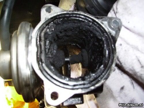

Door gebruik (zelfs normaal gebruik) komt de ERG klep wel eens vast te zitten. Dit komt doordat de roet aankloekt. Het is dan logisch dat de EGR door deze vettige (want dat is het effectief!) brij vast komt te zitten. Is de EGR in de dichte toestand dan hebt u een beetje geluk, want EGR dichten heeft enkel dan voordelen (zie verder). Komt de EGR echter in open toestand vast te zitten (denk hierbij aan de wet van Murphy), dan zit je wel met een probleem. Want dan blijft er continu uitlaatgassen in de cilinders geloodst wat kan leiden tot een sterk vermogenverlies en een enorm roeten.
