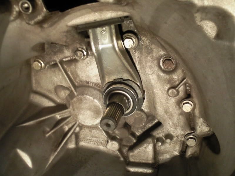

Wat zit er nu precies in de ruimte onder het rechthoekige harminicarubber waar de gaffel in zit? Direct de koppeling(splaat) of...?
hadico
Berichten: 1374
Lid geworden op: 30.09.2008 - 21:51
Locatie: Amstelveen
Dat is de arm die je druklager tegen de drukgroep drukt om te onkoppelen , de plaat zit hier weer voor tegen het vliegwiel aan .

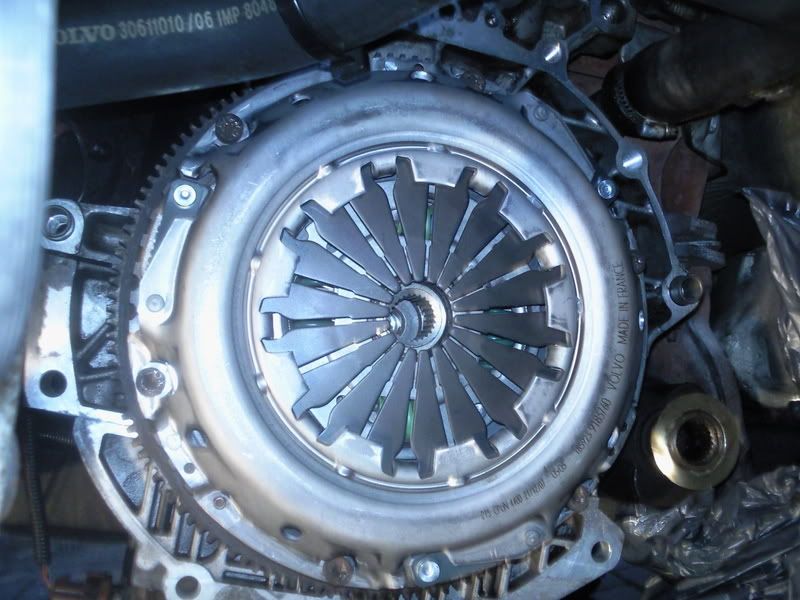

Bart Giesen
Berichten: 1868
-1x Leiding losdraaien
-2x M10 bout losdraaien
-Hulpkoppelingscilinder wegpakken (zie onderstaand)
-Nieuwe koppeling plaatsen
-Ontluchtingnippel losdraaien, koppeling intrappen (en ingetrapt houden)
-Ontluchtingnippel dichtdraaien, koppeling op laten komen.
Cyclus herhalen tot alles ontlucht is. Houd het niveau van je remvloeistof in de gaten.
P.s.; hier drukt de hulpkoppeling tegen aan. Dat is de gaffel die tegen het lager drukt...
... Welk op haar beurt tegen de koppeling drukt;

Bedankt, hele mooie foto's.
Inmiddels cylinder vervangen, alles weer goed.
Ik begrijp dus dat er nooit olie via de gaffel echt op de platen kunnen komen?
