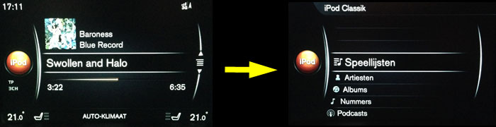

Sensus vergeet waar hij was als contact eraf gaat

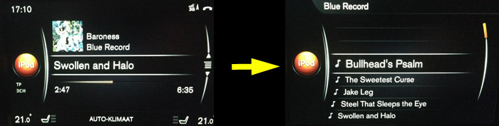

Als het contact van de auto af gaat vergeet het audio systeem waar hij bezig was met het afspelen van de iPod.
Bij normaal afspelen van een nummer krijg je als je aan de MENU knop draait de inhoud van het album te zien waarnaar je aan het luisteren bent. (Opm: je ziet nu niet meer welk nummer je bezig bent, maar je start altijd bovenaan). Dit is ook het normale gedrag bij een iPod.
Als de auto van het contact af geweest is krijg je niet de inhoud van het huidige album te zien maar spring je helemaal terug naar het hoogste niveau van de iPod. Dus als je van het huidige album een ander nummer wilt selecteren moet je eerst Artiesten -> Artiest -> Album -> tracks kiezen om naar een ander nummer te gaan.
Al mijn vorige Volvo's deden het bovenstaande wel goed.

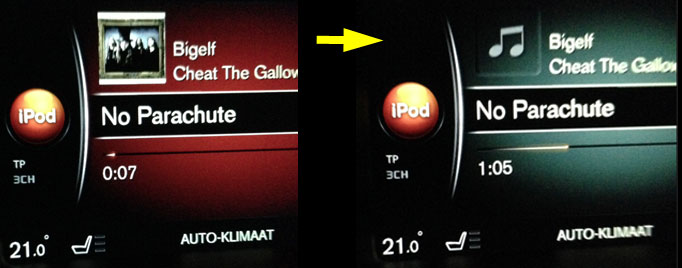

Album art verdwijnt bij het wijzigen van thema
Als je van thema wisselt op het TFT scherm ben je de albumhoes kwijt op het Sensus scherm:

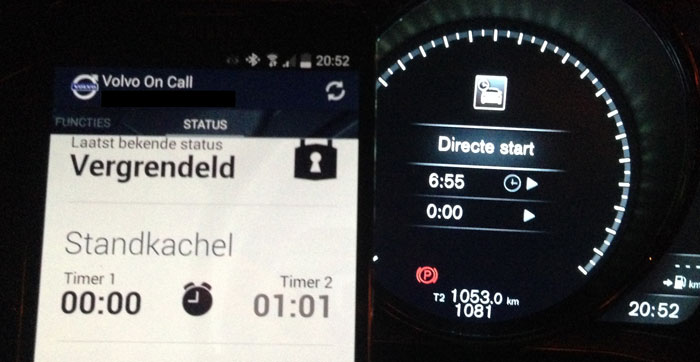

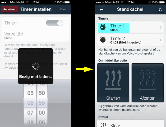

Het instellen van de standkachel via de app geeft verkeerde info in app
Zowel met de iOS als de Android versie van de VOC app geeft de app de verkeerde timer informatie weer. Na het instellen op een tijd (in dit geval 6:55u in de ochtend) geeft de app "0:00" weer als ingestelde tijd.
Als je dan in de auto kijkt zie je dat daar de juiste tijd wel aangekomen is:

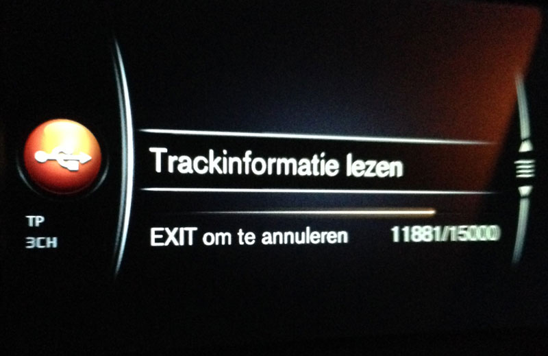

Ik moet nog wel even kijken hoe ik het ga aanpakken, want alleen de eerste 240 mappen werden van de HDD gelezen en daarna was de pret over. Waarschijnlijk in kleinere hapklare brokken de 250GB aan muziek aanleveren :-)
Berichten: 11809
Volgens de handleiding zou ik tot 1000 mappen in de root van de USB schijf kunnen zetten, maar iedere keer kom ik niet verder dan zo'n 235-240 mappen en dan is de pret gedaan. De overige mappen op de schijf worden niet herkend.
Dus de 1025 mappen die ik er naar toe wilde verplaatsen opgedeeld in 7 submappen (A-D, D-G etc), alleen dat maakte dus ook niets uit. Iets meer dan 1 hoofdmap en een deel van de tweede map werden geïmporteerd, daarna stopt het weer.
Zo meteen maar eens proberen meerdere artiesten bij elkaar in 1 map poten, zodat het aantal mappen lager wordt, kijken of dat wel lukt.

Overigens heb ik dezelfde issues mbt preconditioning timer als de TS. De overige zaken heb ik nog niet getest

In onze Volvo heb ik een 500GB harde schijf liggen. 88GB aan muziek, 13.855 bestanden en 437 mappen
Destijds zat ik ook boven de 1000 mappen en werden er een aantal mappen niet gelezen. Heel veel mappen verwijderd en nu lukt het wel.. blijkbaar is er geen andere oplossing.

Berichten: 11809
Ik krijg exact 15.000 tracks ingelezen en daarna stopt het vrij definitief. Hoe ga ik die resterende 12.899 tracks er nu op krijgen?

Verkeerde timer info van de standkachel weergave is inmiddels opgelost.
