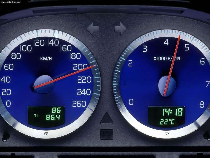

Hallo forumleden ,
Is het watch - dial instrumentenpaneel van de S60R / V70 R uitwisselbaar met het paneel van een "gewone " ?

De blauwe wijzerplaten bedoel je?

Hmm... interessant idee. Je hebt twee opties: of je vervangt de hele klokkenwinkel, of je verwisselt alleen de twee voorste plastic frames. Alle klokken en knopjes zitten op dezelfde positie, dus fysiek zou het moeten passen. Alleen het voorste deel (waar de aluminium rand in zit), lijkt me een stuk dikker dan de originele. Als dat maar past...
Maarre... even concreet: heb je die onderdelen ergens voor een schappelijk prijsje zien liggen of is dit een excercitie in dagdromen? :D
Edit: we hebben het dus over deze prachtige wijzerplaat:

Welke versie bedoel je met de "gewone"? Heb je nu watch-dial zonder de blauwe plaat of de versie zonder aluminium ringen of de versie met de dunne aluminium ringen? :P
Ik heb tot niet kunnen vinden of je deze plaatjes/ringen in alle versies kan inbouwen, een hele klokkenwinkel is erg prijzig :( Volgens mij is die van de XC90 R-Design trouwens bijna hetzelfde.
Ook is het zo dat de watch dial clusters volgens mij van voren belicht worden door een aantal LEDs.
Ben zelf maar voor de CFW ringen gegaan, heb ze alleen nog niet binnen.

Zit er in een V70 sport niet vergelijkbare klokken? Alleen dan zonder blauwe achtergrond.
Vind de klokken van een R bij verre de mooiste klokken ooit gezien in een auto. Zou mooi zijn als ze in elke v70 passen.

Hier staat een verhaaltje van iemand die het voor elkaar heeft gekregen in een 2001 T5: http://turbobil.com/SMF/index.php?topic=22.0
Overigens gaat dit alleen op voor de benzineslurpers onder ons, want bij de diesels gaat de toerenteller maar tot 5.000rpm in plaats van 8.000. Tenzij je ermee kunt leven dat de cijfers niet kloppen... :roll:
