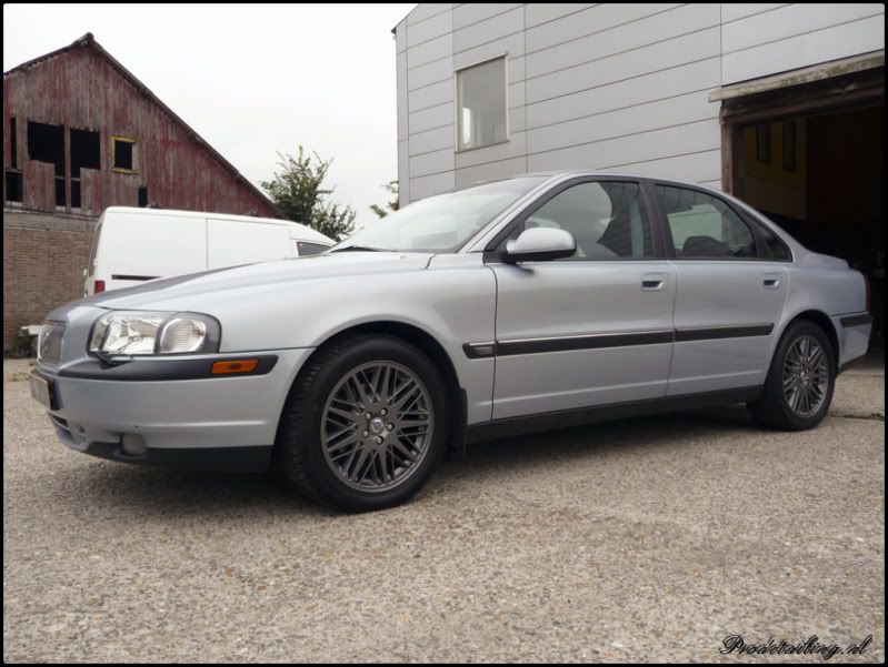

Hier nog wat foto's van het interieur (waar al zoveel mensen mee bekend zijn
Foto's van het exterieur komen nog.
