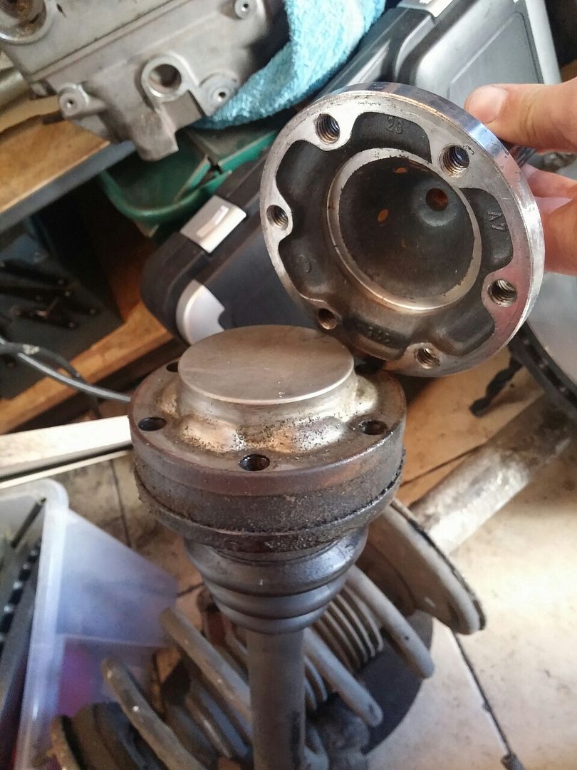

Dit zijn de klauwen die erop komen. Komen van een Porsche Cayenne/Touareg/Q7 af. 6 Zuigers voor en 4 achter (achter klauwen moet ik nog kopen) en voor een schijfdiameter van 330mm. Daar gebruik ik de standaard S60R/V70R schijven voor.
Vergeleken met een S60R klauw:
Er komt effectief het hele remsysteem van een Cayenne Turbo onder maar wel bij elkaar gepuzzeld van andere auto's. 350mm schijven voor met klauwen (6 zuigers), de schijven komen alleen van een Mercedes GL450 af aangezien die beter pas te maken zijn op de Volvo naaf qua offset en centreer gat, maar is dezelfde diameter als op de Cayenne, waar de klauwen vanaf komen. Achter komen er de 330mm schijven van een S60R onder (zelfde maat als de cayenne weer) en ik denk dat ik ook de R klauwen achter ga gebruiken. Heb een setje Cayenne achterklauwen ook maar die gaan niet passen denk ik op de achteras die ik wil gebruiken, maar na opmeten blijken de R achterklauwen dezelfde diameter zuigers te hebben.
Er komt een MK1 multilink onder uit een 960 met een diff uit een BMW E36 met LSD en de juiste vertanding (2.56:1). De 2.56:1 is nodig omdat de 5e versnelling van de Mercedes bak 0.83:1 is en ik kleinere wielen heb dan een S600 en niet graag met 3000rpm op de snelweg rij met zo'n motor. Met deze vertanding en bandenmaat die ik wil gebruiken zijn de toeren per versnelling hetzelfde als een standaard S600. Om de R klauwen te kunnen gebruiken moet ik de wielnaven van een MK2 multilink in de MK1 zetten i.v.m. offset. Verder pas ik nog de toe-rods aan aangezien die standaard van spaghetti gemaakt zijn. Het chassis is al voorbereid op de multilink as, ookal zat die alleen onder de sedans af fabriek. Komt ook een 80L tank onder uit een 960 om niet helemaal van pomp naar pomp te hoeven rijden (en de tank voor een auto met multilink is anders).
Standaard achter schijven naast de R schijven:
Geen idee waarom dit past, maar het past:

Remmen voor en e.e.a. proberen met adapter ontwerpen. De uiteindelijke adapter komt nu aan de binnenkant te zitten, dus waar normaal de klauw zit. Is genoeg ruimte voor en op deze manier worden zowel montagepunten op de naaf als de klauw op dezelfde manier belast als ze origineel ook zouden worden. Foto's daarvan komen zodra ik ze af heb.
Nog een reden om het BMW diff te gebruiken (afgezien van het feit dat hij met deze overbrenging 700+Nm kan hebben) is dat de Volvo assen zo erop schroeven. Zelfde flens. Zonder al te diep op BMW diff's in te gaan, de E34 handgeschakelde 535i heeft een medium case diff met de grote flenzen die op de Volvo passen. Setje gevonden en omgewisseld met de E36 flenzen.

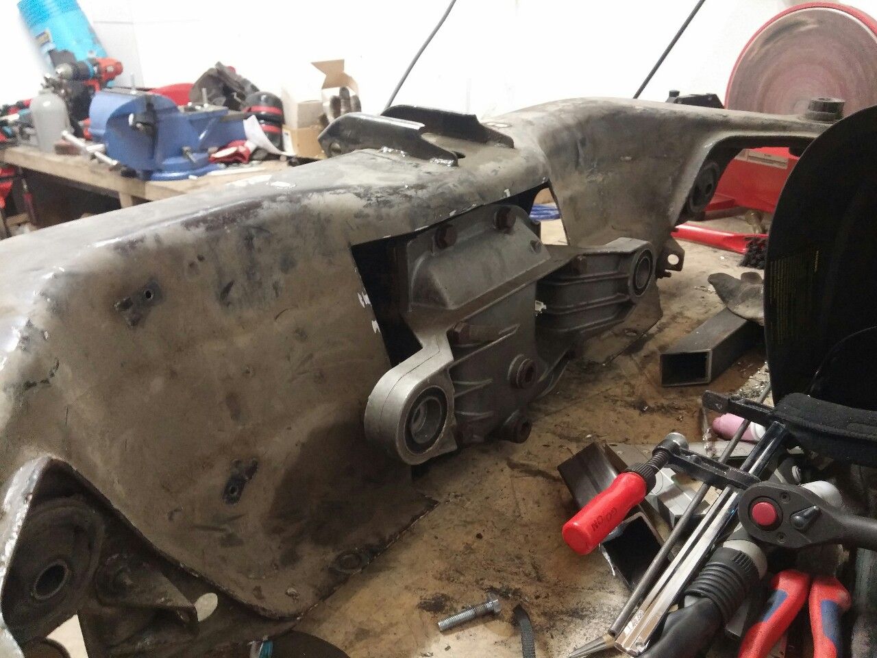

BMW diff zit erin inmiddels. 960II wielnaven in de mk1 ophanging geperst om de hoge wiel offset te krijgen zodat de V70R remschijven passen en er geen spacers meer nodig zijn om wielen van modernere Volvo's te monteren. Inmiddels zit het subframe onder de auto. Tot m'n verbazing zitten alle bevestigingspunten voor de multilink ophanging al voorbereid op het chassis, ondanks dat deze nooit op de station wagons geleverd is. Scheelt weer een hoop werk. Brandstof tank is ook nodig van de multilink auto, is gelukkig een 80L tank ipv 60L wat de autos met starre as hebben. Moet alleen nog de brandstofleidingen hebben van een multilink auto. Geen idee of die nog te krijgen zijn bij Volvo.

Onderwerp: Re: 745 6.0 V12 project  -  Gepost: 03.06.2018 - 11:34   -
BMW diff ophanging zit veel verder naar achter dan het Volvo diff, past niet niet...
Even snel wat onderdelen eraan gehangen om te zien hoe t eruit ziet.
Beetje camber, is nog te verstellen.
