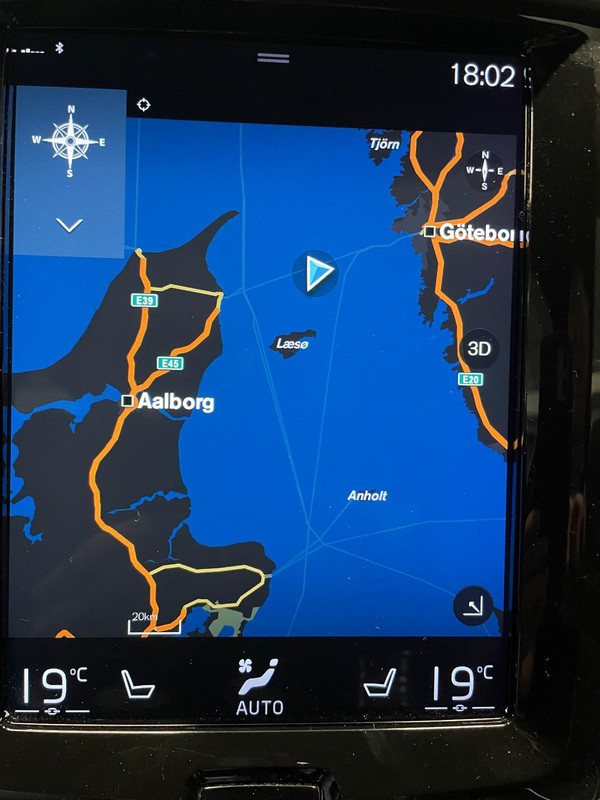

Hi, sinds een paar weken denkt de navigatie dat de auto nog ergens langs de A2 is. Ik heb uiteindelijk een fabrieks reset gedaan en toen stond de auto plotseling in zweden :-)

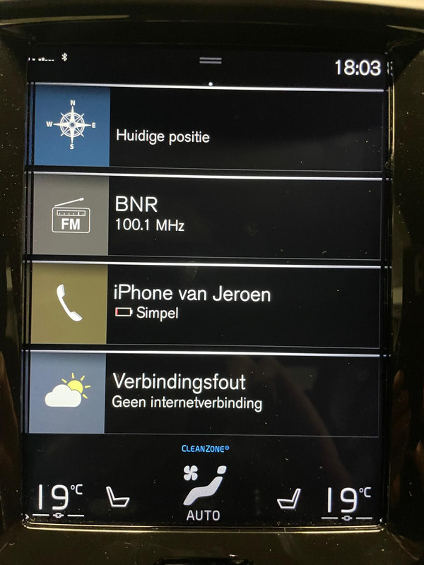

Verder lukt het ook niet meer om een internetverbinding te maken via de telefoon. Zie foto's
Ik ben de bij garage geweest voor dit probleem en hij wilde de auto uitlezen, maar kreeg geen verbinding. Voorlopige conclussie is dat de VCM defect is, of de gps antenne.
Ik wil graag aan de forum leden vragen of je dit probleem herkent en of de voorlopige diagnose correct is. Een VCM vervangen is een duur grapje trouwens. Ik heb nog geen prijsopgave maar volgens mij is het onderdeel al snel 1500 euro.

Wel gek dat de auto ook niet meer uit te lezen is. Ik zou anders ook nog even langs een Volvo dealer gaan om eea te checken.
Heb zelf dit probleem nog niet gehad maar moet zeggen dat ik eigenlijk altijd google maps (Android auto) gebruik ;)

Moeilijk te zeggen zo voor ons. Ik weet dat de vorige generatie V40 en V60's (die destijds met die 14% regeling geleverd zijn) bijna allemaal issues hadden met een defecte GPS, die volgens mij zelfs onder garantie vervangen is. Heel veel collega's hadden dat, mijn V60 bleef er van bespaard. Geen idee of de GPS nu dezelfde is, maar de vin op het dak ziet er hetzelfde uit.
Als je wat zoekt op dit forum kom je vergelijkbare zaken tegen, bijv deze viewtopic.php?t=89957

je zou kunnen proberen de TCAM module te resetten :
https://www.volvocars.com/ph/support/to ... 17358bc5a/

Deze optie werkt alleen voor google auto helaas
