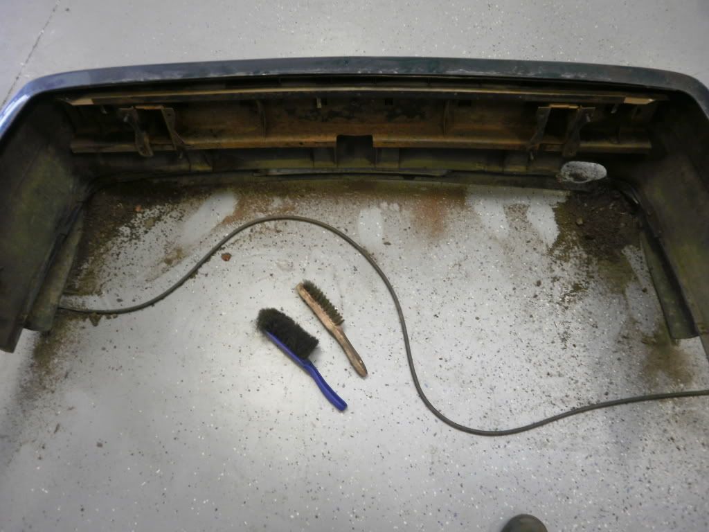

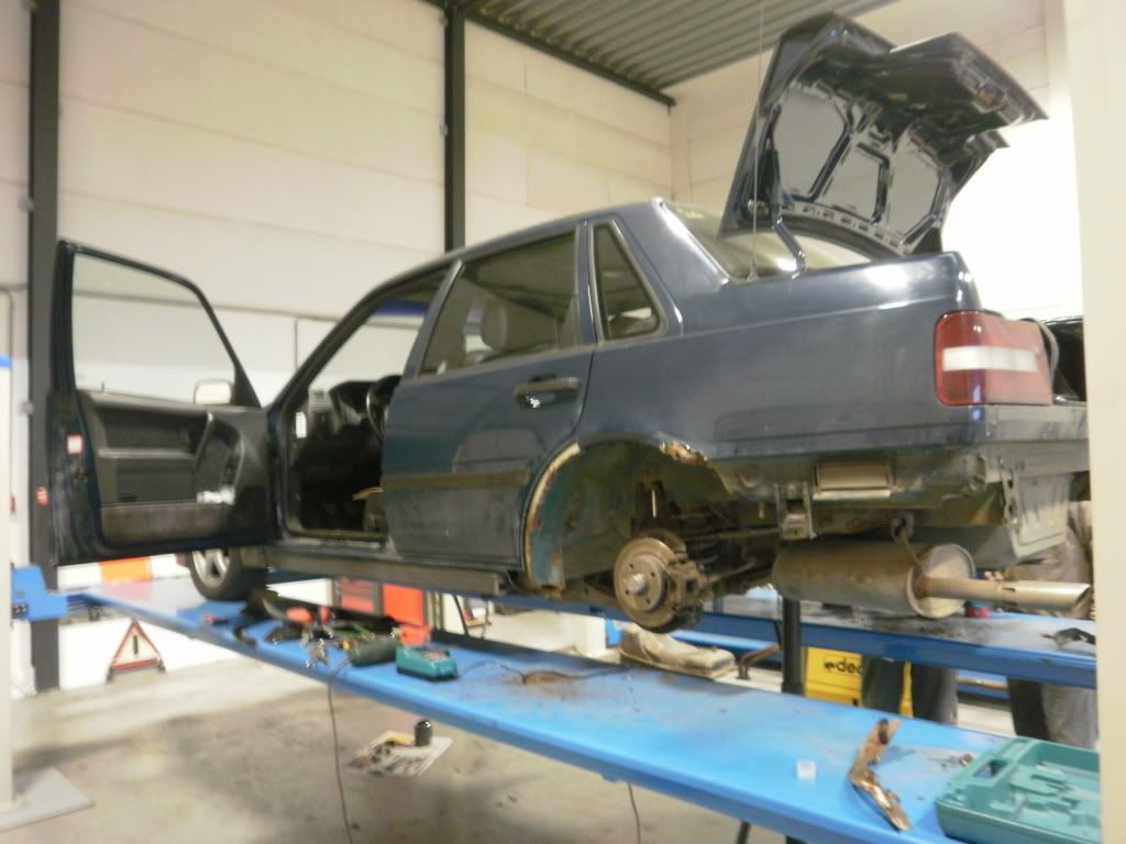

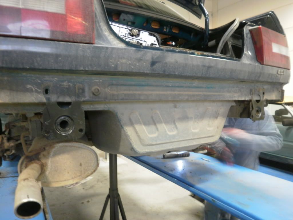

De auto hebben we vanmorgen vroeg op de brug gezet. Om te controleren of er geen roest richting de kofferbak was getrokken, en om het lassen te vergemakkelijken hebben de achterbumper gedemonteerd:

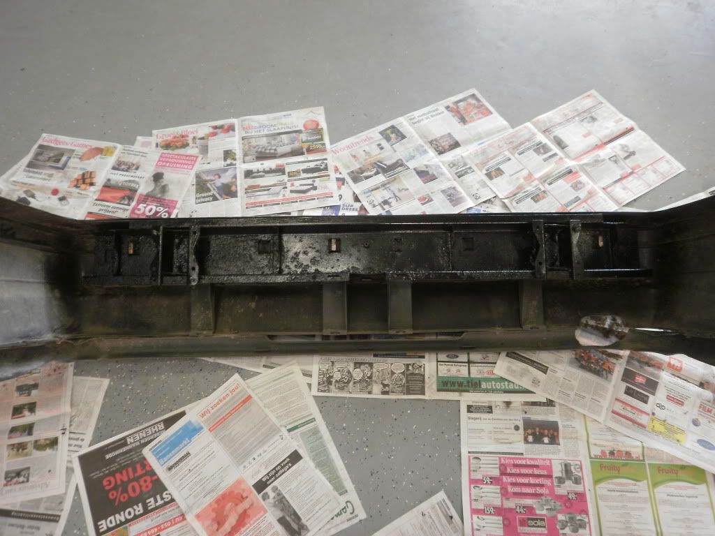

Er zat wel een enorme hoeveelheid rommel in de achterbumper zeg. Ik heb hem maar gelijk helemaal schoon gemaakt.
Ook het ijzeren gedeelte waarmee de achterbumper bevestigt wordt zat redelijk onder de roest. Ik heb zoveel mogelijk verwijdert, en vervolgens een dunne laag blanke tektyl er overheen gespoten. Toen die gedroogd was heb ik vervolgens nog alles in de zwarte tektyl gezet, daar hoef ik niet meer naar om te kijken:
Ook de bevestigingspunten van de bumper op de auto gelijk maar schoon gemaakt en vol met tektyl gezet:

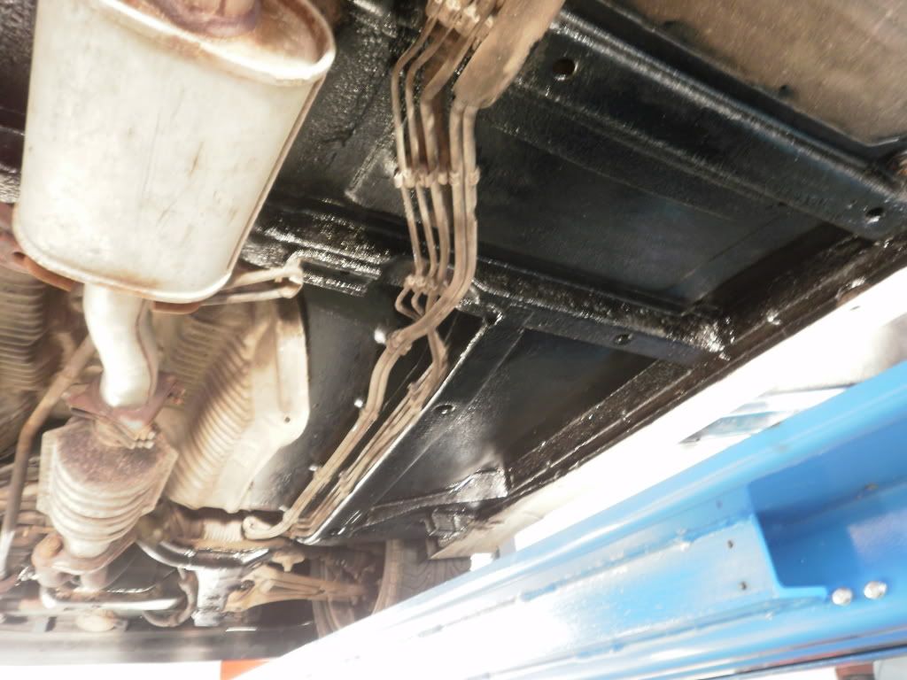

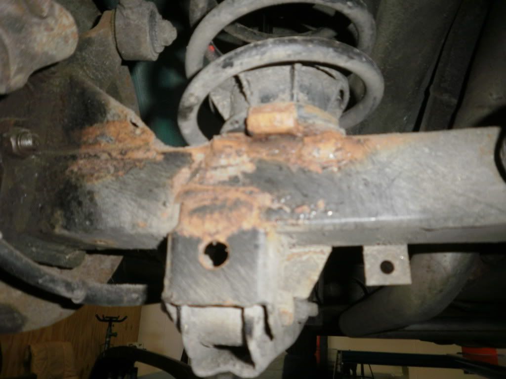

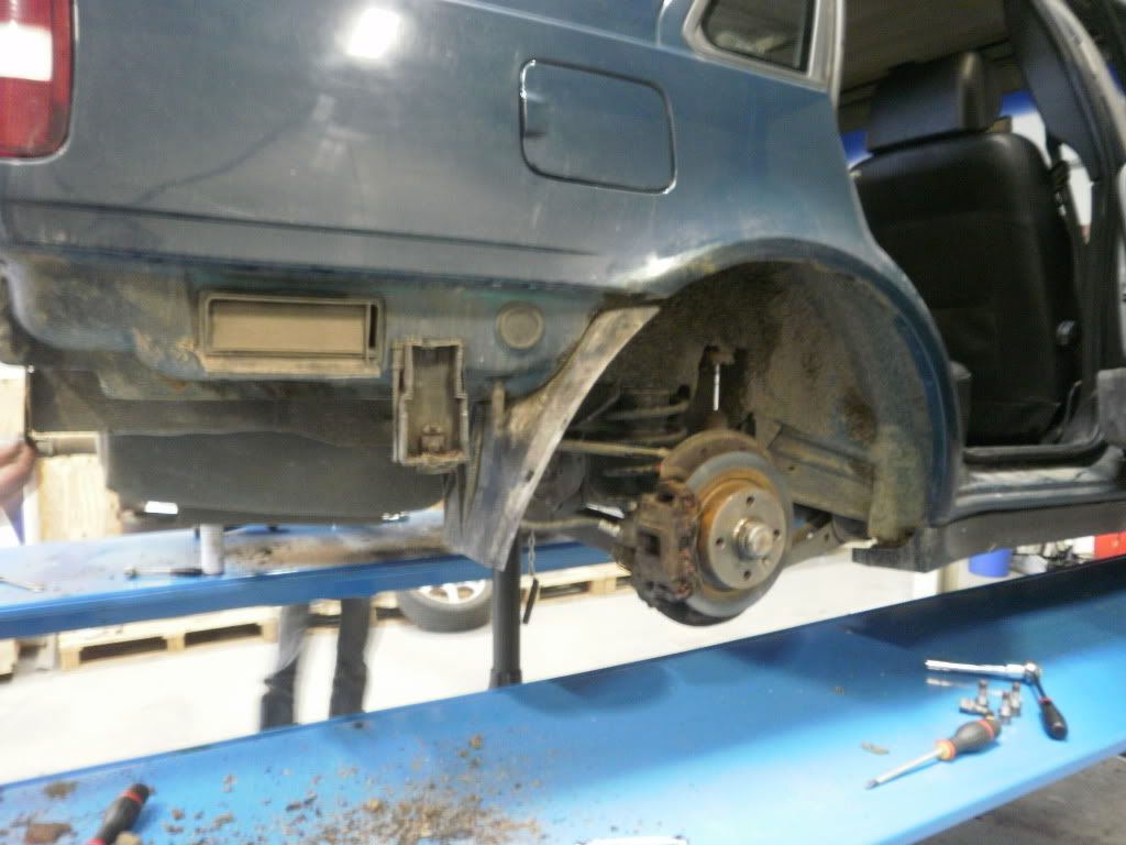

Zoals ik al eerder zei zaten er op sommige balken onder de auto wat roest. Nog niet erg, maar nu we toch bezig waren ook dat maar gelijk aangepakt.
De kokerbalk bij de achteras bijvoorbeeld was roestig:

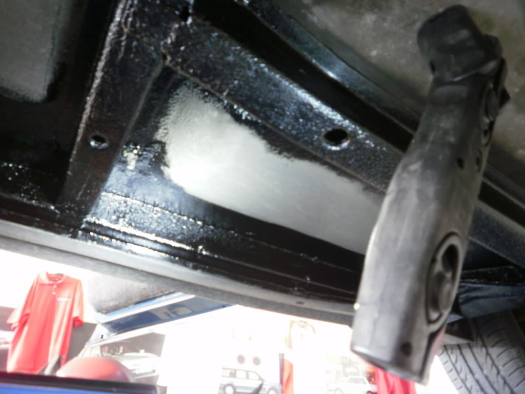

Dus alles onder auto ook maar ontroest, en de volledige bodem (het achterste gedeelte moet nog gedaan worden ivm laswerk) getektyleerd:

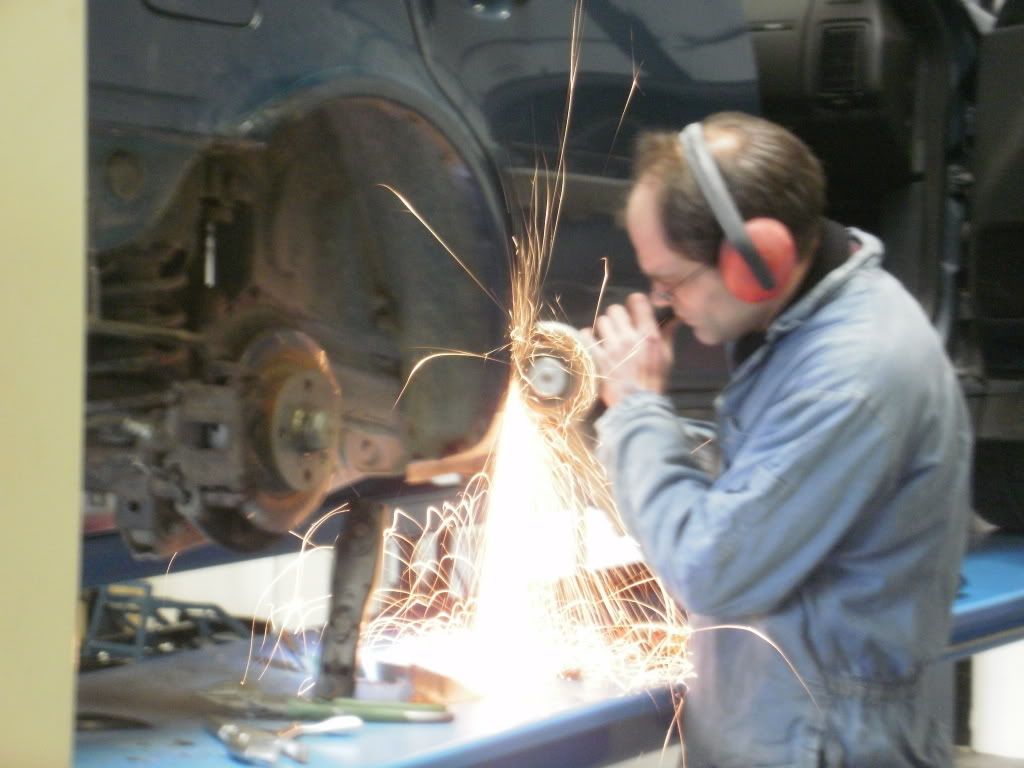

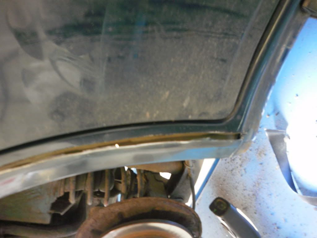

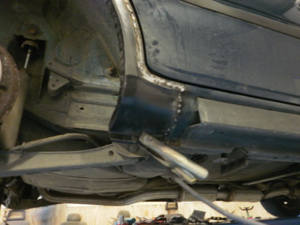

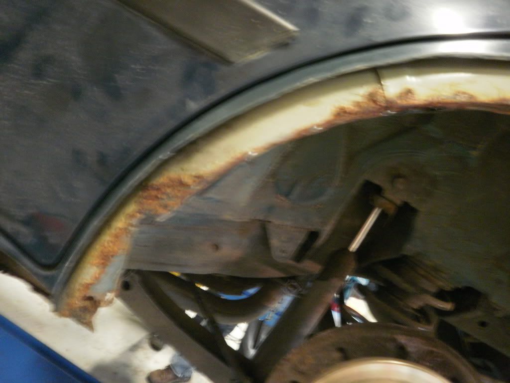

Ondertussen begon de lasser met de wielkasten onder handen te nemen, rechtsachter is de volledige wielkast eruit gegaan. Linksachter is bovenin een stukje dat nog heel goed was blijven zitten. Dat verhoogde de stijfheid van de van de wielkast nog een beetje.
Wielkastrand eruit snijden:

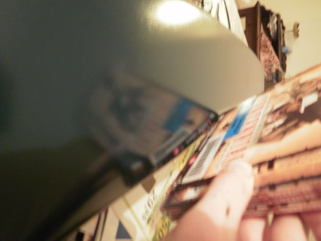

Tenslotte nog 1 dingetje gedaan. Ik was niet echt tevreden over de diepte glans van mijn spoiler. Die heb ik dus nog maar even in paar extra stevige lagen blanke lak gezet, de diepe weerspiegeling is stevig toegenomen :-)

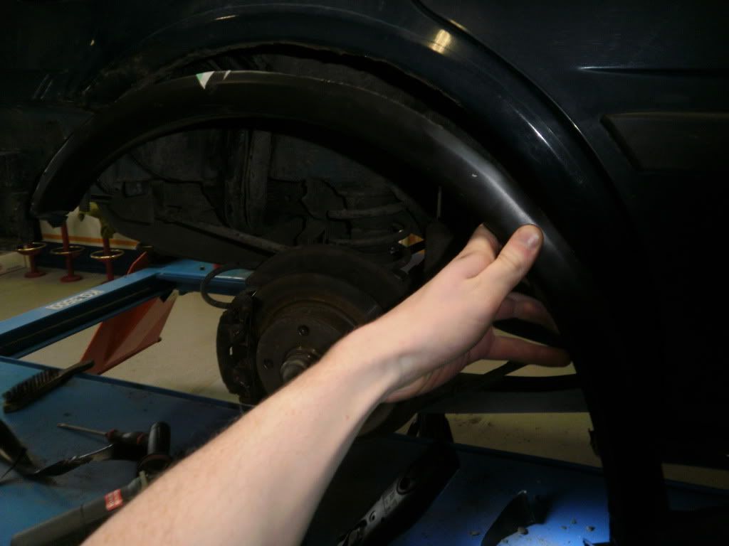

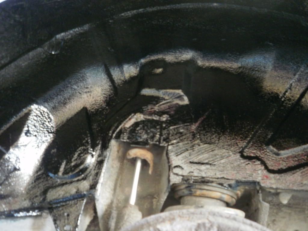

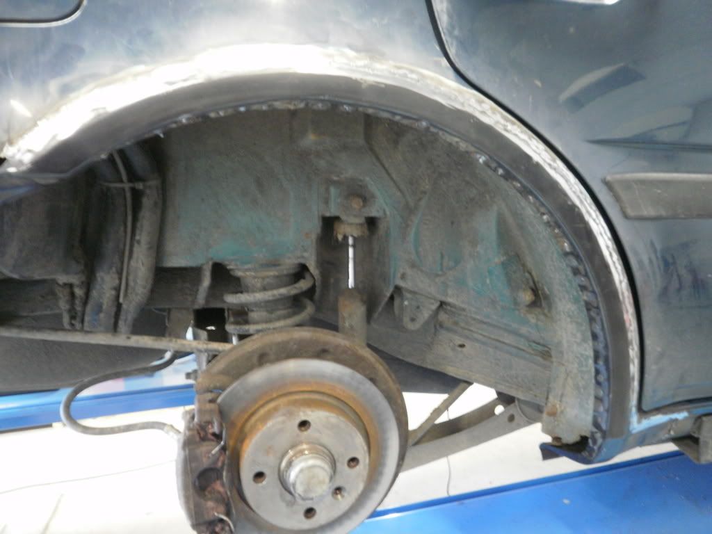

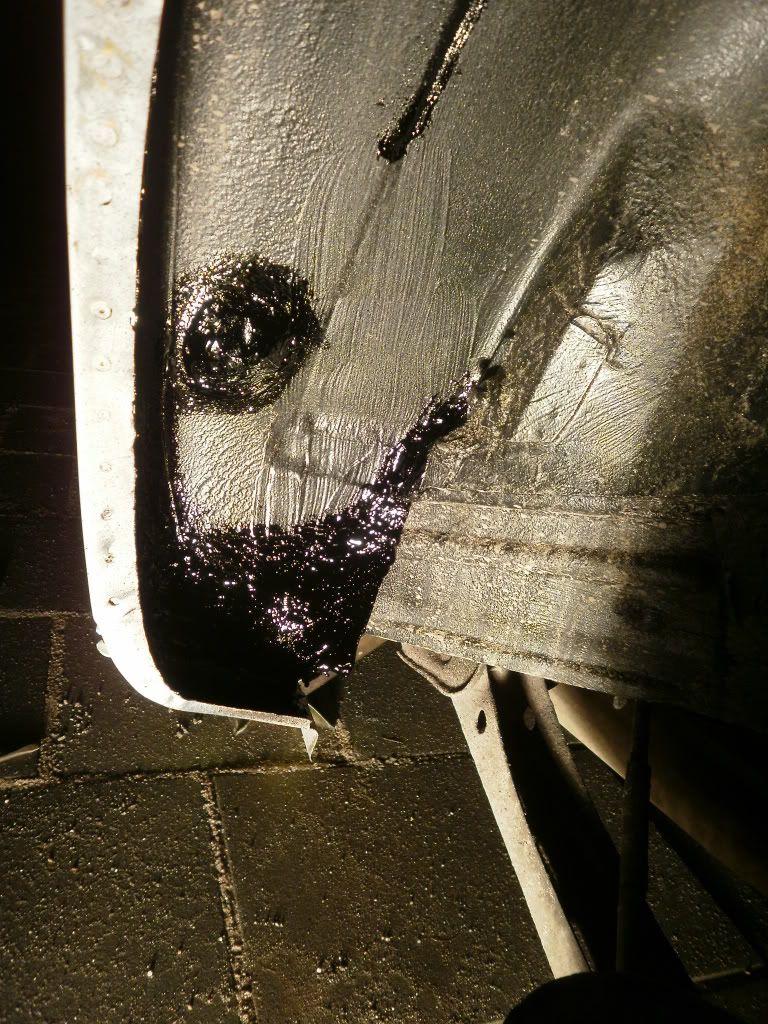

Weer even wat nieuwe foto's. Het laswerk is nu gedaan. De afwerkfase staat deze week gepland.
Hier zit de nieuwe rand er bijna in:
Getektyleerde wielkast:
En hier zit hij er helemaal in. Het witte is primer. Die hebben we er even ter bescherming over heen gespoten.
Hij moet nu nog netjes glad gemaakt worden en gelakt geworden. Dat ga ik dus deze week doen.

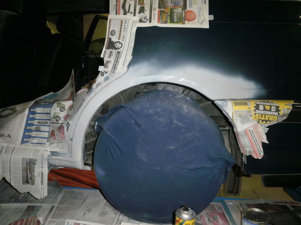

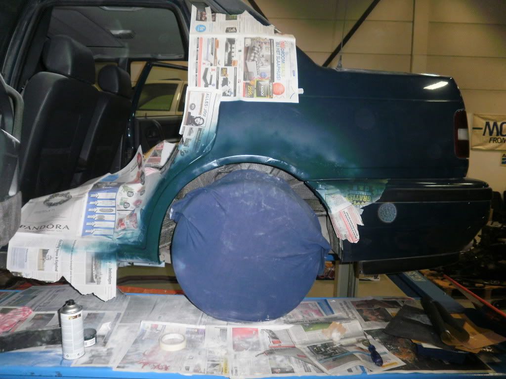

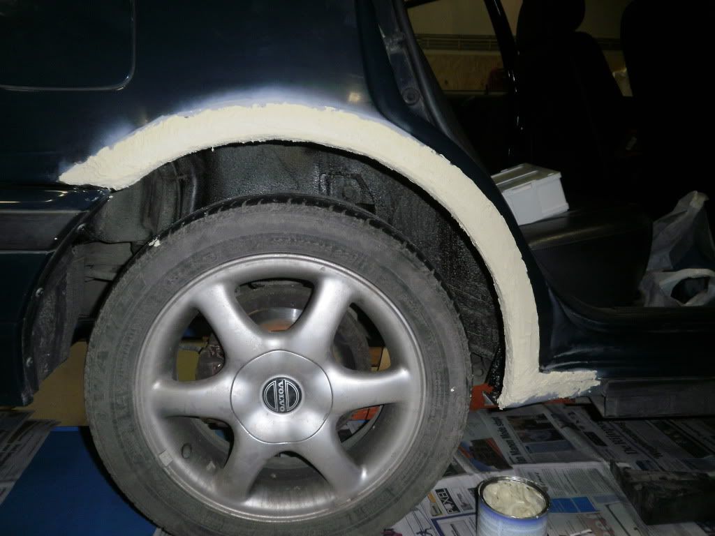

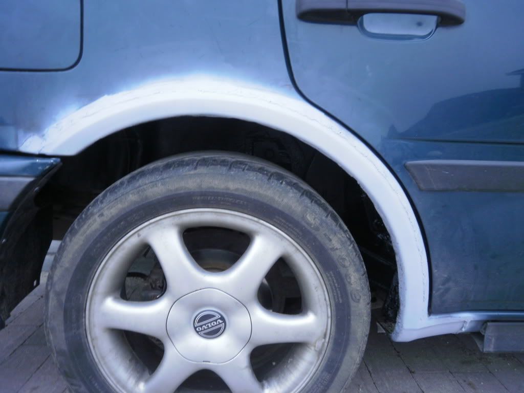

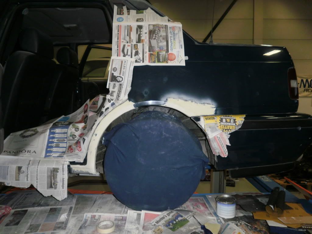

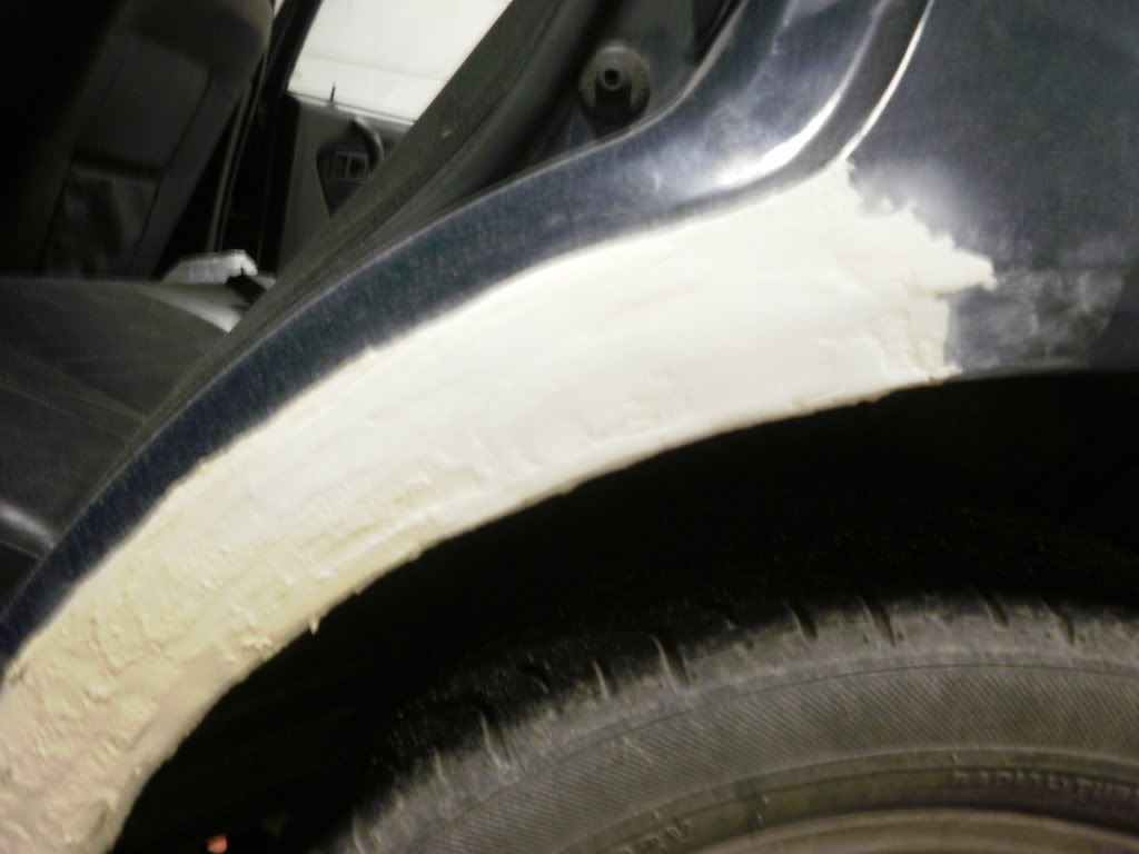

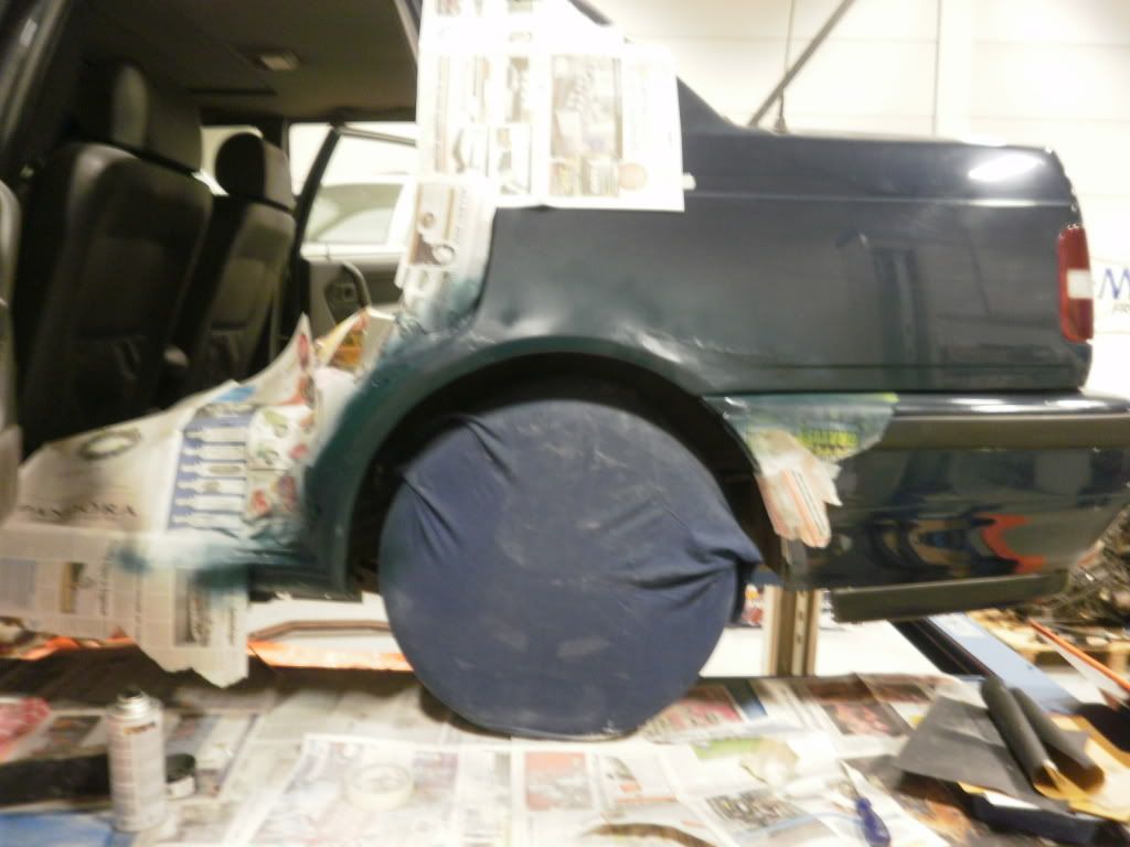

Vandaag is het afwerken bijna afgerond. Alleen de blanke lak moet er nog overheen. Vooral het schuren van het plamuur was veel werk en een rotklus om te doen ook :? Wat er dus gebeurd is:
1. Alles glad geschuurd met lamellenschijf.
2. Plamuur erop gedaan.
3. Plamuur met de hand geschuurd (uren, uren en nog eens uren)
4. Oneffenheden nog een keer opgevuld met plamuur.
5. Met de hand en machine geschuurd.
6. Primer erop gespoten
7. Lak erop gespoten
8. Blanke lak gebeurd maandag. In de tussentijd staat hij lekker warmpjes te drogen.
Hieronder even wat foto's.
Vooraf toch nog even wat extra tektyl aan de binnenkant van de wielkast gedaan, vooral op de plekken waar de lasnaden lopen.
Plamuur erop:
Niet goed te zien, maar al een beetje gladgeschuurd:
Afgeplakt:
Primer eroverheen:
1e dunne laag lak:
nog een laagje lak:

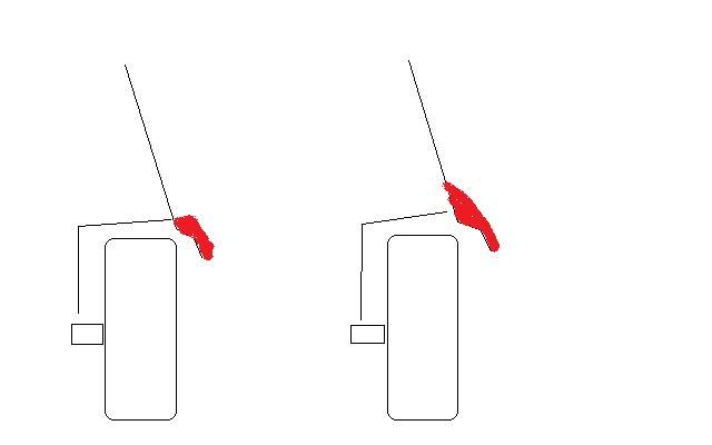

Voor de eerste keer dit werk doen ben ik redelijk tevreden. Maar er zijn zeker nog verbeterpunten, dingen waar je pas achterkomt als het te laat is bijvoorbeeld, dus bij deze tips voor mensen die het zelf ook willen gaan doen:
-Plamuur eraf schuren is ontzettend veel werk, probeer met het plamuren zelf al redelijk gelijkmatig te plamuren. Geen heuvellandschap creëren op je wielkastranden :p Het scheelt je achteraf een hoop schuurwerk.
-Plamuur is pas écht klaar om de lak eroverheen te spuiten als het spiegel en spiegelglad is. Het is uiteraard aan jezelf hoe mooi je het wil hebben, maar bij mij zie je randjes en putjes op de plekken waar het overloopt op het metaal.
Het kleinste oneffenheidje blijf je zien.
-Om vloeiend overlopende plamuur te krijgen moet je bij het plamuren al proberen het plamuur heel gelijkmatig te laten lopen. Want hoeken schuur je niet zomaar weg heb ik wel ontdekt. Overdreven schematische voorspelling:
Het belangrijkste is in ieder geval geregeld: geen spatje roest meer in de wielkasten, en dat komt er voorlopig niet meer ook doordat alles nieuw is en nog eens afgeschermd is ook met een dikke laag tektyl :D
