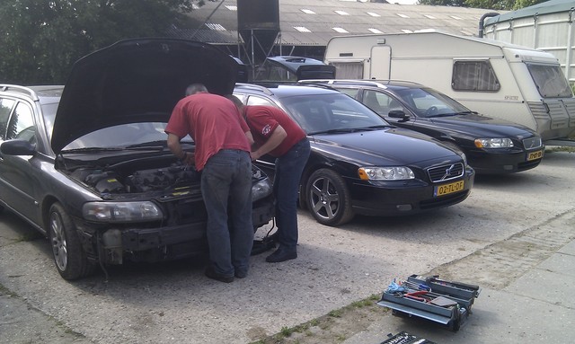

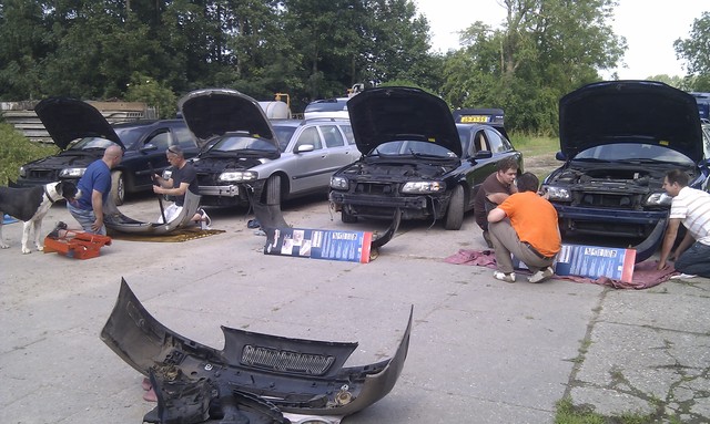

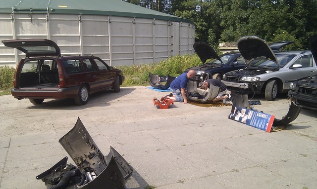

Het is gebeurd, het gaas zit er op/aan/achter/in (doorhalen wat niet van toepassing is)
Het was gezellig en warm. In totaal 5 auto's voor de nose-job (4 x V70 en 1 x S60)

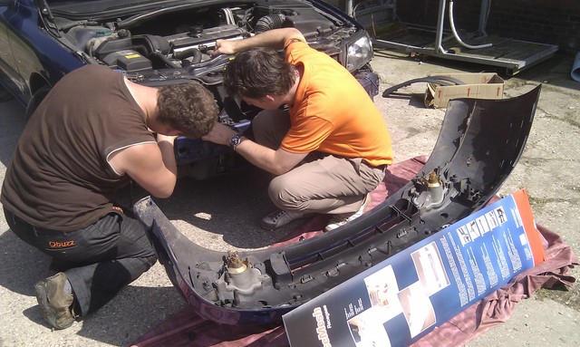

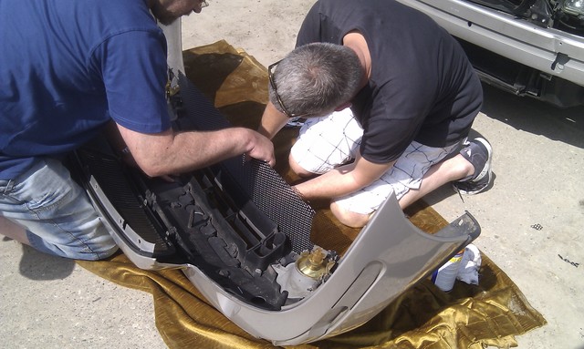

Ik ben niet technisch en zag er dus een beetje tegenaan. Met hulp van Jeroen Spock en 945i is de bumper gedemonteerd waarna ik, zonder de koplamp uit te bouwen, de nieuwe koplampwissersteun kon monteren. Daarna het gaas. Prachtig mooi zwart gaas van aluminium, niks mis mee. Na het zaakje op maat geknipt te hebben was er dus sprake van enig bloedverlies door de scherpje randjes/haakjes.
Vervolgens het zaakje op maat buigen/knippen, paar klodders zwarte kit/lijn zo hier en daar, gaas erop drukken en met ty-rips vast snoeren. Daarna heeft Turbodesk als ervaringsdeskundige het geheel nog voorzien van een kloddertje kit extra en toen de bumper er weer op. En omdat ik geen werkhanden heb is het netto-letsel-resultaat: Blaren en kleine snijwondjes op/aan de handen.
Mooi gezicht, een hele serie Volvo's zo zonder neus, het leek wel een sloperij. Het was/is nuttig maar bovenal was het gezellig en dat is zeker zo belangrijk.

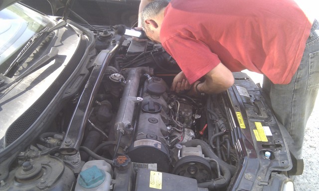

En het leuke van het geheel is, je ziet er niks van maar toen de bumper er af was en er eens een goede kritsche blik op de diverse koelers geworpen kon worden......er zat toch wel schade aan (bij allemaal)!

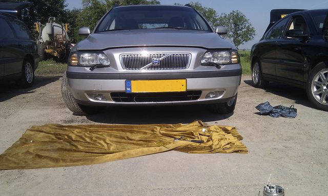

Hier al vast 1. :P De rest volgt nog.
V70/2.4D/2003
Berichten: 16550
Locatie: Noord-Groningen
Het is dat je witte ty-ripje ziet zitten maar het gaas zie je niet in mijn grijze neusje......en het zit er toch echt!

Ik kan wel zeggen dat we een zeer geslaagde middag hebben gehad! Ik wil daarom iedereen ook bedanken voor zijn inzet en gezelligheid. Speciale dank voor V70/2.4D/2003 voor de heerlijke koek en worst en Jarno voor de frisdrank. Jarno, Jeroen en ik hebben in het begin wat te veel staan kletsen, waardoor wij (behoorlijk) wat later klaar waren dan V70/2.4D/2003. Maar bumper verwijderen, gaas monteren en bumper weer plaatsen is inderdaad goed te doen.

By the way, ben net even wezen voelen aan het gaas. Die lijm is echt monsterspul, het gaas zit nu al muurvast!

Dat zijn goede berichten! Oja, even een tip voor wie ook het gaas wil monteren: De kitkoker is eigenlijk niet geschikt van een gebruikelijke kitspuit. Met dank aan 945i is het toch gelukt, maar het is handig om te weten...
