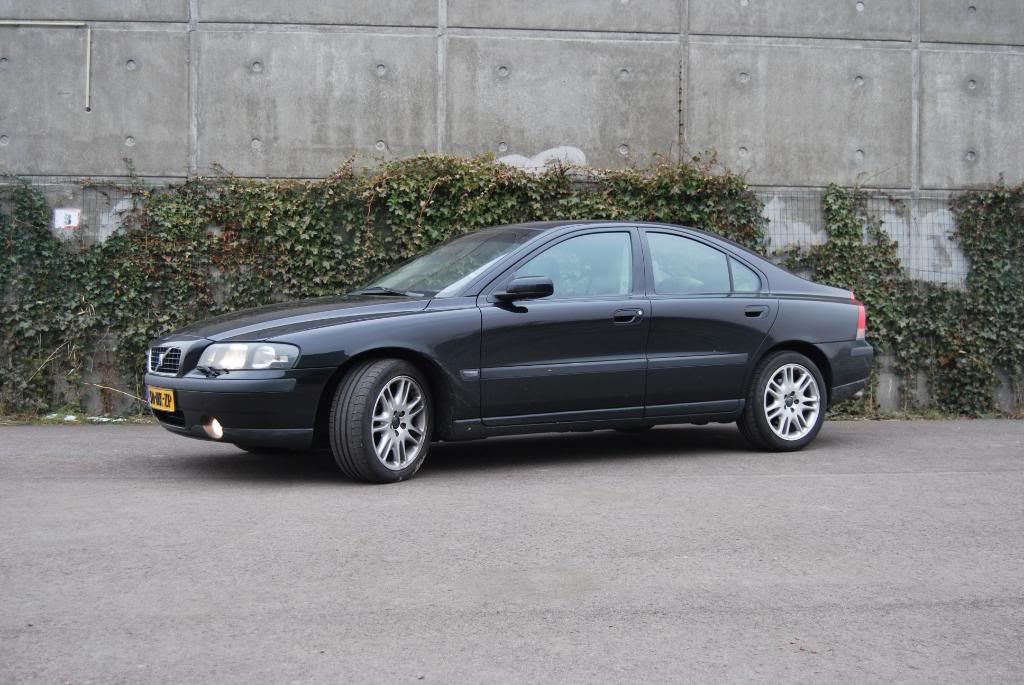

Ik heb dit draadje eens geheel doorgelezen en vraag me af of er inmiddels wat meer ervaringen zijn met de originele verlaging van Volvo.
De auto staat er nu bij zoals op onderstaande foto en ik wil hem wat lager hebben. De ruimte in de wielkasten is wel erg groot nu, wat lager staat sportiever. Achter heb ik nivomats zitten en die wil ik graag behouden. Het behouden van het (grootste deel van het) comfort vind ik belangrijk, de auto moet niet te stug worden. Iets stugger dan dit is geen probleem, maar de marge voor mij is niet erg groot. Standaard Volvo verlaging is 25mm geloof ik. Is dit mooi en hoe zit het met comfort?
Ik lees verder verschillende dingen over Eibach, de een zegt dat het comfort vrijwel gelijk blijft, de ander vind het afnemen... zijn hier weer wat nieuwe inzichten over?

Met eibach wordt de auto gewoon stugger. Sommigen vinden dat fijn, anderen minder comfortabel. Je kunt originele verlaagde Volvo veren plaatsen aan de voorzijde en achterzijde, maar dan zul je wel de bevestiging van de Nivomats moeten aanpassen om de auto echt lager te krijgen. Ik weet niet of er ook een verlaagde variant van de nivomats voor de S60 bestaat, maar daar zijn in elk geval andere (nm)dempers voor nodig.
Of de originele verlaagde veren goed samengaan met jouw dempers kan ik zo niet zeggen. Met Eibach is het in elk geval niet meer in balans.De veren zijn te stug voor de dempers. Overigens gaat dat niet op als je al een niet verlaagd sportonderstel hebt, maar weet niet zeker of dat bestaat voor de S60.
Als ik jou was zou ik andere dempers en veren kopen dan weet je zeker dat het in balans is. Ik heb de S60 3 keer verlaagd met originele dempers (steeds andere veren) maar steeds vond ik het resultaat niet geweldig. De beste combi vond ik nog met Weitec (diesel!) veren, maar die zijn marginaal hoger (lees verlagen minder) dan de Eibachs. Let op de benzine veren van Eibach zijn wel heel erg stug. Als je wilt heb ik wel foto's van de Weitec verlaging. Heb je een diesel?

Ed,edraket schreef:Met eibach wordt de auto gewoon stugger. Sommigen vinden dat fijn, anderen minder comfortabel. Je kunt originele verlaagde Volvo veren plaatsen aan de voorzijde en achterzijde, maar dan zul je wel de bevestiging van de Nivomats moeten aanpassen om de auto echt lager te krijgen. Ik weet niet of er ook een verlaagde variant van de nivomats voor de S60 bestaat, maar daar zijn in elk geval andere (nm)dempers voor nodig.
Het gaat hier om een 2.5T met nivomats achter. Helaas kan je dan maar weinig doen behalve bracket plaatsen.
Heb Chris vanmiddag al telefonisch gesproken en wat zaken doorgenomen.
Op mijn S60 heb ik Weitec gehad icm met 18"
