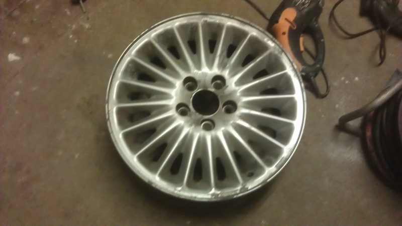

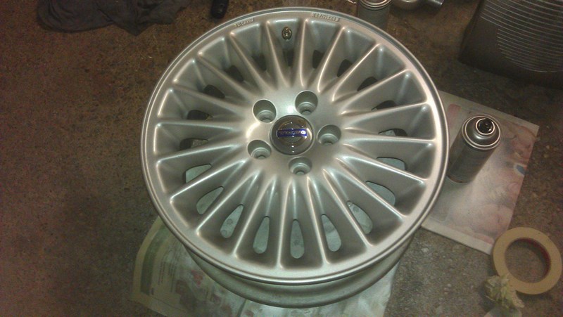

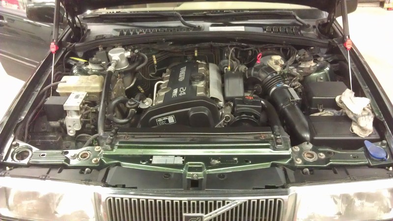

Afgelopen zaterdag de distributie set gemonteerd. Omdat de keering er achter al een hele tijd lekt deze ook mee vervangen. Moest wel even crea bea doen om het tandwiel er af te halen maar ook dat is gelukt:
Ondertussen de velgen ook klaar. Vanaaf de banden er om gedaan. Later deze week hopen op beter weer zodat ze er onder kunnen.
Even een idee hoe ze waren en hoe ze geworden zijn:
Ook de motor ruimte nog even schoon gemaakt vorige week:

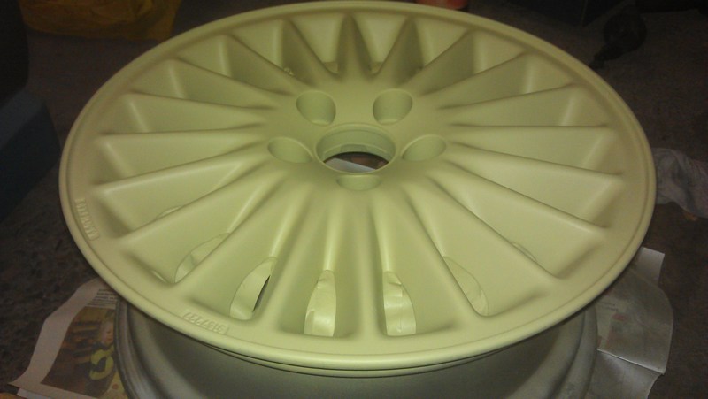

Er zitten wel hier en daar wat kleine foutjes in zoals een pluisje onder de lak maar als ze goed uitgehard zijn ga ik ze nog even goed op poetsen.
Dit is de lak die ik gebruikt heb. Deze blanke lak is beter en sterker dan de blanke lak van mottip vandaar dat ik deze heb gebruikt. De kleur heb ik laten maken door mijn collega van de verf afdeling. Heb gewoon een mooie kleur gekozen uit de Zilver velgen kleuren waaier op men werk.
