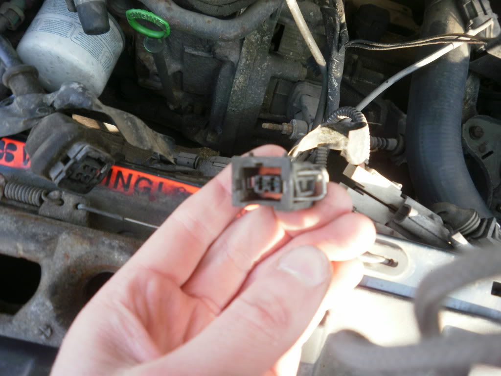

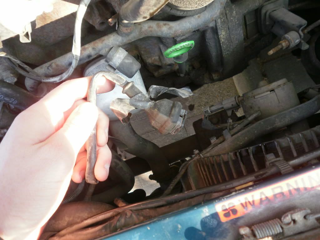

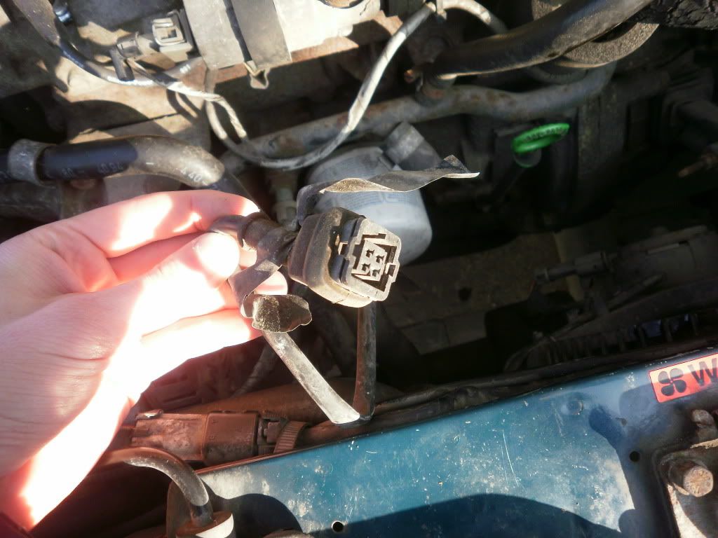

Ik vond 2 losse stekkers ter hoogte van de radiator, iemand enig idee waarvoor ze zijn?
2 stekkers:
De ene:
En de andere:
2 stekkers:
De ene:
En de andere:
Volvo 440 DL 1.8i CVT
Shockwave
- Berichten: 1177
- Locatie: Veenendaal
Die dingen die ik mijn vingers heb! Dat zijn stekkers toch? Of wat is het dan?

Ik roep maar wat:
Intercooler?
Verstralers / Breedstralers?
Intercooler?
En natuurlijk mét forumsticker en prancing moose
Shockwave
- Berichten: 1177
@Hugo: Geen breedstralers: die zijn aangesloten, en dat zijn ook andere stekkers.
@Guidoo: ze hangen daar gewoon los.
@Chris: haha, ik weet dat je slim bent
Shockwave
- Berichten: 1177
Dat zou inderdaad wel is kunnen. Dat is de enige optie aan de voorkant die ik niet heb namelijk.

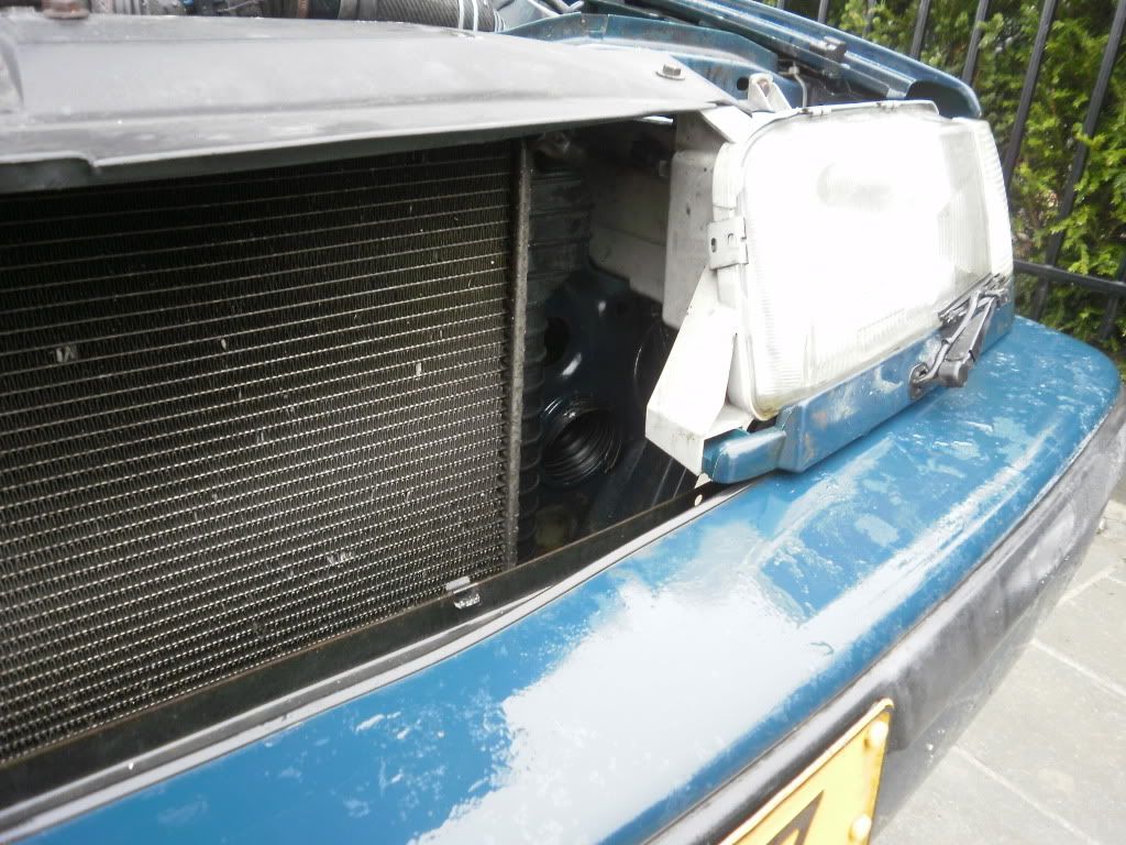

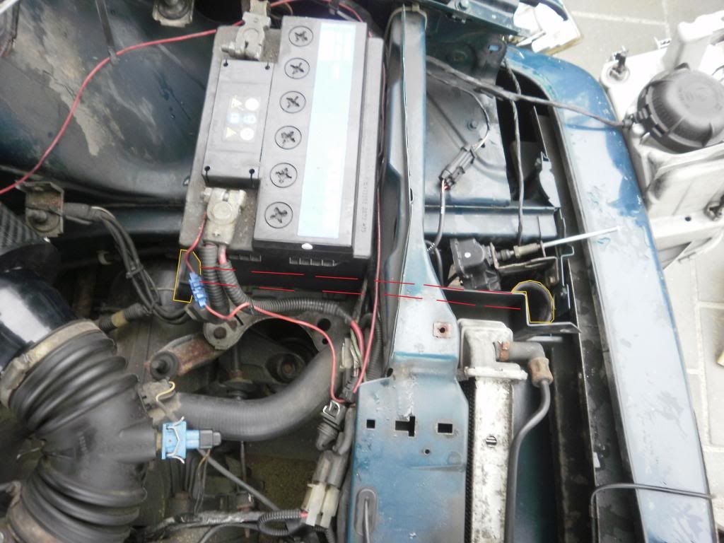

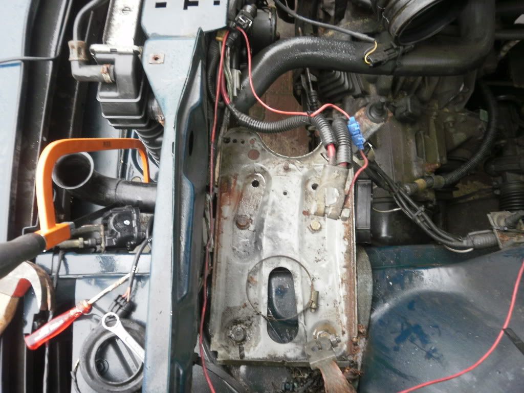

Ik ben bezig de CAI te monteren. De aanzuigbuis hiervoor wilde ik eigenlijk grotendeels laten lopen via de standaard aanzuigbuis. Deze standaard buis moet er dus uit, en dat lukt mij niet. Foto's om het wat duidelijker te maken:
De aanzuigbuis loopt onder de accu door (aangegeven met rode strepen) en beide uiteinden heb ik aangegeven met gele strepen. Deze moet er dus uit. Maar hoe? De buis lijkt namelijk een geheel te zijn :S
Door dit gat (oranje strepen) loopt de aanzuigbuis. Als ik het rubber eruit haal wordt de opening een stuk groter en past de nieuwe aanzuigbuis erdoorheen.
Dus: wie weet hoe die aanzuigbuis eruit moet? Moet ik dan ook de accu en de accusteun eruit halen?
Of,
Kan ik de nieuwe aanzuigbuis beter op een andere manier laten lopen?

De buis zit inderdaad gewoon los, maar het uiteinde van deze buis is een hoek van 90 graden. En die krijg ik niet door de opening die ik omcirkelt heb met oranje. Maar dat zou dus wel moeten kunnen volgens jouw?
Shockwave
- Berichten: 1177
Dat ga ik morgen eerst maar proberen.

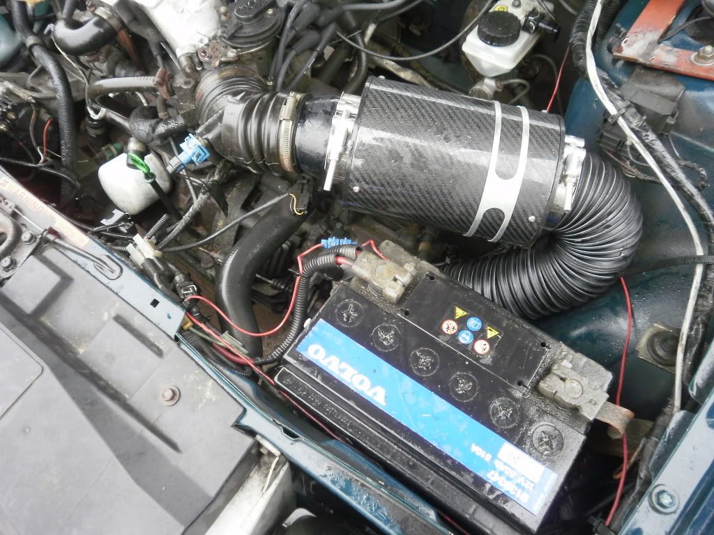

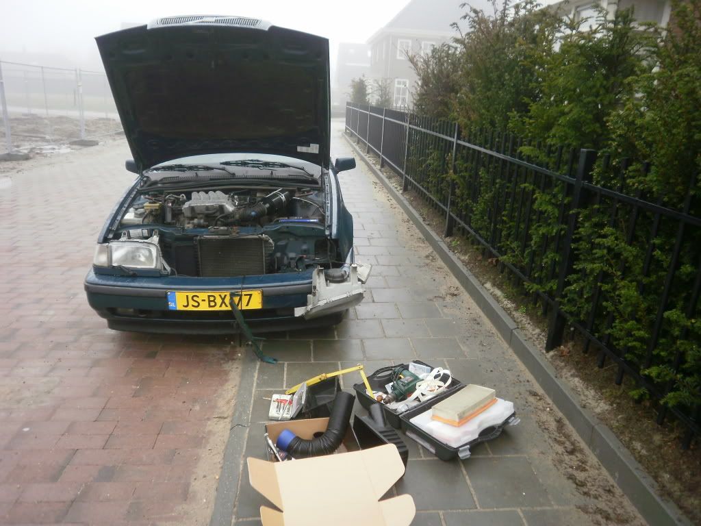

De oude lucht aanzuigbuis kreeg ik er nog steeds niet uit helaas. Dan maar een iets minder conventionele methode gebruikt: doorzagen. Door de bocht van 90 graden kon hij er echt niet uit, ook niet toen de rubberring verwijderd was. De enige manier hoe het wel kan is de accu en accusteun verwijderen. Maar die steun zit zo ongelooflijk vast dat ik daarmee gestopt ben.
Even proberen of hij past:
Het past, dus alles terug monteren:
De nieuwe luchthapper, deze is bijna 1,4 cm groter in de doorsnede als de oude buis. Helaas paste hij hierdoor net niet door het gat van de oude aanzuigbuis. Ik heb hem er een klein stukje doorheen gekregen. Eigenlijk wilde ik de buis voor de radiator hangen. Maar daar verzin ik nog wel wat op.
