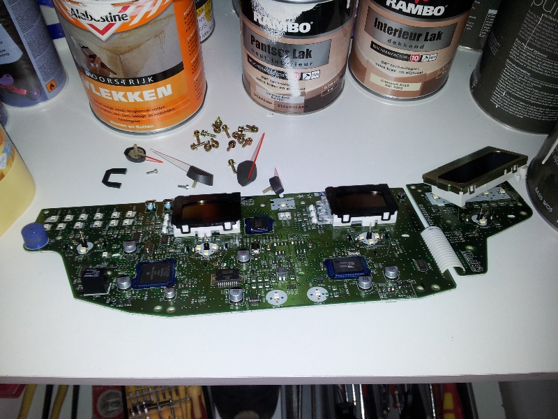

hansk schreef:Hallo medeforumleden , ik kwam bij mijn volvospecialist een S60 2.0T
en een V70 D5 ( beide bouwjaar 2006 ) met een standaard watch dial
instrumentenpaneel tegen , in tegenstelling tot een R GEEN blauwe wijzerplaat . Toch ziet het er best gaaf uit , maar , is het gewoon uitwisselbaar ? Kan de tellerstand gecorrigeerd worden als die opgeslagen
zit in de chip achter het paneel ?
Wie , o , wie heeft er ervaring mee ?
HG Hans
Bedoel je niet de zogenaamde "sport-tellers"?
De units zijn niet zomaar uitwisselbaar. Wat je wel kunt doen, is je eigen tellerunit uit elkaar halen en de plaat van de sport teller op je eigen unit plaatsen.
Heb ik ook gedaan:
Het enige is dat je nog een extra kabeltje moet leggen voor de verlichting. Deze tellers worden d.m.v. ledjes bovenin het tellerhuis van voren af verlicht.

Hallo Elianmars , ja , die bedoelde ik ,de sporttellers , eindelijk een fatsoenlijk antwoord op mijn vraag .Is het extra kabeltje voor de LED verlichting 12 V ? Maar worden alle metertjes s 'avonds even goed verlicht als de "oude unit "

Ziet er goed uit !!!hoe zit het in combinatie de dim functie van het gehele dashboard? ledjes nl dimmen niet.

elianmars schreef:De units zijn niet zomaar uitwisselbaar. Wat je wel kunt doen, is je eigen tellerunit uit elkaar halen en de plaat van de sport teller op je eigen unit plaatsen.
Heb je alleen de tellerplaten verwisseld, of dat hele frontje met de 4 tellers?
En goeie vraag van V70 T5 Assen, dimmen die ledjes bovenin ook mee? Ik dim de verlichting altijd in het donker, zou mooi irritant zijn als de tellers dan niet mee doen.

Plaatje van die ledjes, ik had ze nog nooit gezien:
En watch dial is er ook in diesel uitvoering hoop ik?

Elianmars, waar heb je dat watch dial frontje vandaan?
Heeft hij ook een eigen onderdeelnummer?

JeroenSpock schreef:Elianmars, waar heb je dat watch dial frontje vandaan?
Heeft hij op Ebay gekocht en samen met zijn oude van 2 units 1 gemaakt

Oke, je moet er dus net tegen aan lopen. Maar heeft hij wel een onderdeelnummer? Dat maakt het zoeken wat makkelijker.
