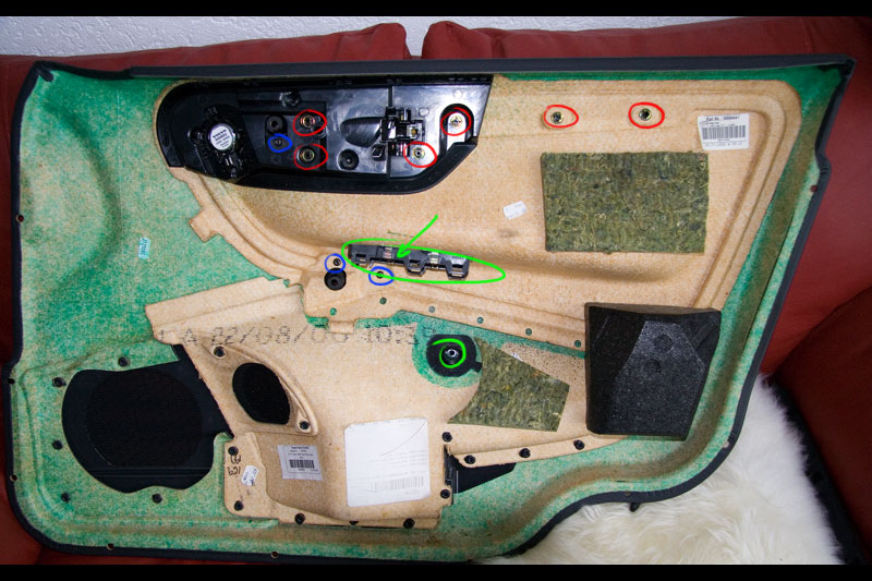

Heb je misschien een foto van deze deurmodule? Zodat we weten waar we het over hebben.
Ik begrijp dus dat het slot niet de storing geeft.
- Berichten: 11810
De module is op deze foto gedemonteerd, maar zit normaal gesproken in de groene cirkel geklikt.
De bovenkant van deze module heeft de knopjes voor de electrische ramen en de centrale vergrendeling.
