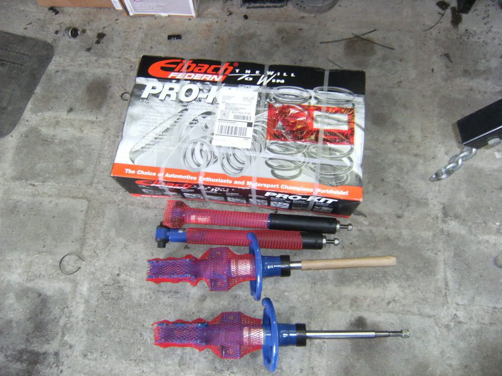

Zo de voorschokbrekers + de nivomats en veren zijn vervangen door een volvo (sachs) sportchassis set i.c.m. eibach prokit.
Ook zijn de Capella's die ik 2e hands had gekocht terug van de spuiter en gemonteerd met nieuwe banden. Ondanks dat ik af fabriek 17" op de V70 heb en dus stuurslagbegrenzers zou moeten hebben, lopen de banden toch aan. Daar moet dus nog ff naar gekeken worden.
De nieuwe spullen:

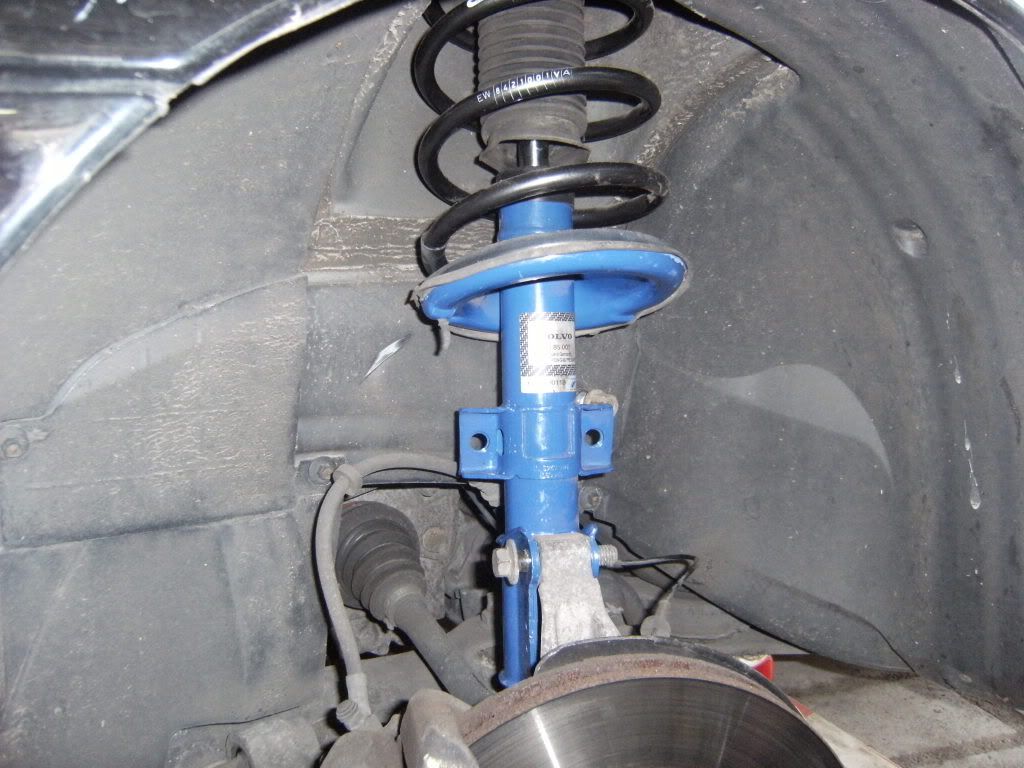

De eerste zit eronder:

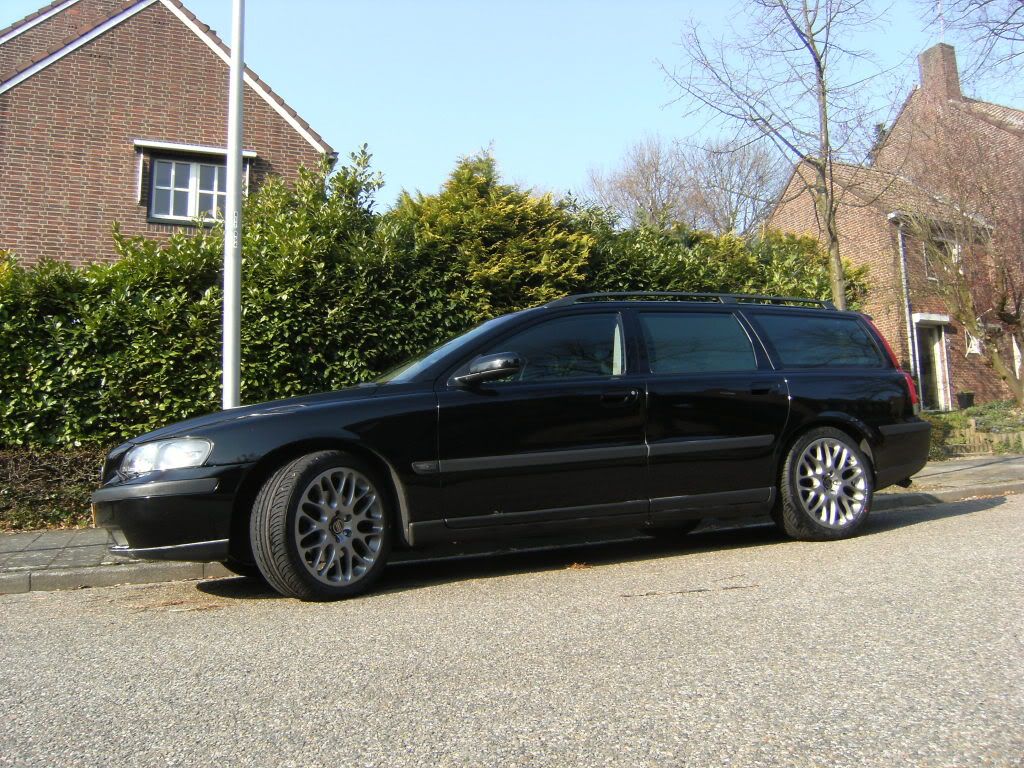

Voor de verlaging en met de 17" wielen.
Na de verlaging en met de 18" wielen.

Ziet er mooi uit.

Ziet er goed uit!! V70 kan goed 18" hebben vindt ik persoonlijk! Je oude wielen al kwijt :?: Wellicht zijn ze wat voor mij, ik heb nu 16" eronder!!! Ik hoor het wel!

Het is ff wennen t.o.v. 17" want hij stuurt zwaarder nu. Daartegenover staat de strakkere wegligging en ook het comfort vind ik beter dan voorheen.
De 17" wielen gebruik ik als winterset.
Is er iemand die op de 3e foto van de wielkast kan zien of er stuurslagbegrenzers zitten?

De uitslagdemper is hier niet te zien, net verstopt achter de remschijf helaas.. Bij de dealer kunnen ze er volgens mij zo andere rubbers op zetten!! Succes!!

Als de auto standaard is uitgerust met 17"zitten er al de dikkere stuurbegrenzers op. Deze slijten wel. Je kunt ze evt omdraaien als dat nog niet gedaan is. Ik rijd ook met origineel 18" en ook dat loopt aan. Heb net nieuwe begrenzers gemonteerd.

Op de foto waar je de nieuwe schokbreker en veer in de wielkast ziet zitten zie je ook een soort "kras" op de binnenzijde van de wielkast. Bij het wisselen van mijn wielen (winter naar zomer (16") ) zag ik die kras ook bij mij op precies dezelfde plek (zowel links als rechts). Iemand enig idee hoe die kras daar komt en of het kwaad kan (lijkt me dat de veer ergens raakt ?)

Ik dacht ook dat er al begrenzers opzaten vanwege de 17" maar misschien zijn ze inderdaad versleten. Zal het eens bij de dealer na laten kijken.

@JFV, die kras zag ik gisteren ook bij iemand met een 850 en is de plek waar de band aanloopt en niet de veer.
