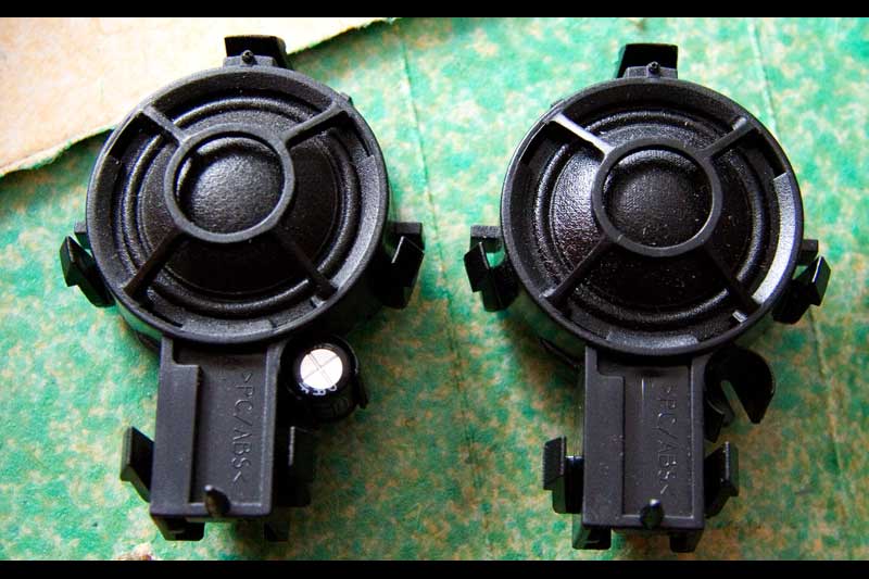

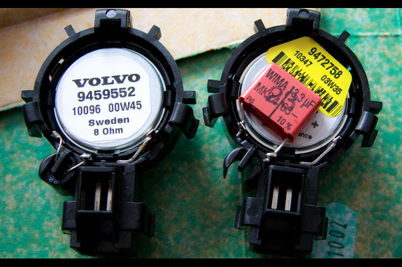

- Berichten: 11765
Uit het archief:
- Sander_S60
- Berichten: 93
- Lid geworden op: 03.11.2007 - 21:41
Kijk die zocht ik. :thumbup: De rechtse op de foto.
De linkse (standaard tweeter) zitten nu bij mij gemonteerd in de voorportieren.

De linkse is de High Performance tweeter, standaard audio heeft daar geen tweeter natuurlijk hè?Sander_S60 schreef:Kijk die zocht ik. :thumbup: De rechtse op de foto.
