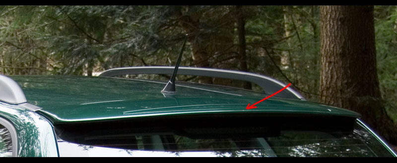

Die spoiler is prima. Hij is volledig identiek aan de originele, zelfs het Volvo logo en het type nummer staan erin. Ik was voor €68,- klaar incl. verzendkosten. De spoiler is mooi afgewerkt, past perfect en staat dik in de spuitplamuur. Ik heb hem mooi vlak geschuurd en net met Motip verf gespoten. Nog even afspuiten met blanke lak en dan kan hij erop. De lijmvlakken heb ik wel kaalgeschuurd, zodat de kit goed kan hechten.

Spoiler inmiddels gespoten en op de wagen gelijmd. Er is geen mogelijkheid om deze spoiler te schroeven, de leverancier adviceerde ook om hem te lijmen. Bij de lokale automaterialen zaak (Otomax Alkmaar) een tube spoilerlijm (polurethaan kit) gehaald. Volgens hun was dit er prima geschikt voor en hoefde de spoiler niet geschroefd. Ik heb de lijmvlaken op de spoiler helemaal schoongeschuurd en ook de lak waar de spoiler op de auto kwam even met korrel 400 geschuurd. Daarna alles ontvet en de spoiler erop gelijmd. Hij zit er prima op, de lijm is nu aan het uitharden.

Ik heb idd €68,- betaald incl verzendkosten. Toen ik via de mail om meer info vroeg, gaven ze zelf aan dat ik hem goedkoper kon krijgen. Hij zit er inmiddels perfect op, zie ook de bijgevoegde foto's

Nog even een foto vanaf de achterzijde.

Komt bij jou de spoiler ook tegen de antenne aan als je klep helemaal open staat? Bij mij wel, en ik heb dan ook al een klein spoortje waar de verf vanaf gesleten is voordat ik er een andere antenne op gezet heb....
En het zal wel meevallen, maar ik hoop echt dat de lijm de spoiler goed vast houdt, als ik zie hoeveel druk er op dat ding komt te staan... Bijvoorbeeld tijdens het droogblazen in de wasstraat (jaja ik weet het) giert het er aardig omheen...
