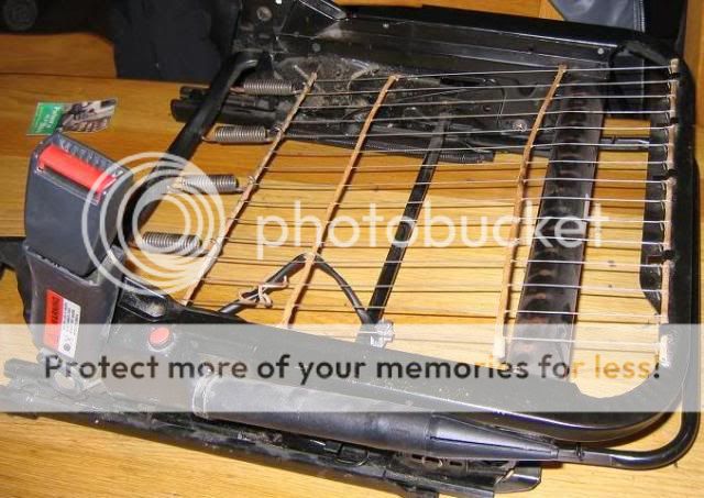

In de 240 en 740 die ik reed reageerde het klikkertje op passagiers, ik vermoed met een druk sensor, maar in de 440 alleen op de bestuurdersstoel. Is er bij mij in de 440 nu iets mis, of is de veiligheid van de overige passagiers wegbezuinigd in de 440???
Bij proefdraaien e.d. klik ik de passagiers gordel even in de bestuurdersstoelgordelhouder. (galgje!)
Auk
Berichten: 3524
De ene stoel heeft wel zo'n druksensor en de ander heeft het niet. Ik heb ze ook in mijn interieur moeten inbouwen. (Ja, ik heb ze er bewust weer in gezet! Veiligheid hoort bij een Volvo, dus vervelende piepjes en tikjes ook wanneer je je er niet aan houdt!)
De druksensor bevindt zich tussen de ophanging van de zitting en het schuim.
