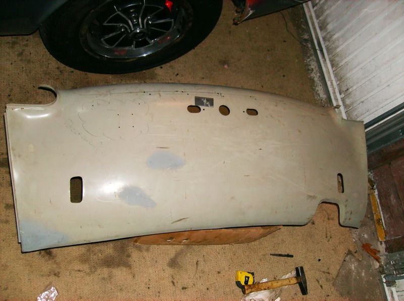

Mijn vader heeft een malletje gemaakt waarmee de VOLVO letters op het achterpaneel geboord kunnen worden. Door telkens eerst 1 gat te boren, en dan met een m4 boutje vast te zetten, zit het andere gat altijd precies goed.

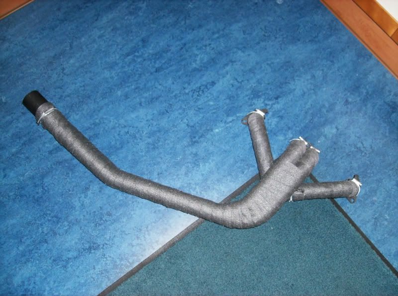

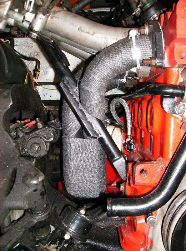

Via de website www.bccp.nl heb ik een rol hitte werende tape gekocht van ''Cool it''
Deze glasvezelband zorgt ervoor dat de hitte van het uitlaatspruitstuk met 70% wordt verminderd. Aangezien de verdamper van de lpg installatie 10cm hiervandaan gemonteerd zit, leek mij dit een goede aankoop. Ook zou het een minimaal voordeel moeten leveren in het vermogen. (lucht blijft heter in het spruitstuk)
Nu is het een kwestie van dichtbouwen en dan kan hij EINDELIJK naar de spuiter! Is overigens -2 in de garage

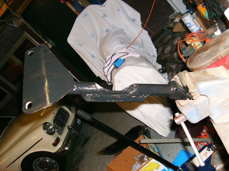

Gisteravond ben ik verder gegaan met het dichtbouwen van het motorcompartiment.
Eerst heb ik de rechterdraagarm 2mm afgeslepen om net dat beetje extra ruimte te creeren voor het spruitstuk. Vervolgens ben ik verder gegaan met het monteren van het spaghettispruitstuk. Hiervoor heb ik eerst de pakking gemonteerd, het spruitstuk ertegen geschroefd met 2 moeren om vervolgens de voorste twee tapeinden erin te draaien.

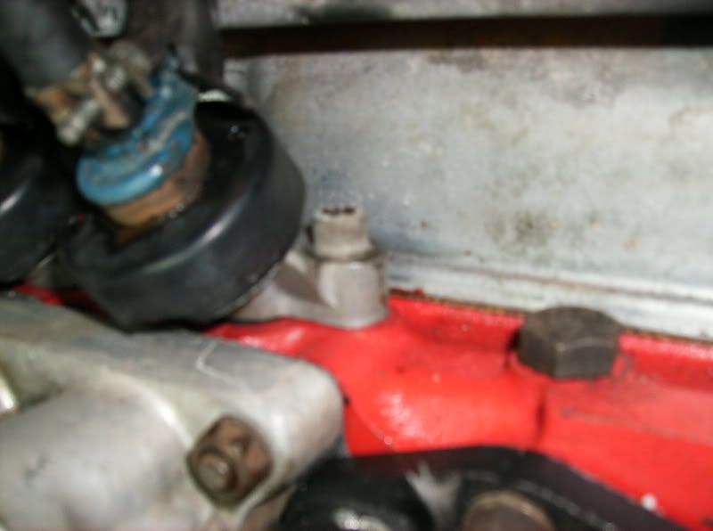

Toen liep ik tegen een klein probleem aan. De voet van het inlaatspruitstuk is dikker dan die van het spaghettispruitstuk. Dit scheelt +- 2mm. Hierdoor kan je de kracht nooit goed verdelen over de onderste bouten die zowel het inlaat- als uitlaatspruitstuk op zijn plek houden. Hiervoor heb ik dikke carrosserie ringen gepakt. Van deze ringen heb ik bij de ene helft 2mm afgevijld. Vervolgens gemonteerd en nu drukken de ringen beide spruitstukken goed aan.
Hier nog een foto'tje van de beperkte ruimte tussen draagarm en spruitstuk.

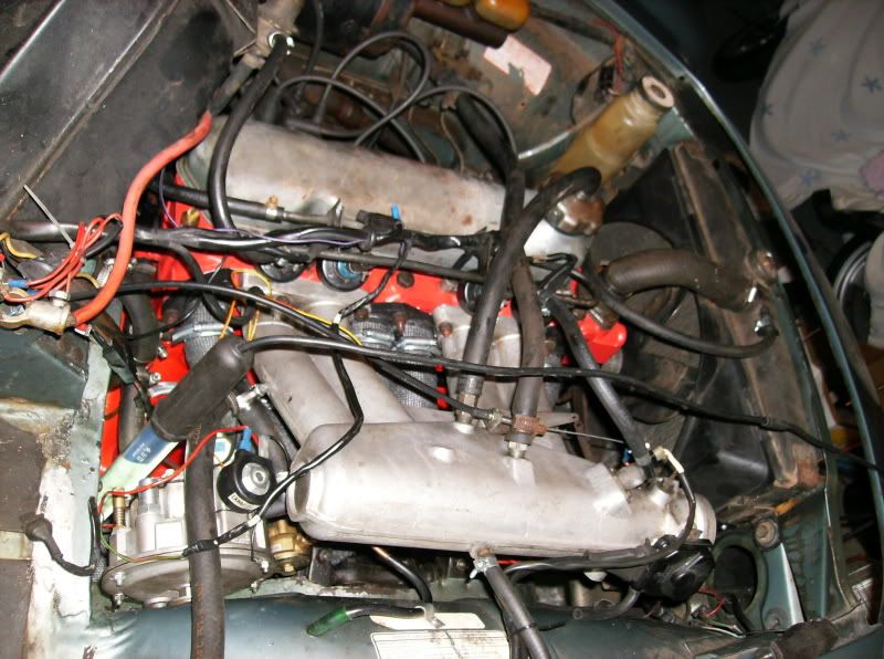

Eindelijk zit alles dichtgebouwd in het motorruim!
Na het verhelpen van waterlekkage kon ik hem dan eindelijk starten.
Na de ontsteking goed afgesteld te hebben en de bougiekabels allemaal 1 plug klokwijs te verzetten, startte hij!
Bij het vervangen van de rubbers in de injectorhulzen, heb ik er 1 niet goed gemonteerd met het imbusboutje op de kop. Dit resulteerde in veel valse lucht.
Nu loopt hij nog niet zo lekkker in zn stationair toerengebied. De injectie regelt hem continu zelf af. Hierdoor schommelt hij tussen de 700- en 1500rpm.
Valse lucht is niet meer aan de orde, dit heb ik getest met remmenreiniger. Ook de koudstartinjector heb ik buitenwerking gezet en ook dit mocht niet baten. Iemand een idee?
Om het wellicht eenvoudiger te kunnen maken, heb ik een filmpje gemaakt van het schommelen in zijn toeren. (ja hij maakt veel herrie aangezien er nog geen uitlaat onder zit.)
Klik op de afbeelding voor het filmpje:
Hoop dat iemand met kennis mij hiermee kan helpen!

Maar even een paar losse schoten, want dit heb ik ook nog niet meegemaakt!!!:
1.de benzinedrukregelaar is oké? 2. De benzinepomp levert permanent druk?
3. zijn het de goede injectoren?
Welke ontstekingsysteem zit erop?

Dat is toch typisch voor valse lucht. De ecu stopt de brandstof toevoer als het stationair toerental met gesloten gasklep boven de 1700 toeren uitkomt. En dan begint het verhaal weer van voren afaan, ook wel "hunting" genoemd.Hierdoor schommelt hij tussen de 700- en 1500rpm.
Verdachten zijn de injectoren sluiten de injectorhuizen wel goed aan op de kop? Er zijn nl 2 soorten afdichtringetjes een dikke en een dunne variant. Als je, zoals het hoort, fiberringetjes onder de injectoren hebt gezet dan moet je de dikke afdichtring monteren. Ook horen er fiberringetjes tussen de imbusbout en injectorhuis. Deze dienen om vapourlock te voorkomen doordat de injectoren te heet kunnen worden. Andere verdachte is de stationair luchtklep, druk je duim eens op de slang die het dichtsbij bij de gasklep zit. Zit de slang van de carterontluchting op de goede aansluiting van het spruitstuk, die met de restrictie? Als je de slangen hebt omgewisseld met die van de rembekrachtiger op het spruitstuk krijg je nl ook dit gedrag. Vacuum aansluiting ontsteking open gelaten op spruitstuk? Succes met de jacht naar de valse lucht!

Jammer Iroll, hoopte dat je gelijk had!Iroll schreef:Dat is toch typisch voor valse lucht. De ecu stopt de brandstof toevoer als het stationair toerental met gesloten gasklep boven de 1700 toeren uitkomt. En dan begint het verhaal weer van voren afaan, ook wel "hunting" genoemd.Hierdoor schommelt hij tussen de 700- en 1500rpm.
ps;
Ik wed dat je de slangen hebt omgewisseld op het spruitstuk!

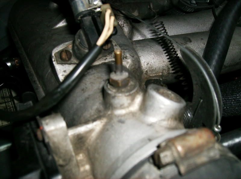

- Ik heb bij het monteren van de rubbers in de injectoren de rubbertjes gebruikt uit de koppakkingset. Heb wel de grote O-ringen gemonteerd tussen kop en injectorhuis, maar niet de kleine ringetjes voor de imbusbout. Ik vind de O-ringen vrij dun die op de kop liggen. Iroll, welke moet ik dan wel gebruiken? evt een onderdeelnummer? volgens mij heb ik de normale uit het boek.
- De stationair luchtklep: Hier heb ik de slang losgehaald, duim erop: Geen verschil.
- Slangen vd carterontluchting zitten inderdaad goed gemonteerd.
- Vacuum aansluiting ontsteking: Deze heb ik juist zorgvuldig dichtgemaakt met een satéprikker. Heb ik ooit in een topic gelezen dat je hiermee de verlating van de ontsteking buitenwerking zet. Ik heb overigens een open exemplaar gemonteerd, en ook dit gaf geen verschil met het huidige mankement. foto voor de duidelijkheid dat we het over hetzelfde item hebben:
Het aparte aan dit mankement is dat hij de eerste 10 - 12 seconden na het starten perfect loopt.
Mijn vader verdenkt the Thermal Timer. Die onderin het blok zit naast het oliefilter. In Haynes staat dat deze inderdaad de eerste 10 seconden opwarmt en daarna afsluit. Hetgeen het verschijnsel kan verklaren. Als ik 1 van de 2 stekkers los trek die naar de thermal timer gaan, begint hij in ieder geval niet meer te ''schommelen'' maar netter te lopen. (Alhoewel het nog steeds pruttelen brijft (700rpm).
Hoe kan ik testen of deze thermal timer nog werkt?

De dunne rubberringetjes zijn voor de montage zonder de fiberringetjes tussen kop en injectorhuis. Die zijn inderdaad erg dun.
De foto met sateprikker is idd de vac aansluiting v.d. ontsteking
De thermal timer bepaalt of de koudstart injector inspuit of niet voor de koude start. Die kan niet het jagende stationair verklaren. Het moet volgens mij toch echt valse lucht zijn.
Werkt de terugslagklep van de rembekrachtiger nog goed en is de slang nog luchtdicht? Hoe is de afstelling van je gaskabel en sluit de gasklep helemaal? Hoe staat de stationair afstelschroef, die met de contramoer, afgesteld?
Spuitstuk pakking gecontroleerd? Map sensor slang goed aangesloten?

Om al je vragen zo duidelijk mogelijk te beantwoorden:
Ik vind het apart dat hij de eerste 10sec zonder schommelen loopt, maar erna pas begint te schommelen. Als ik de stekker van de koudstartinjector loshaal, stopt het schommelen ook niet. maw: De koudstartinjector zal wel geen benzine blijven spuiten toch?
Wordt er inmiddels een beetje moe van! Volgende week gaat hij naar de spuiter. Als hij gespoten is, en lpg er weer in zit, zal ik eens kijken of hij nogsteeds beroerd loopt. Kan ik in ieder geval uitsluiten dat het de ontsteking/spruitstukpakking is..
Dus deze moet wel afgedopt blijven toch?Iroll schreef:De foto met sateprikker is idd de vac aansluiting v.d. ontsteking
Als ik 1 vd 2 stekkertjes los maak vd thermal timer naar de kabelboom, dan begint hij niet meer te schommelen, maar loopt hij ''netjes'' 700rpm. (Dit kan ik wellicht regelen met de stelschroef op de computer, of denk ik nu verkeerd?)Iroll schreef:
Ja, hij zit ook goed om gemonteerd, heb er op geblazen, gezogen.Iroll schreef: Werkt de terugslagklep van de rembekrachtiger nog goed en is de slang nog luchtdicht?
Gasklep sluit netjes af en als ik het pedaal volledig intrap, valt hij bij het spruitstuk tegen het nokje aan. Dus moet goed zijn!?Iroll schreef: Hoe is de afstelling van je gaskabel en sluit de gasklep helemaal?
Hier heb ik (nog) niets aan gesteld. Hij liep ''vroeger'' altijd netjes. Kan het uitmaken door het K&N filter en hogere compressie dat hij eigenlijk te langzaam stationair loopt waardoor de ECU hem zelf gaat regelen?Iroll schreef: Hoe staat de stationair afstelschroef, die met de contramoer, afgesteld?
Jep, met een bus remmenreiniger aan de gang geweest, en reageert hij niet op..Iroll schreef: Spuitstuk pakking gecontroleerd?
Welke slang bedoel je hiermee? Degene die vanaf het inlaatspruitstuk naar een unit gaat? (zit rechts bij de accu) Deze slang heb ik vervangen. WEL zag ik later in Haynes dat wanneer deze afgekoppeld wordt, hij gelijk afgedopt moet worden hetgeen ik niet heb gedaan..Iroll schreef:Map sensor slang goed aangesloten?
