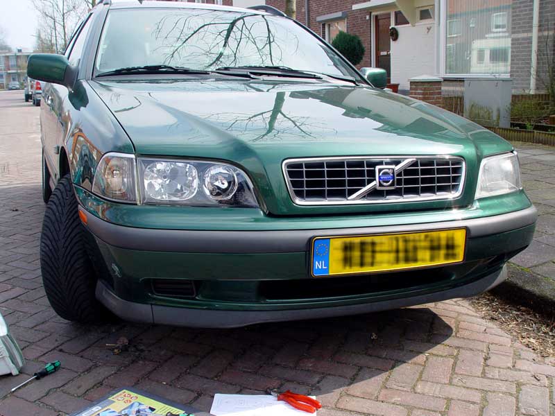

Ik heb die van mij via eBay gekocht, originele Volvo exemplaren... Er was een UK-handelaar die een hele partij koplampen had van ex-europeese LHD Volvo's die daar omgebouwd waren naar UK-koplampen. Voor zo'n 125 euro incl. verzendkosten had ik m'n setje met zwarte randen.

Ziet er goed uit hoor anoudh. Net een 2003 model.

Het lijkt of de lamp iets te klein is...klopt dat? :?
Verder is het erg netjes gemaakt hoor! Ziet er weer helemaal top uit! :razz:

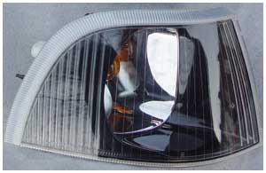

dank... ik vind het vooral jammer dat de phase-1 knipperlichten zo'n witte rand aan de buitenkant hebben zitten, iemand een idee hoe dat netjes kwijt te raken is? Heb al zitten denken om die rand misschien gewoon zwart te spuiten, maar tot nu toe nog net niet irritant genoeg om er echt iets aan te doen... Teveel andere projectjes gehad
- Berichten: 9949
Precies, ook vanaf de zijkant is het een beetje jammer van die witte rand... De Phase-II knipperlichten hebben die rand niet en zijn IMHO toch wel een stuk mooier... Maarja... Die passen helaas niet, dus hier maar even mee behelpen...
En 't setje nieuwe knipperlichten was volgens mij duurder dan de koplampunits op eBay.... :?
