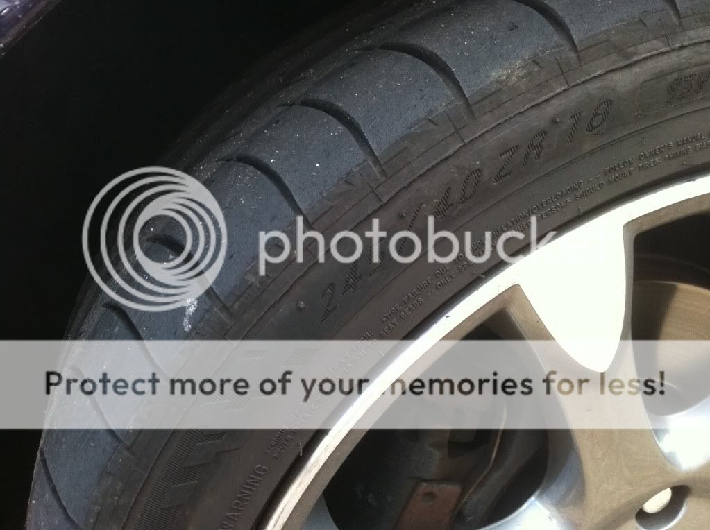

Ga het nog een paar duizend kilometer proberen uithouden en dan mogen er 4 nieuwe onder. Bedankt voor de reacties!
Kost wat maar dan heb je ook wat.
Maar die pilot sport beginnen al te cuppen.
Ze liggen er een 2000 op.
Rijden goed.
Stil (nog wel).
Volgende keer ga ik voor de Primacy HP.
Ik zoek geen extreme wegligging vandaar.

Yup de laatste nieuwe, zeiden ze.diesel01 schreef:Heb jij de 3e versie @V70classic?
De 2e serie heeft zoals 945i zegt grote blokken op de kant zitten die lawaai kunnen gaan maken, dat hebben ze bij de 3e versie aangepakt door kleinere blokken te snijden.
Het is overgens nog niet veel hoor.
ik zal er hier eens een fototje van plaatsen.
Ze zijn er 1e week van maart ondergegaan.
Ik doe er niet echt gekke dingen mee.
Al wordt er wel mee doorgereden.
Hier een foto.
Het valt niet mee de cupping er op te krijgen.
Je ziet wel wat aan de lichtval.
Ga je er overheen met je hand voel je gewoon een golf effect.
Is dit de gen 3 of een eerdere?

Dat is volgensmij de 2e versie(het moet op de band staan) de 3e versie is niet zo hardcore als de 2e en heeft smallere blokken.V70 classic schreef:Yup de laatste nieuwe, zeiden ze.diesel01 schreef:Heb jij de 3e versie @V70classic?
Hier een foto.
grts Ronald

Ik heb net nog ff die band bekeken maar ik zie zo snel geen indicatie staan over welke versie het is.diesel01 schreef:Dat is volgensmij de 2e versie(het moet op de band staan) de 3e versie is niet zo hardcore als de 2e en heeft smallere blokken.V70 classic schreef:Yup de laatste nieuwe, zeiden ze.diesel01 schreef:Heb jij de 3e versie @V70classic?
Hier een foto.
grts Ronald

@V70 classic, het is de 2e serie die jij eronder hebt.
Ik heb het even nagekeken maar de 3e versie heeft er nog een groef bij gekregen in het blok.

OK tnks dan zijn we daar aan uit.diesel01 schreef:@V70 classic, het is de 2e serie die jij eronder hebt.
Ik vindt ze overgens wel goed rijden.
Een sport band is natuurlijk een compromie tussen grip en slijtage.
Maar TS vroeg om niet cuppende banden ,dat is die 2e versie dus niet.
Althans bij mij cuppen ze.
De auto rijdt gewoon strak.
Maar met dit AWD systeem kijgen de voorbanden wel veel te verduren met een sportieve rijstijl.
grts en tnks voor de info Ronald
