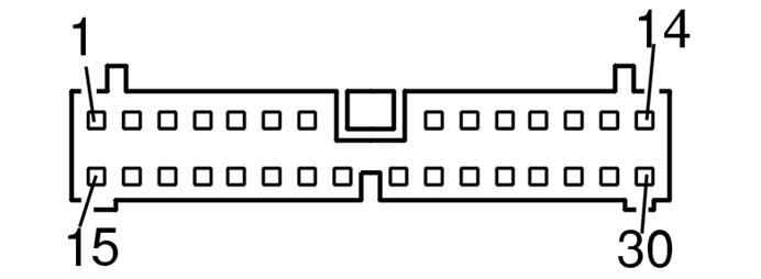

Parrot werkt gewoon. Pen A6 is overigens voor de MUTE.
Bart Giesen
- Berichten: 1868
Connector B, aansluitingen #B1 – #B30
Uitgangssignaal, signaal rijsnelheid naar radio / #B4
Dit signaaldraad gaat richting Pen 4 van de stekker op de HU1205 en geeft aan of het voertuig in beweging is.

Komt wellicht heel stom over, maar waar precies vind ik die connector B? Ik heb inmiddels het hele middenconsole weggehaald (vanaf de asbak achter tot en met de asbak voor) en ik kom die mooie stekker nergens tegen.
