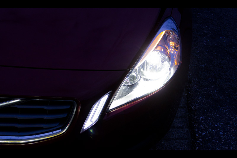

H7 Xenon
Berichten: 11814
4300K Pilot.

Hoi Arnoud, jij hebt er gewoon Pilots ingedaan. Hoe bevalt het, en nog reacties van tegenliggers? Heb je ze zelf ingebouwd? En welk type Pilot heb je erin. En tenslotte hoe ziet het er onder de kap uit?

Ja Arnoud, ik ben ook zeer geïnteresseerd in wat meer info.
Berichten: 11814
Ik heb nog nooit een enkele keer een melding van een tegenligger gehad. Maar ik heb de lampen door de dealer laten afstellen en ik ben redelijk 'anal' over het schoonhouden van de lampen: ik loop iedere ochtend een rondje rond de auto om de lampen schoon te maken.
Ik heb de "H7 Pro Line Xenon kit (Kleur: 4300K)" gekocht. Deze zitten er nu zo'n 40.000km in.
De nieuwe Pro ballasten zijn dusdanig klein dat ik deze met gemak onder de koplamp kwijt ben geraakt.
Grootste hobbel is dat de H7 lampen in de koplamp niet met de normale klemmen vastzitten maar met een stuk plastic wat er achter op geklemd zitten. Maar omdat de xenon lampen vast zitten aan een kabel passen die dus niet. Ik heb dit opgelost door de rubber ringen die je bij het setje krijgt die onder in de lamphouders zit als vulling te gebruiken. Ik hou het regelmatig in de gaten, maar tot nu toe zitten ze als een huis.

Arnoud, Kunnen de ballasten ook in de koplampunit weggewerkt worden? of zijn deze te groot?
Volvo 440, 460, 245(2x) 850 Estate, V70 lpg, V70 2.5D, V70 D5, V70 D5 GT, V70 2.4D, V60 D3GT, XC70 D3 GT.
V60 CC D4 GT8, XC40 T2 R-Design GT8
Volvo nr 15: C40
Berichten: 11814
Nee, daar is geen ruimte voor. Ze zijn wel heel plat, maar wel te groot om in de unit zelf gebouwd te worden.

arnoud, bedankt. ik zat eraan te denken om dan de originele kabel in de unit te verbinden aan een extra kabel die middels een gaatje naar buiten gaat en dan via de ballast weer naar binnen, zo blijft de originele bekabeling intact.
ben wel benieuwd hoe ze dat bij jou hebben gedaan.

De originele bedrading blijft gewoon in tact. Het enige wat er hoeft te gebeuren is dat er een gaatje in de afsluitdop gemaakt wordt.
"Ze" hebben het niet bij mij gedaan, ik heb het zelf gedaan...

ik had deze ook in de Passat. 4300k van Pilot is het beste richting de originele kleur en ziet netjes uit.

Beste Arnoud,
Komt deze kleur goed overeen met de led dagrijlampen. Zo te zien op de foto wel. Of kun je dan beter een hogere K waarde nemen.
En de stadslichten hoe zijn die ? Je krijgt tegenwoordig bij een setje pilot gratis de stadslichten erbij ?
Is er iemand die de kenteken verlichting al aangepast heeft ? Welke moet ik dan hebben ?
