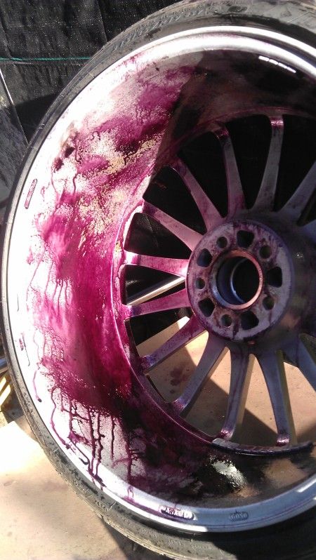

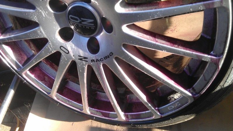

Pakje van Driven2Shine is met Iron.X is binnengekomen en aldus, ongeduldig als ik ben, gelijk maar eens even proberen.
Daarvoor ben ik nog wel aan de gang geweest met WD40 en Sonax-teerverwijderaar. Van beiden mag gezegd: het doet wel iets maar om daar nu HOERA van te gaan lopen roepen, neen, niet echt.
En toen op een onbehandeld stukje velg de Iron.X
Het mag gezegd, niet alles is weg maar dat dit spul dus wel degelijk werkt is mij wel duidelijk.

Hoe heb je het gedaan ?
Alleen opspuiten of heb je ook na een aantal minuten de ironX geactiveerd met een kwast ?

henriant, Inspuiten, poos (je) wachten op de rode kleur, kleine spons even de velg langs, even weer inspuiten, nog even weer sponsen en dan goed afspoelen. Ik heb ze nu alle vier gedaan en....ze worden nog niet helemaal schoon maar ik ben voorlopig dik tevreden. Nog één of twee keer en alles is pleite.....de vervuiling dus.

Als ik eerlijk ben vind ik de geur erg meevallen, ik had veel erger verwacht!
Vandaag voor het eerst gebruikt:
Werkt erg goed, al waren de velgen niet heel erg vuil. Maar 2 velgen met velgenreiniger van poorboys gedaan, maar iron X werkt wel beter. Erg tevreden over. Wel toen ik had besteld stond er op de site dat de geur iets
verbeterd was.
