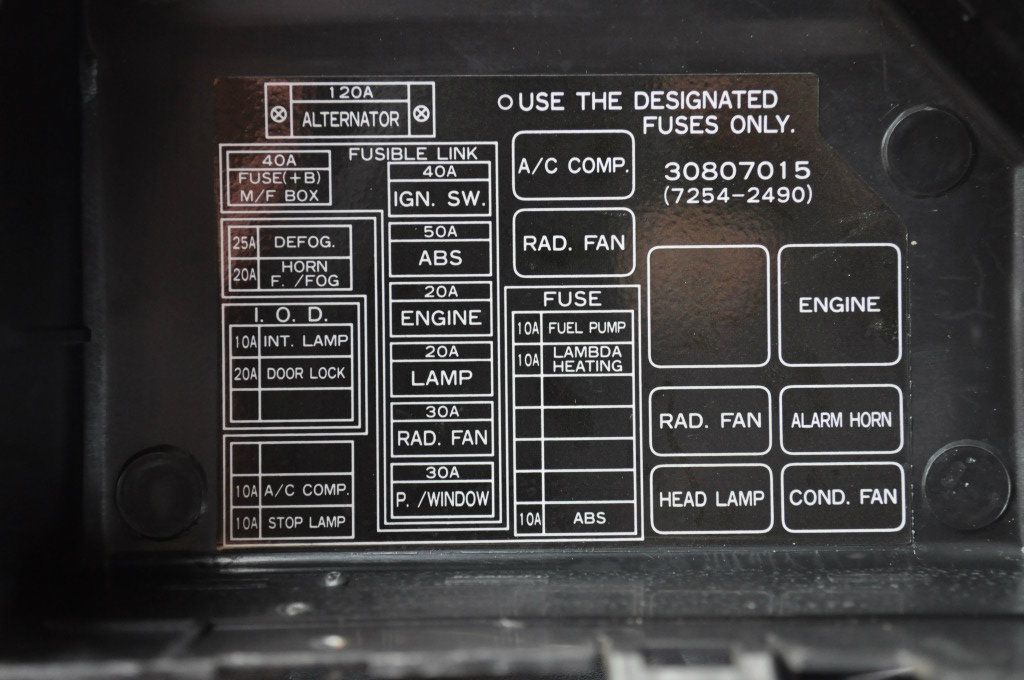

Dit kapje zit onder je motorkap (kan afwijken)
Deze links onder, bij de bestuurders kant.
Omtrent massakabels...
Deze zit links en rechts achter je bekleding, aan een bout vast, deze loshalen, licht opschuren, evenals de opervlakte op de carrosserie.
punt 31/12 en 31/11
Succes.

Top! Duidelijker kan niet, bedankt..
Meten kan ik nog wel maar veel verder gaat me kennis niet :oops:

Bleek dus wel een zekering te zijn ... Kon ik me nuet voorstellen maar handig om te weten dat die lampen apart zijn gezekerd :)
