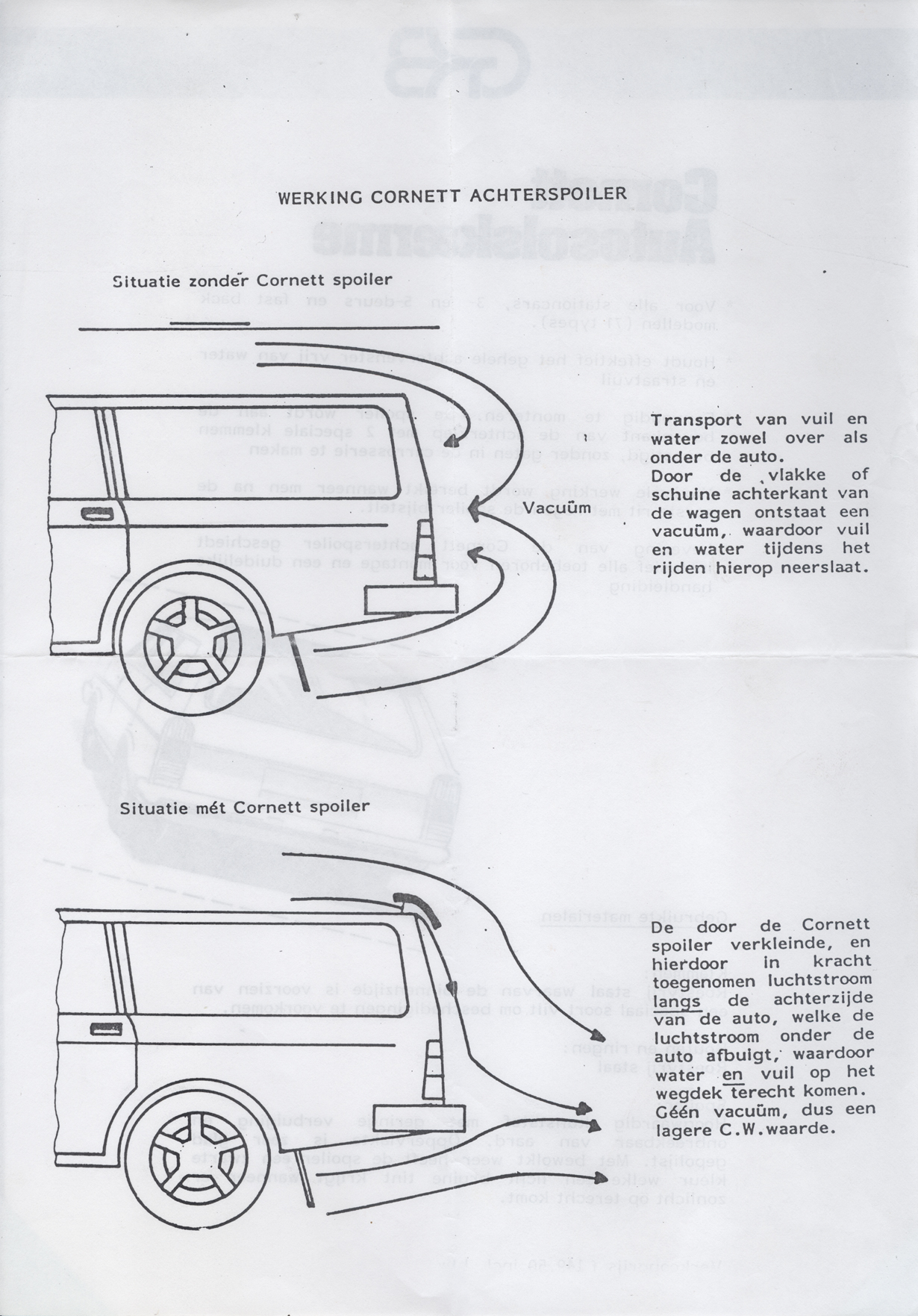

Verbruik is iets toegenomen; 1:11 maar was met vrij veel korte ritten. kom tzt nog wel met een update over verbruik op lange afstand. Nog een paar foto's van de spoiler, die overigens niet vast zit met schroefjes, zoals de klemmen van de andere spoiler, maar met kit en tape. Zit muurvast op deze manier, maar toch eenvoudig te verwijderen.

- Stinky
- Berichten: 2355
- Locatie: Terheijden
Ik vind het mooi! Ook fijn om te weten dat ik hierin niet meer zo alleen sta

Ja, ik ben er zelf ook erg blij mee! Was niet makkelijk om zo'n spoiler te vinden trouwens; toevallig laatst op marktplaats. De Thermoform spoiler, die er nu op zit, kreeg ik overigens gratis bij de koop van de andere spoiler. Met name omdat deze mat zwart is en mooi past bij de mat zwarte trim van de auto, heb ik voor deze gekozen.Stinky schreef:Ik vind het mooi! Ook fijn om te weten dat ik hierin niet meer zo alleen sta
