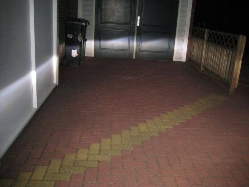

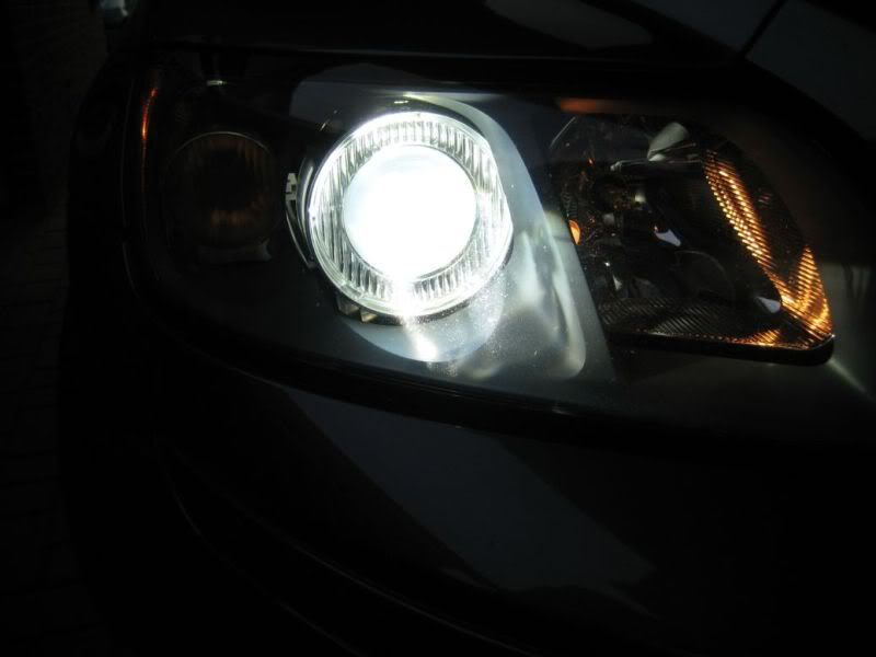

Ik heb de foto ergens gepost volgens mij maar bij deze de na foto. Dit is 5000k kleur en ik zou zeggen vergelijk het even met je eigen auto

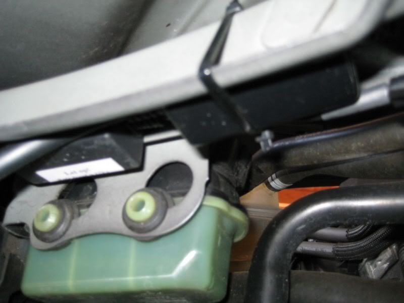

Heb gisteren snel even gekeken waar de ballast weggewerkt kan worden, het is allemaal wel krap vind ik. Volgens mij is de beste plek direct achter de koplamp op een balkje. Iemand betere tips?

Ja alleen dimlicht heb ik gedaan. En volgens mij hebben wij de balast ook op de balkje gezet. Ruimte zat bij mij want zeker de slim balasten zijn vrij klein.
