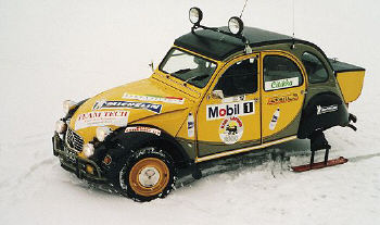

Ik voel een stijgende vraag naar 2CV's opkomenV70/2.4D/2003 schreef:Iets met groter oppervlak en minder druk waardoor verminderde grip in winterse omstandigheden?
- Battlecruiser
- Berichten: 17696
- Locatie: Deventer
Ja, deze is ook wintervast:
