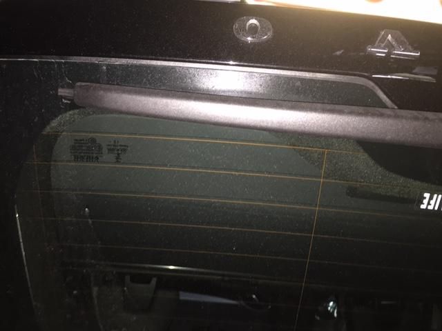

Misschien een kleine tip, plaats een achterruitwisser van een V50 op je V60 ,past precies op je achteruit, komt een beetje voorbij je achteruitspoiler van je V60 , maar scheelt ongelooflijk qua wissen ruitoppervlak .........

Kun je eens een foto maken? Die van mij is aan vervanging toe en ik irriteer me aan de kleine "draaicirkel" van het standaard exemplaar.rona222 schreef: Misschien een kleine tip, plaats een achterruitwisser van een V50 op je V60 ,past precies op je achteruit, komt een beetje voorbij je achteruitspoiler van je V60 , maar scheelt ongelooflijk qua wissen ruitoppervlak .........

Prima idee! Dus je vervangt alleen het wisserblad onder de spoiler? Heb je dat bij dealer laten doen?

Niet bij de dealer die hebben er bij mijn weten geen kennis van (bedoel van spoiler V50 op V60), gewoon het wisserblad onder de spoiler afklikken en andere (van V50) monteren, poepsimpel.....
