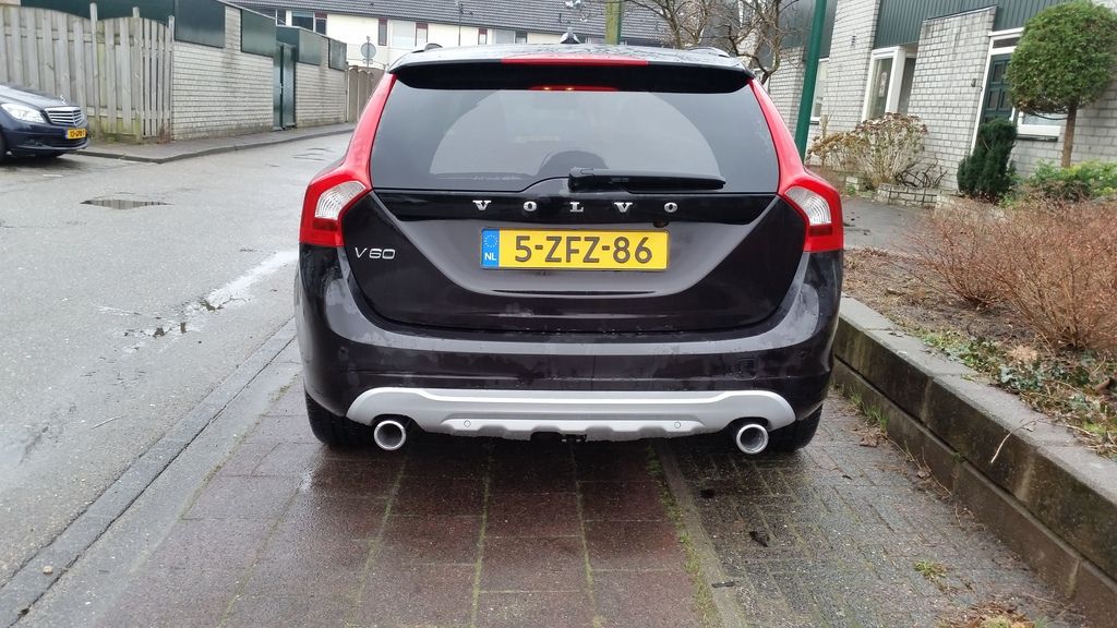

zo ben weer een stapje verder in het opleuken van mijn V60
vandaag de pdc houders op de skid plate geplaatst
en de uitsparing voor de trekhaak uitgezaagd
ik had bij Vstore een montage set besteld en bleek vergeten te zijn om de activator mee te bestellen
dat is een goedje wat de kleefkracht van het dubbelzijdig tape versterkt(geloof ik)
kon nog wel een potje na bestellen á€38.50(ex €7.00 verzendkosten)
dat wou ik toch even anders gaan oplossen, vind het wel erg veel geld om 2 houders te monteren
ik moest toch Broekhuis bellen om een verbindingsmof voor de uitlaat te bestellen( de uitlaat moet je op een bepaalde plaats doorsnijden om hem eronder uit te krijgen)
bij navraag bleek dat de dealer alleen het dubbelzijdig tape gebruikt en daarna het geheel gewoon verder vast kit!!
dat heb ik dus ook maar gedaan en hou zodoende toch weer wat €€ in mijn broekzak!!
heb ook vast de 2 pdc sensoren uit de standaard skid plate gehaald en die breng ik morgen even naar de spuiter
ik wil zaterdag de hele handel onder de auto zetten en dan zijn ze mooi goed droog!
de eindstukken van de uitlaat heb ik ook gelijk maar even een chroom poetsbeurt gegeven, zijn weer als nieuw!!
Marcel

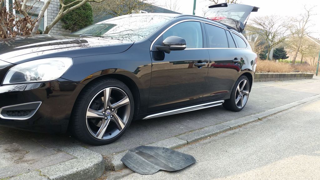

ik zie dat je de sideskirt van de '14 eronder heb zitten? is het gemakkelijk om te plaatsen want wil die ook onder de mijne zetten.marcelV70R schreef: zo ben weer een stapje verder in het opleuken van mijn V60

thanks Transporter_85
ja hij wordt steeds meer naar mijn zin zo
dorpels zijn gelijk aan model 2011-2013
ik had een complete set bij Rima gescoord(sloperij Druten, en heeft er nog zat liggen!!)
ik moest ze alleen op kleur laten spuiten
monteren van nieuwe skirts is simpel met de montage handleiding
nu ben ik alleen nog op zoek naar de front skid plate
maar die zijn op de sloperijen dun gezaaid
en nieuw €225, dus wacht nog even of ik toch een keer geluk heb dat ik er 1 op de sloop ga vinden
Marcel

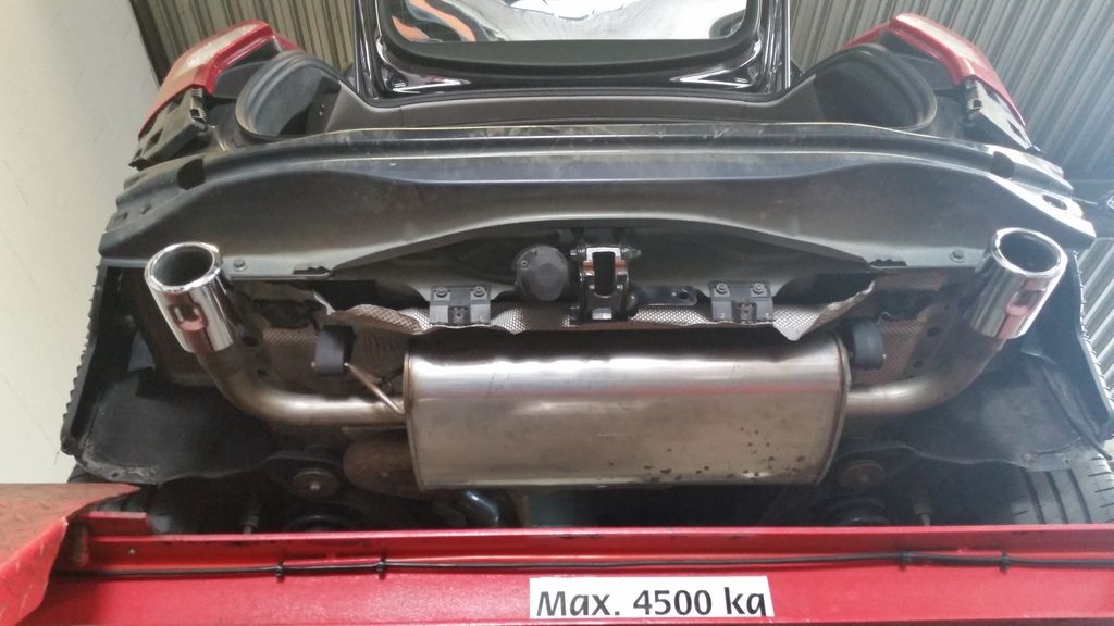

zo ik heb alles klaar liggen voor morgen
brug geregeld bij een autobedrijf waar ik lekker zelf mijn gang kan gaan
uitlaat alvast in 2en gesneden met de pijp snijder van Broekhuis!!
wederom een service die een pluim verdiend, kreeg hem gewoon mee naar huis, morgenmiddag weer terug brengen!! hulde!!
de sensoren vanmorgen bij de spuiter opgehaald die had ze voor mij even zilvergrijs 426 gespoten
en alvast in de skid plate gezet, dus die kan er morgen ook gelijk op
ook gisteren een afneembare trekhaak kunnen scoren dus die ga ik er gelijk onder zetten
de vaste staat al te koop, hier op forum en marktplaats
zal morgen wat foto's plaatsen als alles klaar is
Marcel

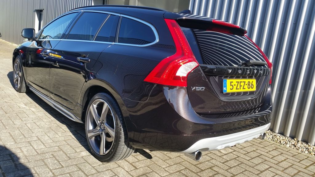

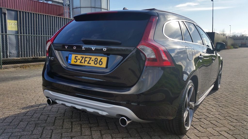

he Wim,
ja kan kloppen dat ik hem van jou gekocht heb
heb vanmorgen de hele handel gemonteerd
heb alleen de Sleipners er niet meer onder maar de Ixions
ben nog aan het twijfelen welke ik mooier vind
het viel me allemaal reuze mee om de uitlaat en skid plate te monteren
ik had gisteren de uitlaat met dubbele pijp al in 2en gesneden
dus vanmorgen eerst de bumper en trekhaak eraf gehaald
nieuwe afneembare trekhaak erop gezet en de nieuwe skid plate
toen de uitlaat op dezelfde plek door gesneden als de nieuwe
zodat ik het lange rechte gedeelte wat onder de auto zit gewoon kon laten zitten
uitlaat losjes in de steunen gehangen en toen de bumper er weer op
de uitlaat steunen vast gedraaid in bodemplaat van de auto
en toen met een beetje bewegen de uitlaat gecentreerd en de 2 moeren van de mof aangedraaid
ben er al met al 2.5uur mee bezig geweest
maar ben superblij met het resultaat!!
