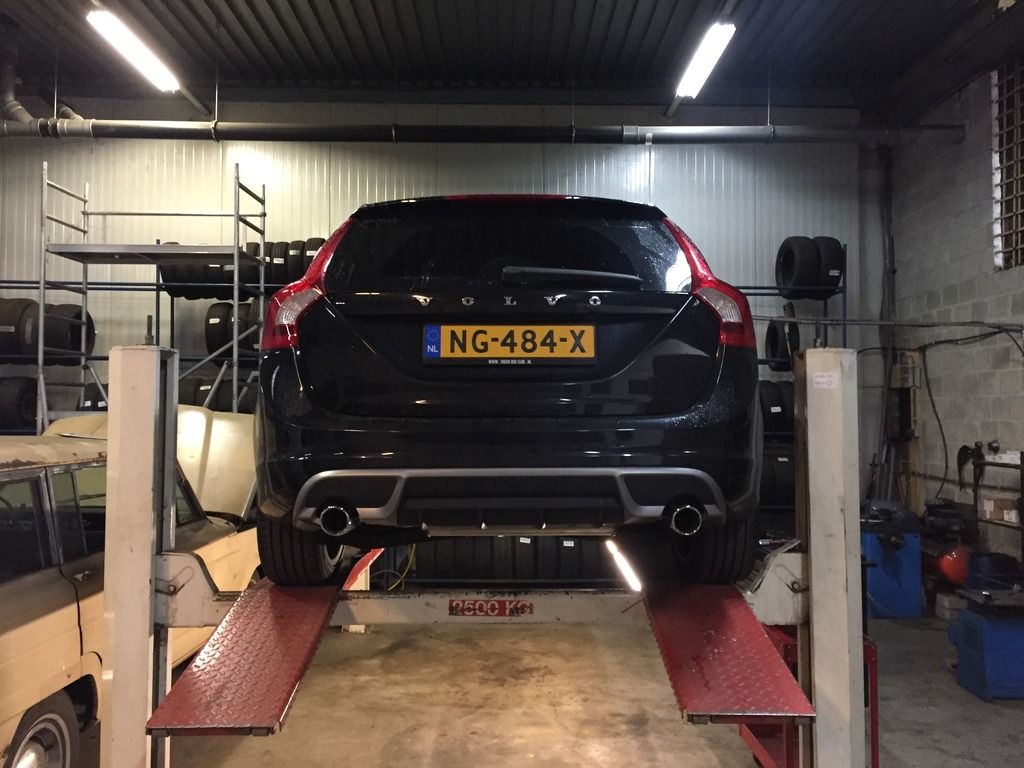

Nou, het "project" is klaar!
Vandaag met een Volvo-maat de uitlaat pas gemaakt. Waar de mof moest komen had de dubbele eindpijp een versmalling, geen idee waarom (misschien normaal bij een D2?).
Enfin, met een stukje RVS dat inwendig de maat van de versmalling had weer de normale dikte van de rest van de pijperij gemaakt en een mof 60mm. gehaald.
Vervolgens was het piece of cake; even een brug geregeld, snijder ter plaatse en monteren die handel.
De sloop-pijp was compleet met die R-design sierstukken, en ik vind het prima zo.
Ik ben er blij mee!
Ik ben er blij mee!

- Berichten: 27946
Ziet er netjes uit!
- Berichten: 24692
Mooi geworden Joost
- Maikel1991
- Berichten: 159
- Lid geworden op: 05.11.2016 - 20:19
- Locatie: Lelystad
Ziet er mooi uit man!
Heb je nu alleen de Diffusor veranderd of de hele bumper vervangen?

Nee die diffusor koop je gewoon los, maar aangezien de bumper zo eenvoudig los gaat was dat handiger met wisselen
