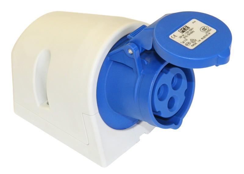

Maar je hebt toch ook van die ‘officiële’ CEE-wandcontactdozen met daarop al van de fabriek uit een 240 enkel-fase WKD gemonteerd. Dan doe je eigenlijk hetzelfde toch namelijk een fase afsplitsen. Mag dat wel?Msuidgeest schreef:Dat mag dus niet. Het is onveilig en verboden om van een krachtaansluiting een 230 volt dingetje te maken. In dit geval zul je een 230 volt-aansluiting in de meterkast moeten maken voor je blauwe Mennekes-wcd.RoaldH schreef:Je kan maximaal laden op 1-fase met 16A. Eventueel kun je adapter maken van de rode stekker (3 fase male) naar de blauwe stekker (1 fase female), dan kun je met een Mennekes met 16A CEE aansluiting laden. Daarvoor heb je geen laadpaal nodig.mga1600 schreef: ...

Het mooiste is natuurlijk een officieel CEE aansluitpunt op een eigen 16a groep. Een elektricien kan dat zo voor je regelen. Dan heb je geen verloop nodig. Is minder storingsgevoelig en is ook buiten te monteren, als je de auto niet in de garage zou parkeren. Als de kosten geen probleem zijn, zou dat mijn voorkeur zijn boven een verloopstuk.mga1600 schreef: Maar je hebt toch ook van die ‘officiële’ CEE-wandcontactdozen met daarop al van de fabriek uit een 240 enkel-fase WKD gemonteerd. Dan doe je eigenlijk hetzelfde toch namelijk een fase afsplitsen. Mag dat wel?

Hier de officiële adapter:
http://www.allekabels.nl/cee-stekker/71 ... apter.html
Hieraan kan de Volvo Mennekes CEE lader worden aangesloten.

Huib (en anderen): die rode 400 volt CEE-contactdozen met een blauwe 230 volt aansluiting mogen alleen als er een 4 polige automaat in de meterkast is gemonteerd. En dan ook nog eens alleen maar 16 ampère. Waarom 4 polig? Bij sluiting schakelt namelijk de hele handel uit inclusief de nulgeleider: er kan dus nooit spanning blijven staan op de andere 2 fasen.
Wat ik hier eerder heb begrepen is dat er een 230 volt aftakking gemaakt zou kunnen worden van een 3-fasegroep. Dat mag niet, wel in een gecombineerde situatie dus. Zie het plaatje als voorbeeld.
