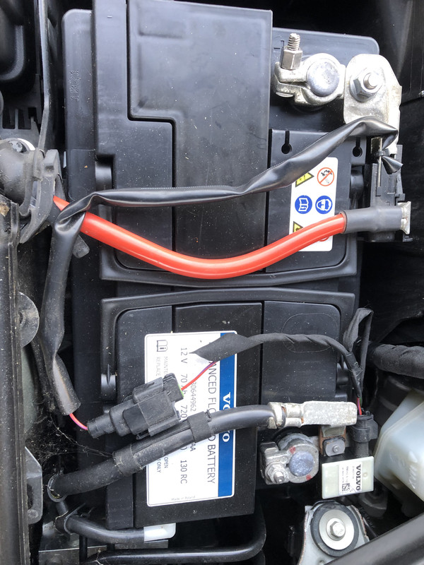

Ik hoop dat de problemen verdwijnen.. hier nog een foto die ik ff snel gemaakt had van de 12V accu van mijn auto.
Bij de min/massa-pool (zwart) zie je de connector van dat kabeltje, bij die mooie volvo sticker!

Beste reageerders. Ik kreeg zodra het kouder werd weer de melding dat de accuspanning te laag zou zijn. De methode met draaiende motor het stekkertje loshalen en weer terugzetten heeft waarschijnlijk bij mij geholpen. Al een paar dagen geen meldingen meer. Dat de garage dit niet weet!? En misschien voor niets een dure hulpaccu gekocht. Nou ja...... iedereen bedankt voor het meedenken!
