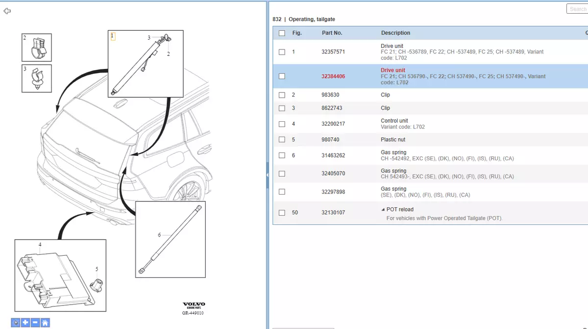

Ik zie nu dat het van je chassisnummer afhangt welke vervangende veren (32357571 of 32384406) je moet hebben:
Wellicht goed om te weten voor degenen die zelf op zoek gaan naar die veren.

Benieuwd naar de verschillen….
