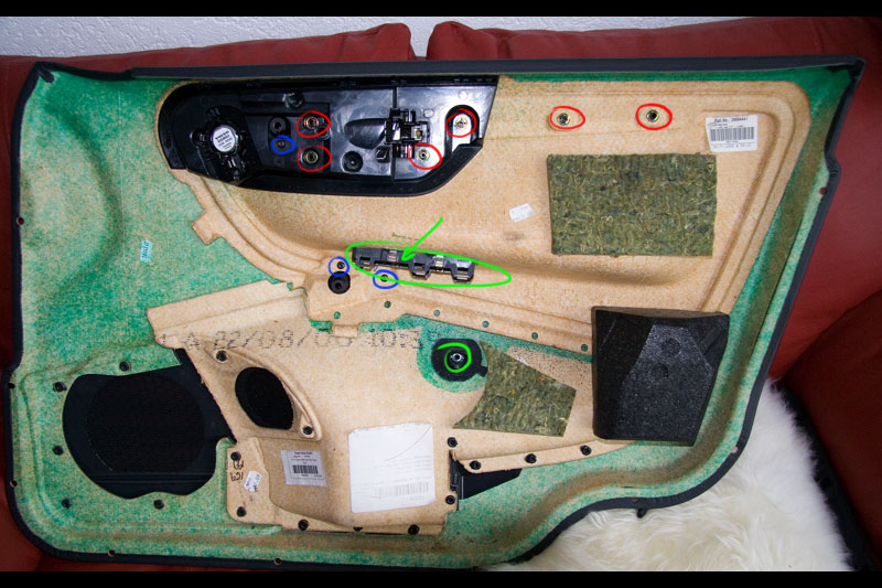

Even kort:
- verwijder het driehoekige plaatje achter de spiegel (recht vanaf trekken)
- met een kunststof spatel (om beschadiging te voorkomen) de bovenste helft van het handvat verwijderen (zit geklikt)
- de twee Torx (maat T25) schroeven die hieronder zitten verwijderen
- alle plugjes onderlangs verwijderen (het midden met een puntig, niet scherp, voorwerp indrukken, daarna is plug makkelijk verwijderbaar)
- het paneel omhoog schuiven en naar voren halen (het paneel hangt min of meer aan de raamlijst).
- daarna aan de binnenkant de stekkers voor de speakers, bedieningspaneel en handgreep verwijderen
- nu is het paneel los.
Klinkt veel, maar is zo gedaan.
Even kort:
- Berichten: 11811
Het gepiel begint als je verder gaat:
- Eerst moet het bedieningspaneel los (groene cirkel met pijl). En dat zonder de 6 lipjes waarmee hij vast zit af te breken. Het is mij gelukt om op de vier panelen maar één haakje te laten sneuvelen
Eerst de groene schroef (T25) losdraaien. De voorste drie lipjes gaan wel, maar aan de achterkant (waar je dus bijna niet bij komt) zitten er dan nog drie dezelfde, en als je begint die los te halen klikken altijd die aan de voorkant weer vast (etc etc). Wat ik gedaan heb (er zal vast een handigere manier zijn) is de drie lipjes aan de voorkant loshaken, daarna een aantal vlakke schroevendraaiers er tussen om het terugwippen tegen te gaan (ik heb nylon sticks gebruikt die we voor het subtielere breekwerk op m'n werk gebruiken (laptops openen)), daarna de twee buitenste aan de achterkant loswippen en voorzichtig de lipjes blokkeren en dan midden tussendoor proberen het middelste lipje aan de achterkant los te krijgen... Een beetje een monnikenwerk, maar uiteindelijk lukt het wel als je niet al te veel haast hebt.
Eigenlijk de enige reden dat je dit hierboven moet doen is omdat één van de blauw omcirkelde schroeven waarmee het handvat tegen de plaat geschroefd zit heel tactisch onbereikbaar achter de module zit...
Als je deze schroeven los hebt kun je aan de voorkant het handvat verwijderen.
Daarna het volgende gepriegel: de klemmende ringetjes (rode cirkels) verwijderen. Gewoon een beetje opwrikken en daarna met een haakse tang subtiel deze verwijderen. De meest linker twee zijn verzonken in het omliggende plastic, deze heb ik er niet heel uit weten te krijgen omdat je er gewoon niets onder krijgt...
Als alle ringetjes er af zijn kun je (door de deurgreep open te zetten en het tweeter-roostertje los te maken) de sierstrip verwijderen.
Montage in omgekeerde volgorde
