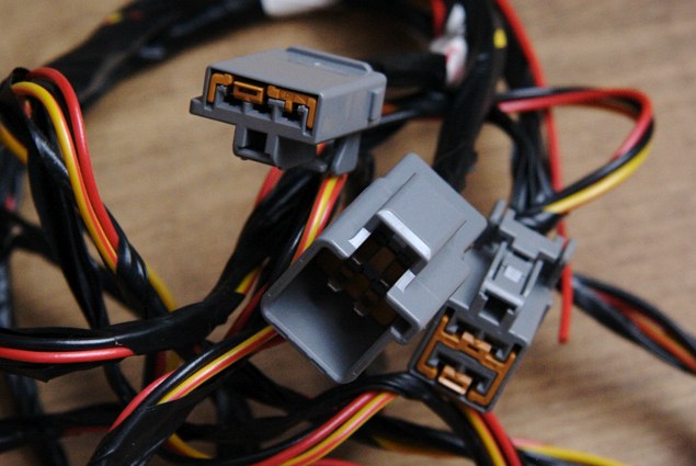

Ik heb dit kabeltje gevonden:MaVe schreef:Ik ben echter even op verkenning geweest tussen de bekabeling achteraan en heb langs de andere zijde van de koffer (links van achter gezien, woofer zit rechts) onderstaande stekker gevonden. De kleuren van de stekkerfittingen zijn alvast dezelfde (oranje). Enkel heeft deze 4 draden, en zijn er maar 3 nodig om de versterker/woofer te voeden. Is het deze connector waar van dient afgetapt te worden? In dat geval is er een heuse kabelboom nodig...
Je zou bijna denken dat dit zou moeten passen? (part nummer 30889573)...

Ik heb het nog eens nagekeken en dit is inderdaad het kabeltje dat ik zoek! Thx!

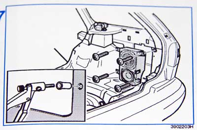

Ik heb zelf de passieve subwoofer voor mijn phase1 op de kop getikt, maar het aansluiten ervan is nog een leuke klus merkte ik.
Ik heb maar de bevestigingsset besteld bij de dealer (part 30883459) en ga daar zaterdag eens mee aan de slag.
De set bevat het afdekrooster, een mal, stukken schuimplastic, een kabelboom, wat stekkertjes en een collectie schroeven en ander klein grut.. Ziet er niet al te ingewikkeld uit, alleen moet de auto flink kaal gemaakt worden aan de rechterkant om de boel te kunnen installeren.
Het enige probleem wat ik zo te zien ga krijgen is met deze handeling:
"Monteer de trekmoeren (Volvo gereedschap 1159689-7)"
Uhm, ziet er niet uit als iets wat we eventjes met een waterpomptang geïnstalleerd gaan krijgen :roll:
Ik gok dat ik wel zo'n tang nodig ga hebben om 'm op deze manier vast te maken, maar om nou voor 4 moeren zo'n tang te kopen is ook weer een stuk te gortig lijkt me...
Misschien toch maar even op onderzoek uit voor een alternatief.. Of iemand een idee?

- Berichten: 11761
gaatje boren vanaf de buitenkant?
- Berichten: 11761
Da's een beetje een rare opmerking, de tankdop zit aan de andere kant

de bekende bouwspreuken: as ge ut nie wit: KIT
kijkte er dur: PUR

Een subwoofer vast kitten? Hmmm, ik zoek nog wel even door naar een ander alternatief
