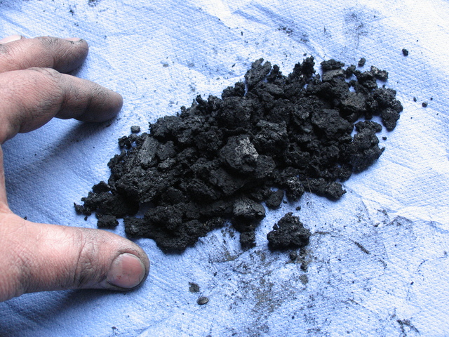

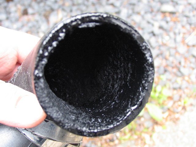

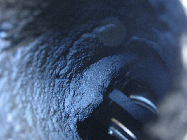

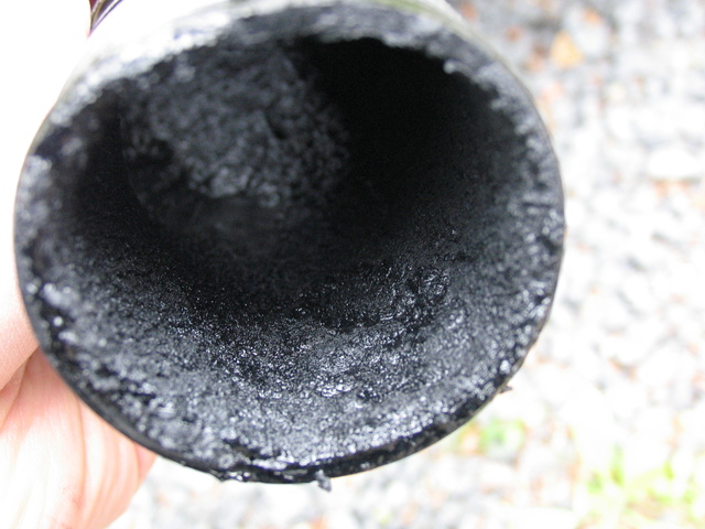

Ik heb vandaag ook de EGR van mijn auto eens bekeken. Zo, wat is die vies. Heb meteen maar de boel losgehaald en alles gereinigd, was toch al bezig. Met een oud keukenmesje en een lange platte schroevendraaier heb ik praktisch alles eruit kunnen krijgen. Met wasbenzine de restjes weggehaald. Wat een ongelooflijke teerzooi is dat. Ik heb uiteindelijk met wasbenzine en met die speciale zeep voor automonteurs mijn handen weer enigzins schoon weten te krijgen.
Even wat foto`s om de geest te prikkelen.
De binnenkant van de EGR.
En dan de slang die tussen de EGR en de inlaat zit.
En dan het resultaat. Wat er op het papiertje ligt is de rotzooi die alleen maar uit de EGR is gekomen. Dus nog niet eens uit de slang.
Mijn auto heb ik nu iets meer dan een maand. De kilometerstand is 178.000 km. Auto heeft praktisch alleen maar snelweg kilometers gereden. Dat maakt dus blijkbaar niets uit.
