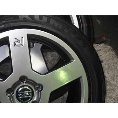

Gisteren ook verliefd geworden op een nieuwe set R-velgen (17 Inch) black chroom met Dunlop sport banden eromheen. Die hadden ze daar in de showroom staan. Stond ook de normale R-velg naast. Wat is die black/chroom dan mooi. Binnenkant van de velg is ook zwart gemaakt.
Ik heb ze gereserveerd!

- Berichten: 28702
Doe daar eens een plaatje van plaatsen

- Berichten: 28702
Het idee is in ieder geval wel aardig duidelijk
Wil mijn (18 inch) R-velgen van een nieuw kleurte voorzien en moet zeggen dat dit wel een gigantisch grote kanshebber is

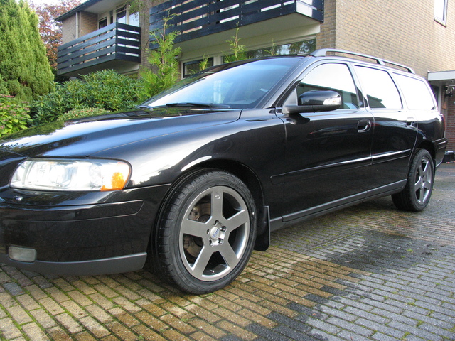

De velgen komen er vrijdag op. Ze hadden niet gezien dat de velgen die er stonden voor een V50 waren. Is namelijk hetzelfde, alleen het naafgat komt niet overeen. Er is een identieke set besteld.

- Turbodesk
- Berichten: 1288
- Locatie: Groningen
- Bart
- Berichten: 13235
- Locatie: Nijmegen
Mooi hoor!
- Edgar
- Berichten: 1340
Velgen staan super, ga je om nog iets verlagen? Staat helemaal mooi met de velgen.

- Turbodesk
- Berichten: 1288
Nee, ik ga niet verlagen. Heb Nivomats achter en dat is erg lastig en duur om daarmee te gaan verlagen.Edgar schreef:Velgen staan super, ga je om nog iets verlagen? Staat helemaal mooi met de velgen.
