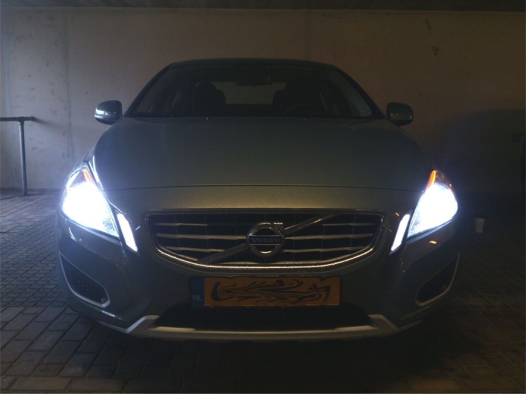

Zo ze zitten erin. Was eigenlijk heel gemakkelijk in een uurtje was alles klaar. De ballasten heb ik inderdaad onder de komplampunit kwijt gekunnen. Maar wat een verschil ziet er super uit. Dus ik kan het iedereen aanbevellen. de Pilot 4300 K met proline balasten.....ik heb overigens ook gelijk de kentekenverlichting aangepast. Nu alleen het knipperlicht voor nog en dan is alles LED/Xenon....

Effe toch 1 foto.
Voor men begint haal de koplampunit in zijn geheel eruit. (Zie instructieboekje). Wanneer je deze eruit heb schroef de achterplaat van de koplampunit en boor een gat van Rond 2 CM in de plaat.
Daarna is het gewoon een kwestie van plug en play. Stelt niets voor.

Ik heb ook H7 xenon erin, en ben er trots op (;-) ) Het is 4300k, dus je ziet niet dat het aftermarket is. Het punt is gewoon dat veel volk geen idee van hun lichtbeeld heeft door dat gehobby. Voor een lampentester afstellen en daarna je koplampen af en toe schoonmaken.
Plaatje erbij
