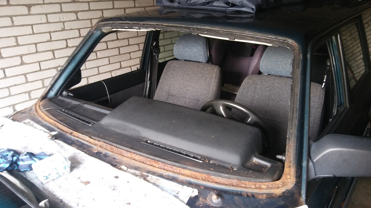

Nu is de 245 weer in zijn mandje en is de voorruit inmiddels verwijderd om het roest aan te pakken. Foto's volgen snel.

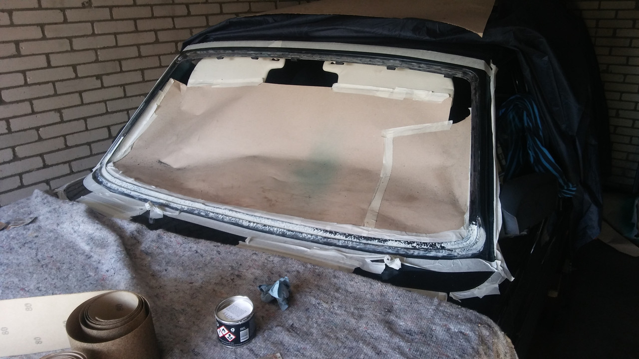

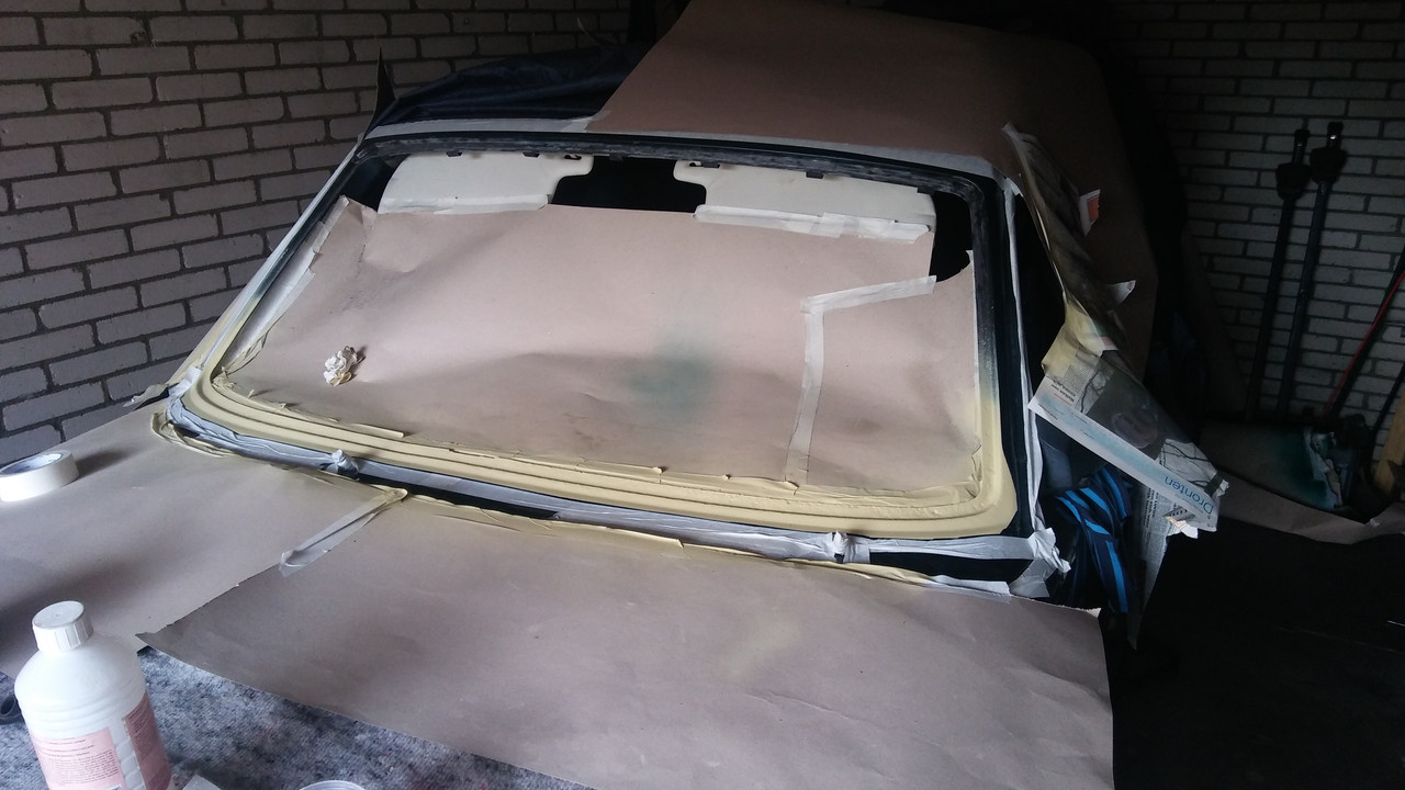

Heel wat uurtjes in de weer geweest met staalborstel en schuurpapier. Niet doorgerot gelukkig. Nu eerste laagje plamuur.

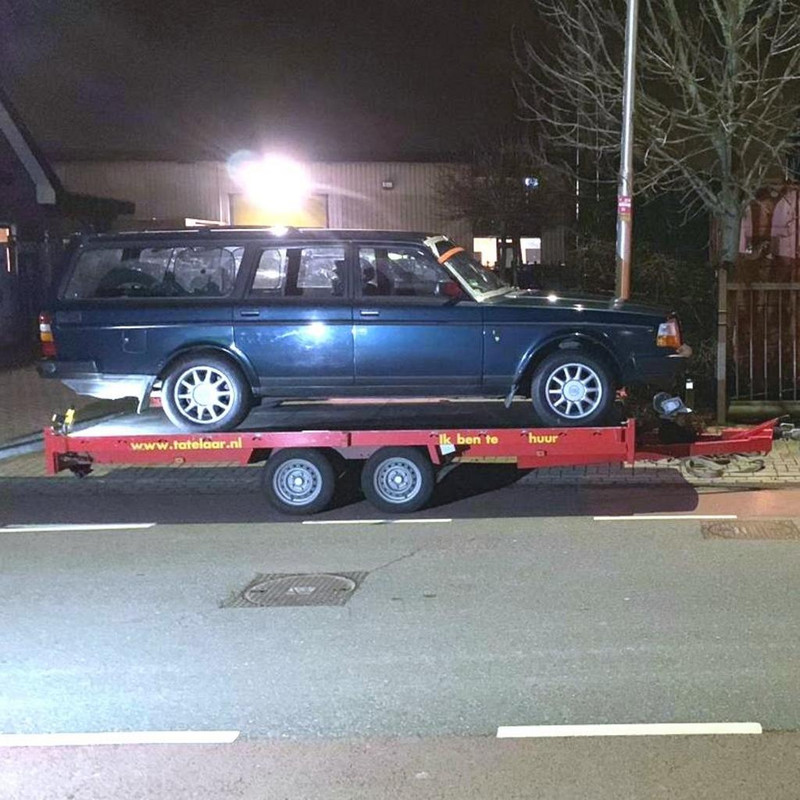

Transport om de blanke laklaag te laten spuiten en voorruit er terug in te laten plakken.

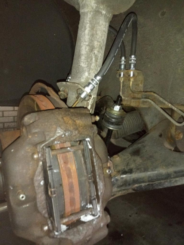

Vervolgens afkeur op remklauw linksvoor die vastzat. Hoop geklooi om die ene vaste cilinder er uit te krijgen maar na flink verhitten gelukt. Nieuwe schraap- en stofrubbers in de klauw, nieuwe blokken l+r, nieuwe slangen l+r en meteen stabilisatiestangetjes maar megenomen l+r.
