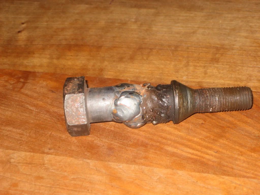

Laatst bij mijn eigen auto behoorliijk in de weer geweest. Eerst een metalen mal gemaakt om velg en band af te dekken, met een gat voor het boutgat, en toen hardstalen bouten op de slotbouten gelast.
Andere mogelijkheden (linksdraaiende dop werkte niet) waren er m.i. niet i.v.m. die ^@%#$ring die op de Volvo slotbout zit, en er weinig tot geen ruimte is.

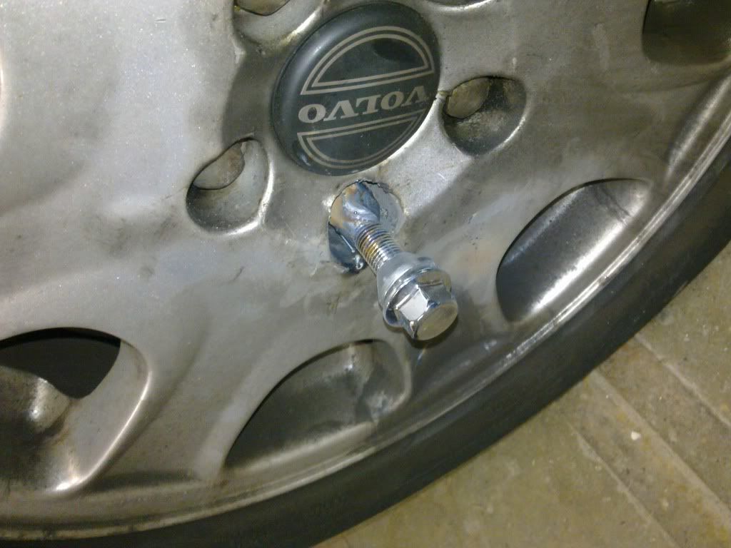

ben benieuwd hoe je dat doet. dit is mijn poging was vandaag toch een bout oplassen (origineel volvo, degene die bedoeld was als vervanger van de slotbout). Het resultaat (bravo voor de lasser!) is dat we de steel van de nieuwe bout ter hoogte van de las doormidden gedraaid hebben.Ramon&Ramon schreef:het zijn waardeloze sloten van Volvo,daar ben ik het helemaal mee eens,maar lassen en hakken en breken is nergens voor nodig,voor alles is een oplossing.
volgende week opnieuw proberen met m18 - m20 hadden we vandaag niet in huis
Ik heb het idee dat ik te maken heb met alle narigheid tegelkijkertijd: de slotbouten zijn niet volledig verchroomd dus roesten na 10 jaar dienst aardig op de draad. Ik denk dat Beun bij de laatste apk de luchttol op standje max heeft gehad.

Ik gebruik altijd een pijp van ca. 4 cm. lang die precies over de slotbout heengaat. die las ik aan de binnenkant van de pijp op de slotbout vast. Door de overstekende rand van de pijp beschadigd de velg niet door het lassen. Daarna las ik een moer op de pijp, waarmee 9 van de 10 keer succes behaald wordt.
