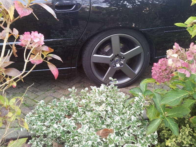

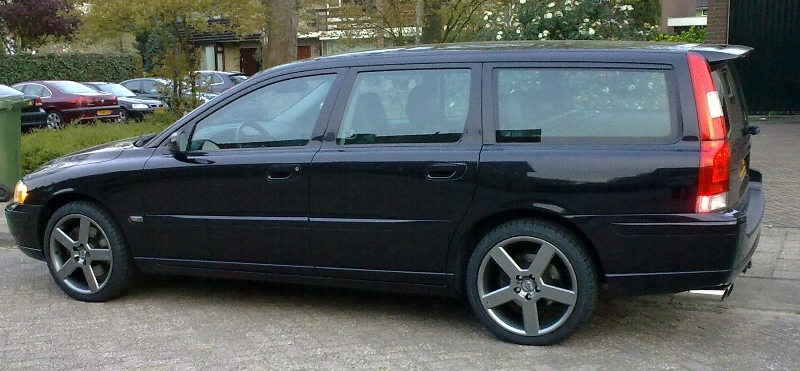

Bij onbeladen toestand vind ik mijn wagen perfect op de wielen staan, met de SAM verlagingsset.
Zo was het voor de verlaging:
En zo na de verlaging:

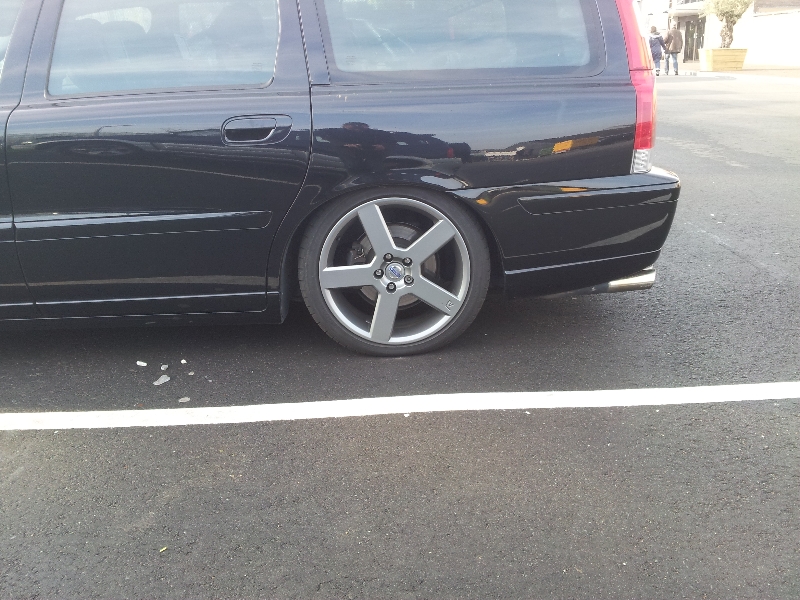

Maar bij (zware) lading, krijgen de nivomats de boel niet meer goed omhoog. Alleen heb ik toch ook het vermoeden dat het er aan ligt dat de nivomats al bijna twee ton achter de kiezen hebben.
Zo staat de wagen met ca 400 kilo achterin:
En zo als er een stuk is gereden (waarbij de boel dus eigenlijk weer op redelijke hoogte zou moeten staan):
Wat ik wel weet, is dat de uitlaat over de straat zou slepen met gewone dempers en zo'n lading achterin :mrgreen:

Is dit 400kg achter de achteras.... ? Wat vervoer jij? Heb jij je soms ontdaan van je schoonmoeder én haar scootmobiel? :twisted:
Alle gekheid op een stokje; mijn Nivomaten gaan al ruim 200k mee en met een 'gewone' belading (vakantiebagage tot aan het dak, drie kids op de achterbank én een dakkoffer) komen ze weer snel op het gewenste nivo en blijven daar dan ook. Ik heb voor m'n huidige V70 een zelfde V70 in de lease gehad en die met 80k ingeleverd; ik merkte vrijwel geen verschil in kwaliteit van de Nivomats. Uiteraard hierbij de kanttekening dat in beide gevallen je niet echt kunt spreken van verfijning bij normale belading.
Het lijkt me dat de combi van verlagingsbrackets en welke andere veren dan ook, niet echt werkt. Een vriend van me heeft een V70 met de originele Volvo verlagingsset, inclusief de Sport Nivomaten. Die hebben er inmiddels ook bijna 140k opzitten en gaan wel prima om met belading.

Er lagen wat tegels voor een badkamer achterin, vandaar de 400 kg
elianmars
Berichten: 1279
Inderdaad, er lag een halve badkamer achterin :mrgreen:
Met vakantiebagage heeft de wagen nergens last van en komt wel netjes op de goede rijhoogte. Vandaar dat ik me verder niet druk maak.
Maar het goede zal er toch wel van af zijn na twee ton, lijkt me.

Thijs schreef:Mijn vorige V70 stond op 380K met originele nivomats en die werkte nog perfect. Het kan dus wel!
Ik denk dat 400 kg achter de achteras ook wel heel erg veel is... Zou je eigenlijk ook eens moeten proberen met een auto met nieuwe Nivomaten. Ik vraag me toch af in hoeverre de verlagingsbrackets hierin een rol spelen.

400 kg achter de achterbank is overkill idd. Ook omdat er andere veren zitten EN de nivomats niet in hun eigenlijke werkgebied komen.

Thijs schreef:400 kg achter de achterbank is overkill idd. Ook omdat er andere veren zitten EN de nivomats niet in hun eigenlijke werkgebied komen.
Dat zou in theorie juist door die brackets ondervangen moeten worden de beweging van de Nivomat blijft immers hetzelfde, het is niet zo dat ie permanent gedeeltelijk is ingedrukt door kortere veren. Misschien dat de stuggere én kortere veren dit uiteindelijke verhinderen. Ik moet zeggen dat ik het wel jammer vind om te lezen aangezien het een mod was die ik ook nog wilde toepassen.

Oh, dat hier de brackets al in zaten had ik ff gemist.. My mistake. Evenzogoed is 400 kg wel killing..

Mooie verlaging trouwens in combinatie met die R-velgen. Ziet er goed uit. Mijn V70 met nivomat kan ik beter XC velgen op leggen zo cross country hoog staat ie op zijn poten.
