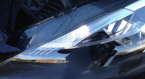

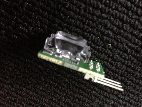

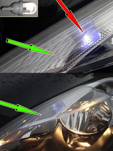

Vanmorgen even de LED's van eBay in de stadslicht unit gedaan. Zie hier het effect met eronder een beschrijving (en gedachte):
De inzet is zijn gebruikte LED's. Deze hebben nagenoeg dezelfde maat als de standaard halogeen lampjes, het erin zetten was dus eenvoudig.
Gezien de uitvoering van deze LED's was de hoop dat deze het licht evenredig zouden verdelen binnen hun unit, gelijk aan de halogeen lampjes.
Het nadeel is namelijk dat de LED's haaks op de "schijn-richting" geplaatst dienen te worden (zie rode pijl).
De halogeen lampjes verlichten, ondanks deze insteek richting, ook het gebied van de groene pijlen. Duidelijk te zien is dat de LED's dat niet doen. Dit is vermoedelijk een "sterkte" probleem.
Erg jammer is dit wel, want ze staan erg mooi met alleen de DRL (geen foto van want met daglicht zie je het niet goed op de foto).
Wel nog steeds erg lelijk, heb er geen ander woord voor, met de dimlichten (zie foto). Dit is m.i. echt alleen op te lossen met Xenon look-a-likes. Bas36 test dat eerdaags.
Voor nu laat ik ze even zitten, want overdag is het effect wel mooi. Ik zal later avond foto's posten.

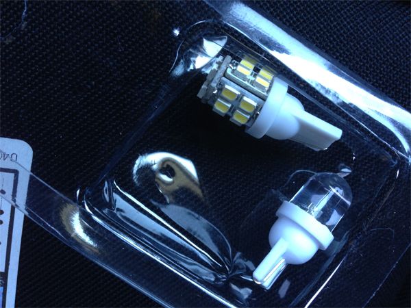

Vanmiddag een poging gewaagd om de stadsverlichting te vervangen door LED. Het begin was erg eenvoudig. Zonder de hele unit eruit te halen het 'staafje' losgedraaid waarin het halogeenlampje zit. Halogeen eruit, LED erin en staafje terug. Maar helaas, het staafje wilde niet helemaal terug de unit in. Staafje er weer uit en... verrek, waar is het ledlampje nou? Het lampje zat nog in de unit, vast in de opening van de spiegelkap. Da's mooi kl*te, want hoe krijg je die er in vredesnaam uit?
De berging doorgerommeld en een Torxschroevendraaier gepakt. De hele unit eruit (nadat ik zo helder was om de motorkapstop eruit te trekken, zolang die er in zit, kan de unit geen kant op) en mee naar binnen. Toen met een lange dunne tang het ledlampje uit de unit gedokterd en het originele halogeenlampje maar teruggeplaatst.
Kortom: deze lampen hebben weliswaar de juiste T10 aansluiting maar zijn niet geschikt als stadsverlichting! De kop van het lampje is net 1mm te breed voor de opening in de spiegelkap van de unit.

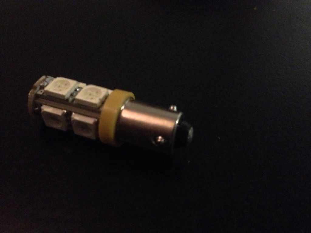

Vandaag de leds binnen gekregen voor de knipperlichten vóór,
Geprobeerd de koplampunit eruit te halen, dit was toch wel een heel geklooi, ik kon hem wel genoeg wegdraaien om de ruimte voor het knipperlampje te bereiken, wat overigens wel een heel gepriegel was,...
Eerst het lampje in de sokkel gedaan, dit ging wat zwaarder dan het originele lampje maar het ging wel, toen ff testen, maar helaas , hij knipperde te snel ,maar ik kreeg geen alarmmelding op mijn boordcomputer, ik ga nu ff kijken voor een ander knipperlicht relais die speciaal voor led lampen is,kosten ongeveer €30,-, ik kan het probleem ook oplossen door een weerstand tussen de draden te zetten maar ik ben geen fan van klooien met de bedrading van een hagelnieuwe auto als er ook betere oplossingen zijn.

Nee, idd, die plastic cilinder had ik er niet uitgehaald, vandaag overdag ff gekeken en dan zie je hem zitten, en dan kun je dat uitstekende deel van de torx er zo overheen draaien,... Ach gister was het nogal donker dat ik het probeerde,..
Ik weet eigenlijk niet of er een "gewoon" relais in een V40 zit, of dat deze anders word geschakeld, ik hoor geen relais "klikken" als knipperlicht aanstaat, of hij is heel goed geisoleerd weggewerkt,.
Het klikken van het knipperlicht komt van een klikkertje en niet van een relais,.. Dus denk ik toch dat ik er een weerstand tussen moet solderen,.. Ipv een speciaal LED relais.

Zelf heb ik nu deze erin gedaan. Op de foto zie je de LED's die erin zaten (de halogeen look-a-likes) die ik heb vervangen voor de power LED's. Zie tevens het effect van deze lampjes. De opbrengst is echt waanzinnig en mooi wit zonder veel blauw erin (witter dan de foto laat zien). Wat mij betreft is dit eerste vervanging van de standaard halogeen lampjes waar ik volledig tevreden over ben.
Jammer zeg. Ik was er al een beetje bang voor. De weerstand van de LED's door het lagere wattage zorgt voor het snelle knipperen. Feitelijk denkt de auto al dat de lamp defect is.Cascam schreef:Vandaag de leds binnen gekregen voor de knipperlichten vóór,

Heren, ik pas later vanavond de startpost aan. Ik ga de definitieve LED's (in mijn opinie) "vastzetten". Met linkje naar wat ik gebruikt heb.dbt schreef:Dit ziet er inderdaad goed uit. Linkje?eQuation schreef:
[EDIT: startpost aangepast]
Dat is persoonlijk. Er zullen mensen zijn die er schijnwerpers van willen maken en hele felle powerled's nemen en er zijn die er subtiele verlichting in zien.spacewagon schreef:Heb meerdere posts voorbij zien komen over de LED verlichting in de buitenspiegels (die op de grond schijnen).
Welke kan ik - op basis van jullie ervaringen - het beste kopen?
Die lampjes zijn prio 1 om te vervangen. De rest vind ik minder nodig.
Belangrijker is dat je niet te grote neemt. Ik denk dat de versies die LightStar gebruikt wel tot de grootst mogelijk behoort.
Verder gewoon lekker rommelen tot het je bevalt joh. Via DX of eBay kosten die lampjes niet al te veel!
