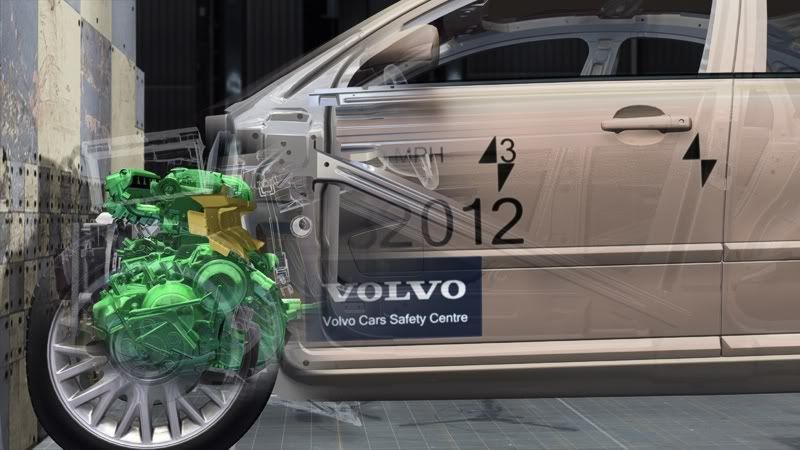

Nog wat plaatjes om het geheel te illustreren:
het wegttrekken van de stuurkolom
het samendrukken van de neus (afmeting motor)
Als je goed kijkt zie jeook de trekstaaf (op A-stijl ter hoogte bovenzijde wiel, daar zie je een rondje resp. staaf).
Als je in het bovenaanzicht dwars door een auto kijkt, kun je de offset tussen de langsligger en de dorpel zien (da's bij iedere auto). Bij een frontale crash moet de langsligger zich kunnen afzetten tegen de rest van de auto. Als gevolg van deze offset ontstaat er een draaiend moment in de A-stijl die de achterzijde van de A-stijlen als het ware naar buiten wil stuwen. Normaalgesproken ga je deze draaiing voorkómen door de A-stijl dik uit te voeren, maar met een trekstang lukt dit ook. Voordeel: lichter, compacter en het werkt waarschijnlijk minder kritisch.

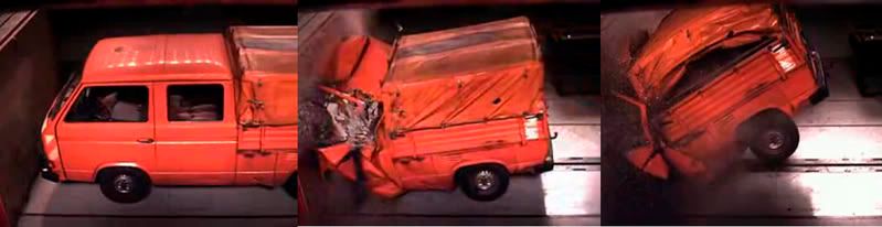

De simpelisten zullen nu concluderen dat een Volkswagen Bus veilig is. Onderstaande botsproef (bij 50 per uur?) tegen een blokkie beton laat echter iets anders zien. Okee, dit is een Pick-upvariant, maar de voorstructuur en de massa is vergelijkbaar. Van de cabine blijft helemaal niets over.

fout
in dit geval gaat de volkswagen bus óver'' de moterkap van de volvo heen waardoor hij zich in het passagiers compartement drukt
hij fliegt alswaren over de kreukel zones heen
