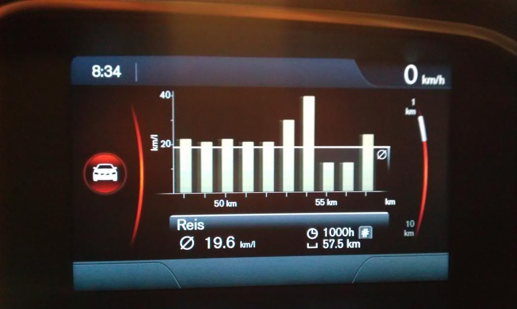

Enorme file vanochtend, nog geen 58 kilometer afgelegd in 1000 uur...

Dat heb ik ook. Bij mij staat de teller sinds een paar maanden op 1.000 uur. Ik zit dan wel op bijna 40.000 km maar 1.000 uur heb ik nog niet gereden...D2 schreef:Enorme file vanochtend, nog geen 58 kilometer afgelegd in 1000 uur...
