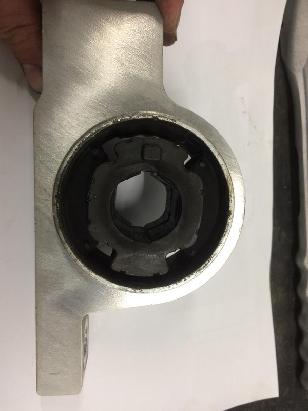

JBUV60
- Berichten: 5
- Lid geworden op: 10.09.2021 - 10:35
Larsvanderkaa schreef: ↑02.10.2021 - 06:41Symtom schreef: ↑18.09.2021 - 09:37raspaardje schreef: ↑10.09.2021 - 14:50 Goed nieuws, JBUV60!
Heb je de onderdeelnummers beschikbaar ?
Neen, deze zouden de aangepaste moeten zijn waar meer rubber in zit (en blauwe stip). Zie ook de foto's van Symtom op pagina 38. Ik had gewoon de foto's getoond aan de hoofdmechanieker die deze zo heeft besteld. Blijkbaar zijn ze wel degelijk op de hoogte bij Volvo (België)
