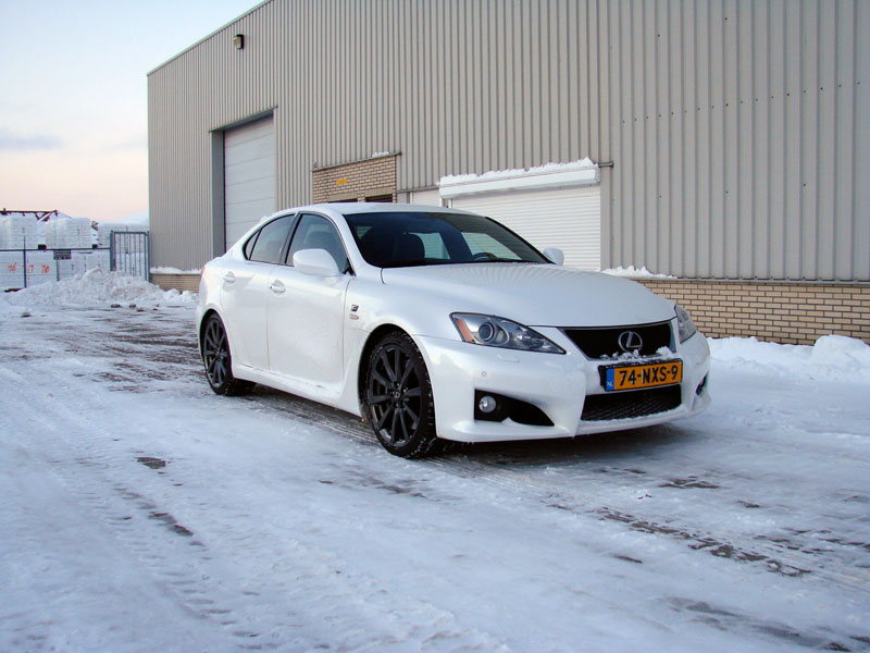

945i schreef:IS-F ? Top!
Om 't even een gezicht te geven,
Fredhead
Berichten: 27318
Dat is niet geheel verkeerd dacht ik zo :)
Witte kleurtje staat erg goed, zeker in combinatie met de donkere velgen
945i
Berichten: 12240
HEFTIG!! 8)
Veel plezier ermee en hou hem heel!
Poolrev
Berichten: 2170
Locatie: Midden NL
Dat is ook zeer leuk speelgoed! 8)
Wel fors ruimte in moeten leveren dan tov de V70 :wink: .
