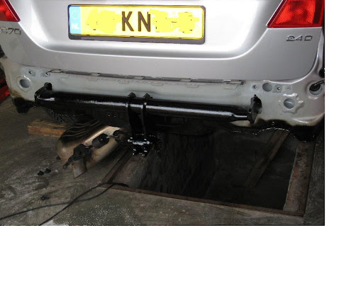

Zo, eindelijk tijd de trekhaak te monteren.
Al met al een klusje wat hier en daar wat tegenliep.

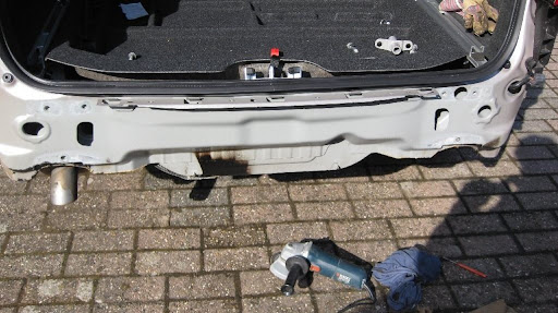

Eerst een enorm gepruts om de achterbumper er netjes af te halen. Deze zit met klemmen rondom aan de zijkanten vast. Uiteindelijk met enig geweld de zaak losgetrokken, maar het is altijd een "angstig" gebeuren.
Daarna een en ander gedemonteerd, en als laatste stond de aanrijdingsbalk op het programma... Deze zit met 6 bouten vast, welke met ca 50 Nm weer moeten worden aangedraaid. Kortom: met goed gereedschap moet dat een kleine moeite zijn. Inderdaad: 5 gingen soepel los, maar de 6e... met geen mogelijkheid. Na veel hangen en wurgen en een compleet vermoerde kop bleef maar 1 optie over: de flex er in..... (zie je het voor je? de buurman zijn hoofd over de heg....flexen aan een nieuwe auto??) maar goed, toen de kop er af lag was de balk los en had ik eindelijk ruimte..... Het draadeind kon ik daarna gelukkig eenvoudig losdraaien, zodat een nieuwe bout de zaak weer netjes vasthoudt.

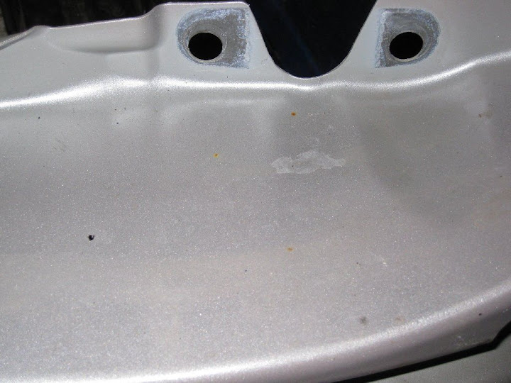

Overigens: kijk eens hoe deze balk er aan de bovenzijde uitziet na nog geen 3 maanden op de weg. (en dan heb ik de balk al schoongemaakt en met was de losse roest al weggepoetst.... eerlijk zeggen: is dit Volvo waardig??? Er lag een enorme laag troep bovenop de balk in een soort holte, waar het ook niet wegkan. Het zout en de troep heeft dus alle tijd zijn werk te doen op de "grondlak laag". Zou dit wel een willen zien na 10 jaar....
Los daarvan: ondanks mijn voorzorgen direkt na afleveren, moet ik onderom ook nog de nodige delen en clips voorzien van een vers laagje owatrol oid. Als je ziet wat 10 weken zout doet met een nieuwe auto : om te huilen. Ook het motorblok ziet er al verweerd uit. Het mooie nieuwe is helemaal weg. Best zonde.
Inmiddels even boven de kuil gezet: dan is het een kwestie van uitlaat losmaken en half schuin weghangen zodat het hitteschild er onderweg kan. Daarna de trekhaak er in schuiven en monteren met 4 bouten, en dan kan het zaakje weer omgekeerd gemonteerd worden. (natuurlijk na het kliederen met bodycoating en wat koperslib zodat roest weinig kans heeft)

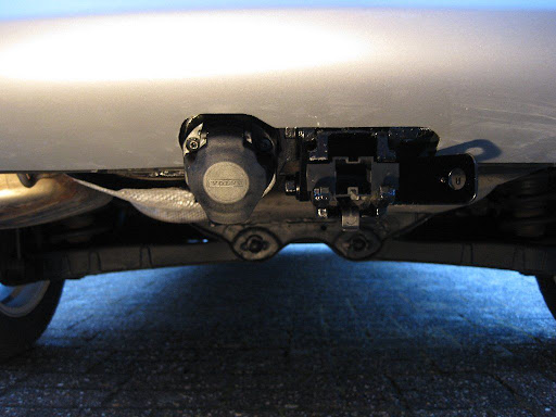

Als een van de laatste acties moet de bumper nog netjes op maat gezaagd worden. Ik houd niet van die grote plaat er onder, dus ga ik voor een strakke passing zodat je ook zonder afdekkap een acceptabel aanzien hebt. Kost wat extra keren voorhangen en inmeten, en daarna voorzichtig (bij-) zagen, maar het is m.i. aardig gelukt. Let wel: dit is schuin van onder genomen, recht van achteren valt het nauwelijks op.
Daarna was het nog even de E-module inbouwen en aansluiten. Dan één dezer dagen de software laten laden bij de dealer, en dan is de auto eindelijk compleet, zoals ie moet zijn.

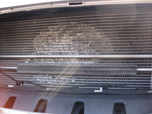

Overigens: dit is het bijkomend gevolg van de zeer open grille... ik stond met de HD spuit voor de auto. De slang liep vast achter een wiel en tijdens een rukje aan de slang spoot ik per ongeluk een paar seconden schuin richting radiateur (dwars door de grille) zonder dat ik er erg in had...
zie de verbogen lamellen ... wat denk je wat er daarna door je heengaat...... Ik moet nog zien wat ik daarmee ga doen. Eerst maar proberen ze voorzichtig terug te buigen..... maar wat een dunne troep zeg..... Volvo onwaardig?? Akkoord, ook eigen schuld natuurlijk, maar desondanks: zelfs nu al heel wat "inslagen" van steenslag te zien.

Wederom leuk verhaal om te lezen. Wel balen van die lammellen... Je zult het neem ik aan normaal niet zien, maar toch...
Eerlijk gezegd vraag ik me ook af waarom veel mensen een HD spuit gebruiken om de auto af te spuiten. Is een gewone spuit met forse straal niet voldoende om de grove vuiligheid er af te spuiten? De spons o.i.d. doet daarna het echte werk lijkt mij.

:shocked!: Kan mij de reactie van de buurman levendig voorstellen, onder het mom wat zal ik deze zaterdag eens gaan doen, ik weet het ipv noar stad pak ik de slijptol en ga fijn een stukje slijpen.
Haha geintje, respect dat je dat zo durft om even een trekhaak te monteren aan je nieuwe auto.
Vwb de lamellen ik reinigde eerder zo mijn radiator van de vrachtwagen na een winter met zooi wat vast zat in de radiator.
Over de Col st Marie in Liepvre liep het blok in het voorjaar altijd warm en dan was het weer tijd voor de hoge druk spuit.
Op onze auto is de condensor al vervangen door steenslag binnen 4 jaar, de dealer heeft dit al vaker meegemaakt en het heeft idd te maken met de op structuur van de neus.
Balen dat het dunne koelribben zijn die direct buigen.

Zo Sanco, jij durft, met de slijptol in de weer op je nieuwe XC! Maar netjes gedaan hoor, keurig afgewerkt zo die bumper!

Voor alle duidelijkheid, ik gebruik normaal nooit een HD spuit, maar ik wilde even de wielkuipen en de velgen snel van de ergste zooi ontdoen alvorens de zomer wielen te gaan monteren.... daar is dus nog niets van gekomen en geloof maar rustig dat dit ding NOOIT weer in de buurt van mijn auto komt..... :(
'k Meen hier op het forum ook al vaker iets te hebben gelezen over lekke intercoolers etc. agv steenslag... kan me er nu wel iets bij voorstellen.
Inmiddels na 3 avonden "hobbyen" met priem , naald en groene zeep (voor het soepel "glijden") (ja lach maar...) heb ik de zaak weer een beetje in het gareel en de radiator weer 100% open. (ik heb ze echt 1 voor 1 teruggebogen met een priem teruggezet en daarna met een machine naald (die je 3 cm de radiator insteekt en daarbij dus gebruik maakt van het achterliggende deel van de lamel) weer op onderling goede afstand gezet. Helaas is er een gedeelte waar ik de voorste 3mm van de lamellen met een tangetje af heb moeten breken omdat ze te ver waren doorgebogen en zich niet meer lieten terugstellen zonder half los te gaan hangen. Beter een paar mm weg dan de zaak dwars er voorlangs als permanente afdichting immers.
Waar ik nu over zit te denken: waar haal ik geschikt fijn (rvs?) gaas vandaan om de zaak voor eens en voor altijd goed te beschermen? Want dit wil ik niet weer en ook die steenslag zit me niet lekker. De grille zelf is immers bijna volledig open.... er is vast al wel iemand die ook zoiets heeft gefabriekt.
Berichten: 21475
Dit draadje blijf ik even volgen ben ook wel benieuwd of er iemand is dit dit heeft gefabriceerd.
De dealer(Groningen)vertelde dat ik niet de eerste was met een condensor, maar had geen oplossing vanuit Volvo, best raar eigenlijk voor een autobouwer uit een land met veel gravelroads.
