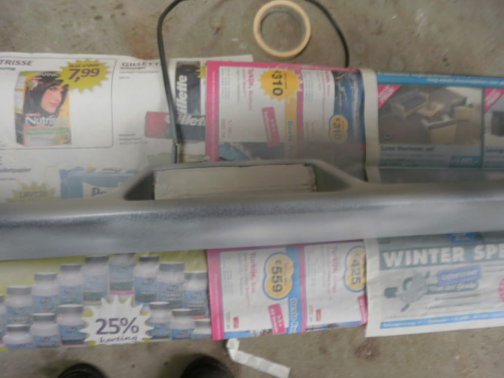

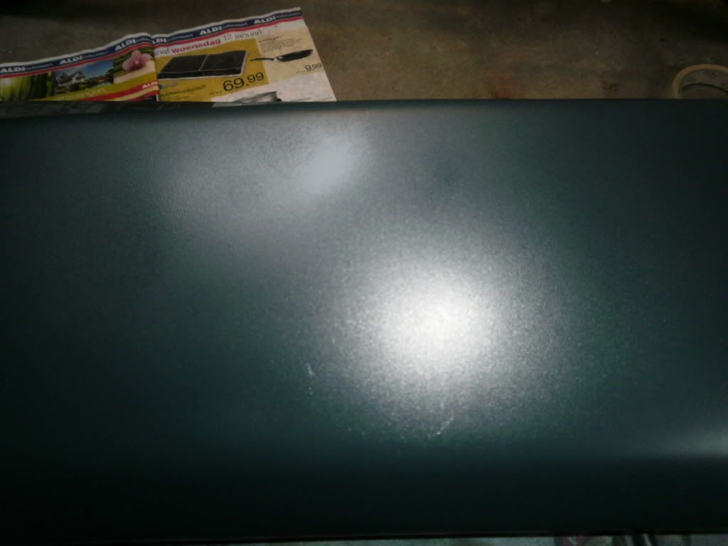

Ondertussen heb ik mijn spoiler volledig in de 240 Green lak zitten. Alleen de blanke lak moet er nog overheen. Maar dat doe ik morgen. Hierbij vast wat foto's. Als hij op de auto zit volgen er uiteraard nog een paar.
Ik begon met een donkerblauwe spoiler:
Deze werd eerst goed geschuurd met water en P400 schuurpapier.
Vervolgens ging er een aantal lagen grondlak overheen:

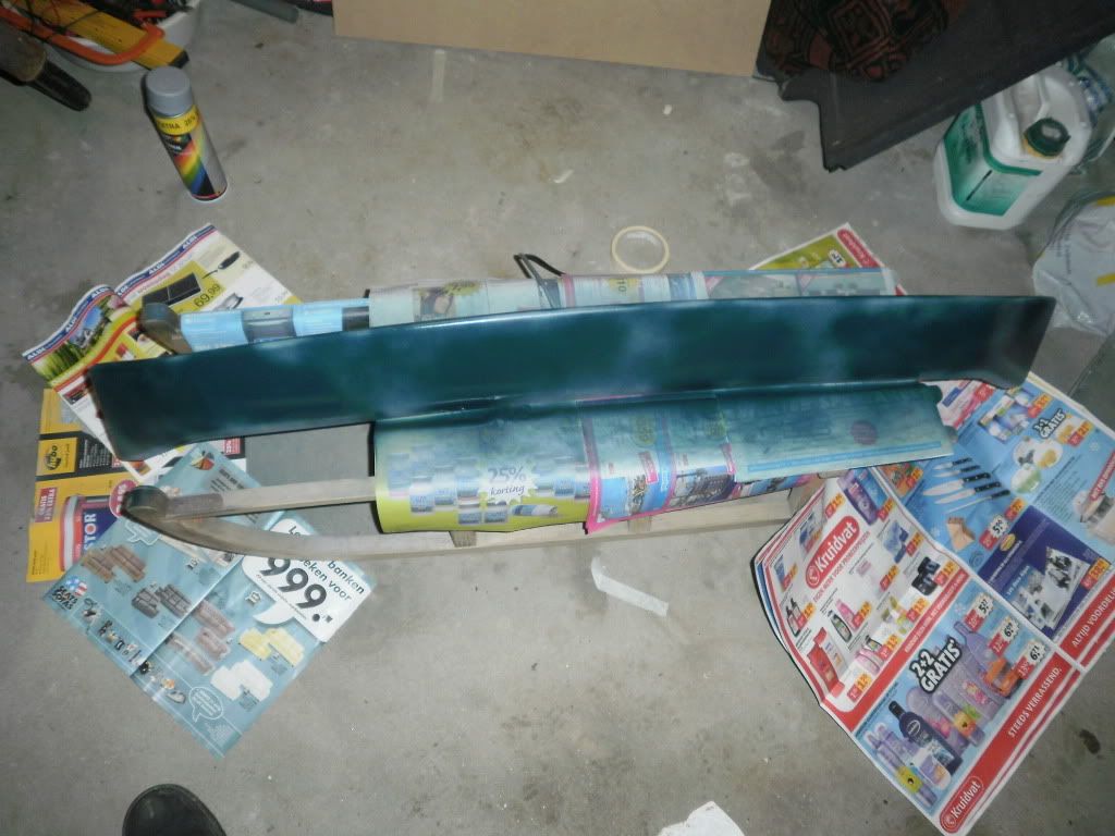

Doen die droog was de eerste dunne laag groene lak, de grondlak schemert er nog goed doorheen:

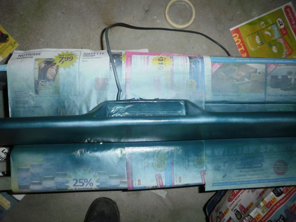

Een paar lagen verder (ik spuit in hele dunne lagen):
En bijna klaar, je ziet dat hij al mooi egaal donkergroen is geworden. Jammer van de flits, maar zonder flits zie je het helemaal niet goed:
Morgenochtend doe ik de blanke lak erop. Dat is toch wel nodig, want hij heeft nu te weinig glans. De kleur is wel exact goed (heb hem al naast de auto gehouden), maar je kunt er nog niet je haren in kammen, wat bij de auto wel kan :wink:

Wordt netjes hoor, dunne lagen blijft vaak beter zitten ook. Gaat een stuk beter glimmen met blanke lak! Wel eerst goed laten drogen he, want met blanke lak sluit je de ondergaande lak zegmaar af dus moet dat wel goed droog zijn...

Ik laat hem inderdaad eerst goed drogen. Vanmiddag om 3 uur heb ik een laatste laag erop gespoten, hij heeft tot vanochtend (het is al weer 01:25...) de tijd om te drogen. Moet ruim voldoende zijn lijkt me.
Dan gaat de blanke lak er in een aantal dunne lagen overheen.

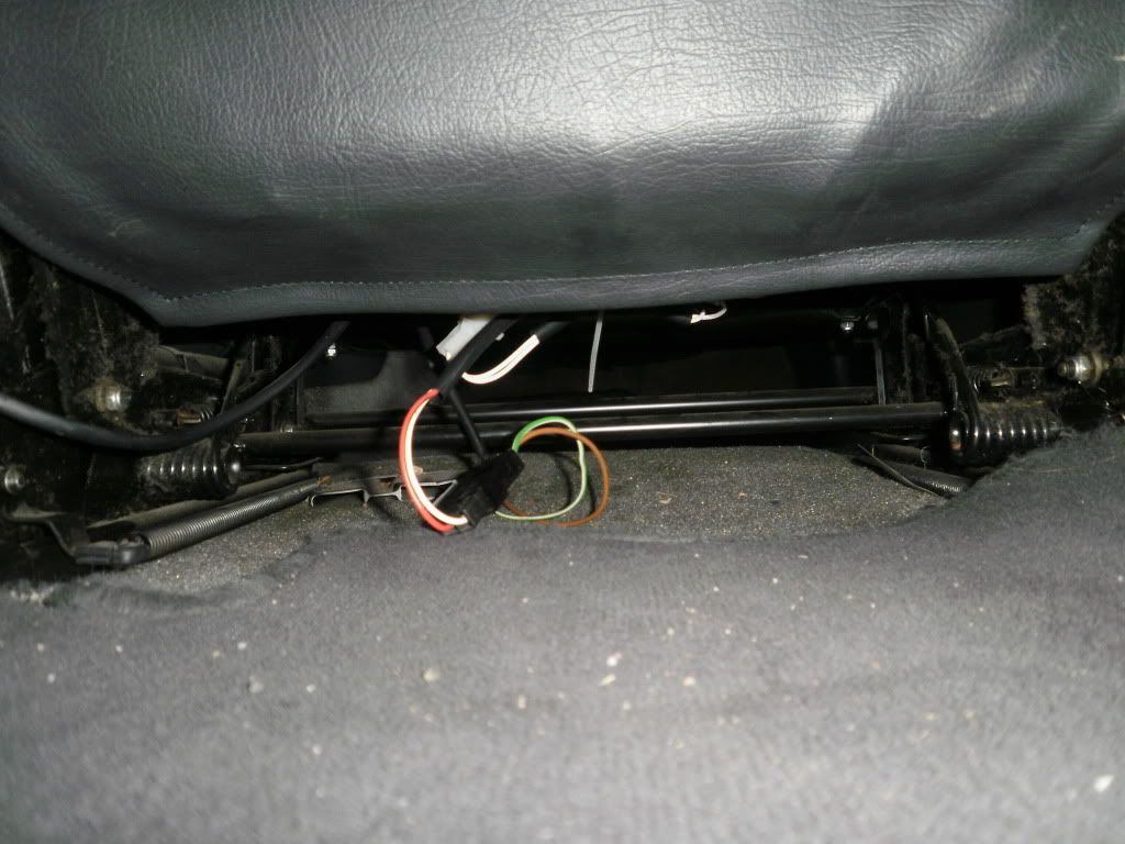

Ik had nog een vraagje, waar komt het stekkertje voor de stoelverwarming bij jou uit de stoel? Want er loopt bij mij wel een stekker heen, die ligt onder de stoel, knoppen op het dashboard enz, maar ik kan nergens een stekker vinden uit de stoel... Kan natuurlijk wezen dat het alleen voorbereiding is, maar zou mooi zijn als ik hem gewoon over het hoofd zie!

De stekker voor de stoelverwarming zit hier Guidooo, hij verdwijnt bijna direct na de leren bekleding in de onderkant van de stoel. Verder zie je op de vloer onder de stoel 3 sleuven zitten. In de rechtse verdwijnt de kabel:

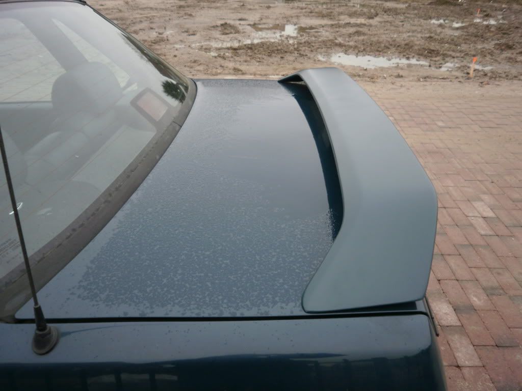

De spoiler heb ik even op de kofferbak klep gelegd om te kijken of de kleuren overeen komen. De auto was nog helemaal nat van een regenbui en de spoiler was kurkdroog, dus dat verschil kun je ietsje zien, maar voor de rest kan hij er zo wel op lijkt me? Of heeft iemand nog een suggestie dat hij nog meer blanke lak ofzo moet krijgen?

Dankje voor het maken van de foto! Ik vrees dat er dus bij mij geen verwarming in zit. Heb al wel een gespot op de sloop waar ik het verwarmingselementje uit mag halen :P, dus eens zoeken hoe dat in elkaar zit.
Ik denk dat je die kleur niet beter krijgt hoor, het is toch altijd een iets andere kleur, bovendien is de auto in de loop der jaren natuurlijk ook wat verkleurd...
Als hij netjes in de blanke lak staat zou ik er niet meer op spuiten, op gegeven moment ga je het zien dat er veel blanke lak op zit, meen ik me te herrinneren van eerdere beundingen van mij.

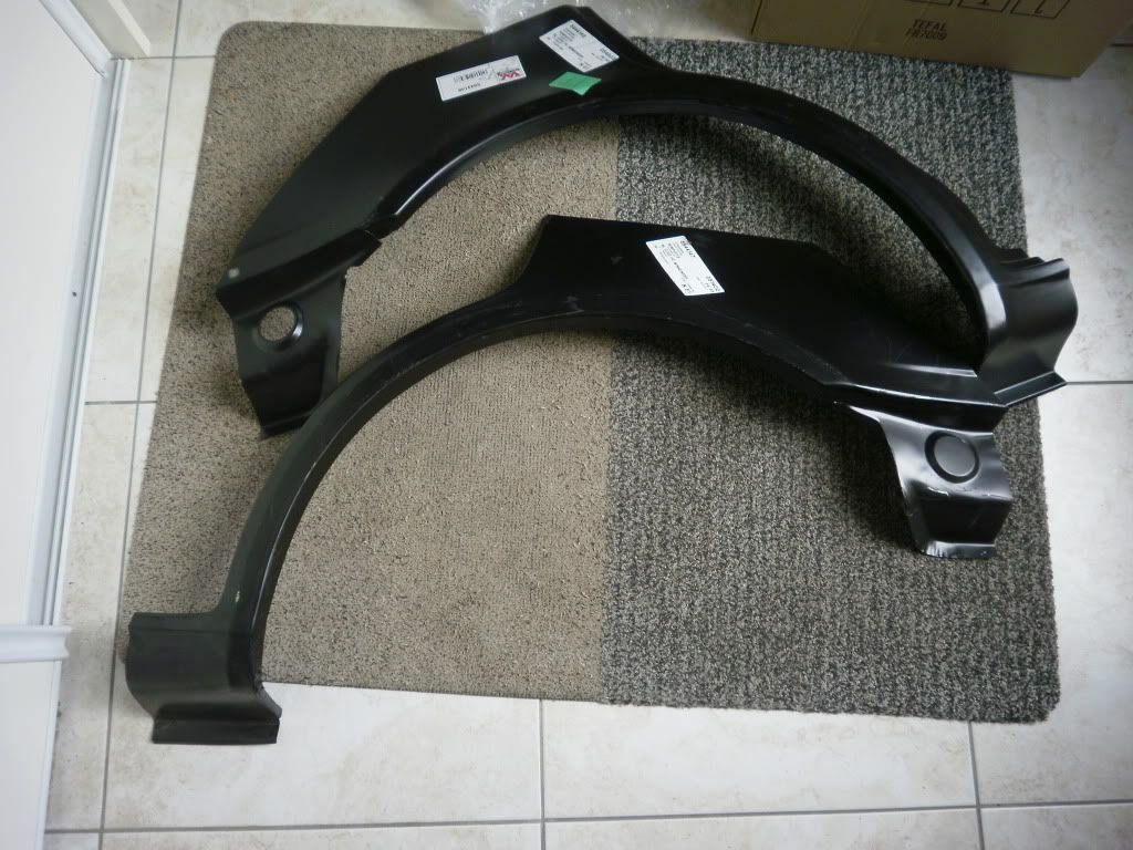

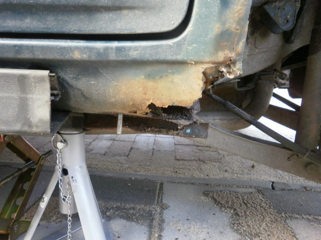

Morgen gaat de auto naar de garage, waar de verrotte stukken wielkast eruit zullen worden gehaald en de nieuwe erin zullen worden gezet.
Voor iedereen die roest gaat controleren bij de auto, check ook even hoever het doorgeroest is onder kunststofstrips e.d. Bij mij bleek dat aan 1 kant al fors te zijn:
De nieuwe wielkastranden:

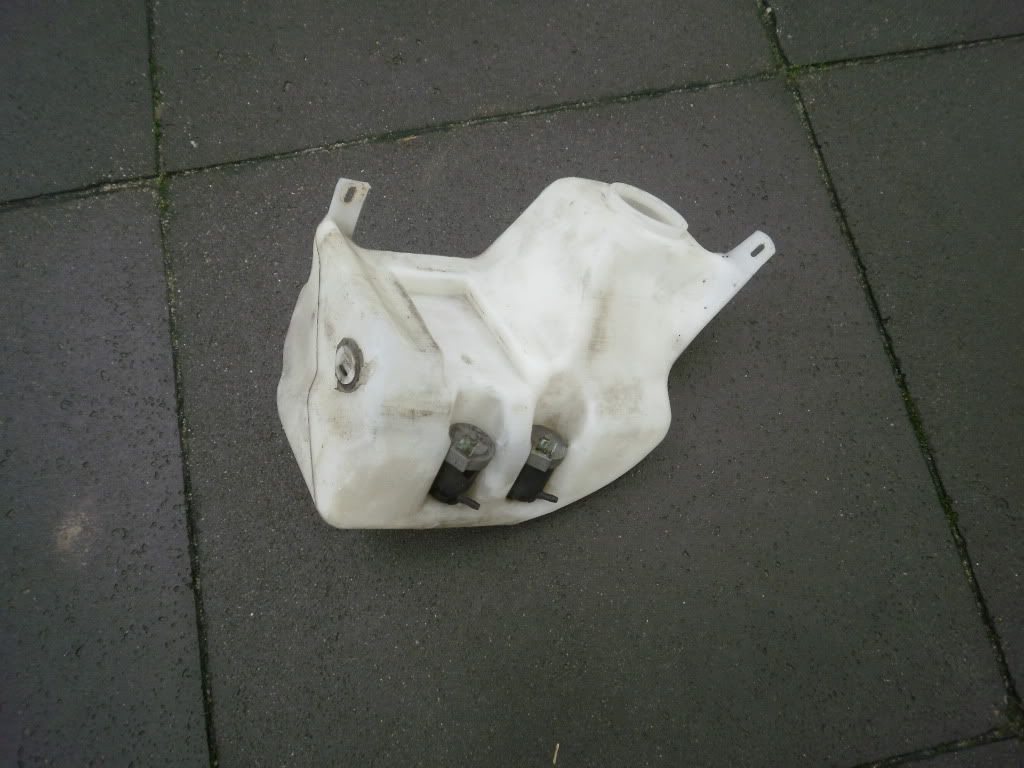

Zoals jullie weten heb ik een koplampwisser installatie op mijn auto gemonteerd, maar de druk viel nogal tegen bij de koplampen. Om dat probleem te tackelen heb ik op de sloop een nieuw ruitenwisser reservoir uit een 480 gehaald, met 2 pompen i.p.v. 1. Ik moet wel even uitzoeken hoe ik beide pompen ga aansluiten op de elektrische bediening, want er zit bij mij uiteraard maar 1 contact. Misschien maar de originele draden splitsen.

zo..hij is wel erg rot daar hea..??..:(..komen die nieuwe randen wel zover dat ze de roestplekken onder die strips ook mee pakken..??..of moet je daar nog een extra stukje laten lassen..??..

die 2de pomp is voor de achterruitwisser.
als ik jou was zou ik hem ook effe schoonmaken. 5 minuten werk met water en zeep:P
ik zit ook nog steeds met die druk te kloten. hoe ik dat nou goed op kan lossen ben ik ook nog steeds niet achter. extra pomp kan niet want heb achterruitwisser.
Ik denk dat ze het niet halen. Dus daar komt nog een extra stukje metaal bij.
Maar dat is zo gebeurd, hoeft allemaal niet supernetjes omdat er toch een kunststofkapje overheen komt :p
Ja, ik vind het ook maar een raar probleem dat er te weinig druk is. Anyway, met een aparte pomp voor de voorruiten en een aparte pomp voor de koplampwissers zou je toch zeggen dat dat goed moet komen...

dat is zo maar ik weet alleen niet als je de pompen tegelijk aanstuurt vanaf de zelfde kabel de druk nog goed genoeg blijft. (waarschijnlijk ook afhankelijk hoe je hem aansluit
